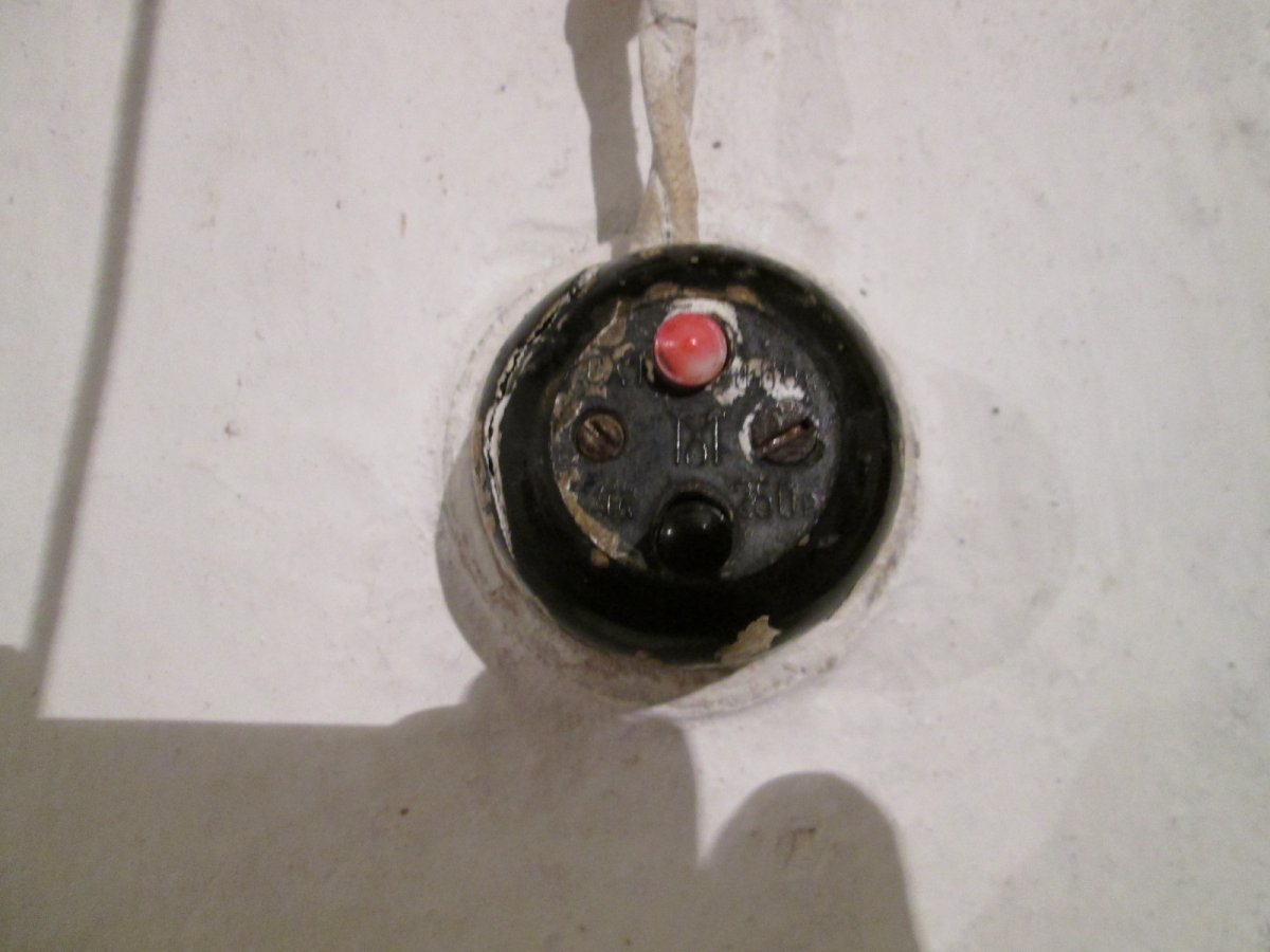

  23. консерватор
    консерватор General-leutnant
    33.129
    від Сяну до Дону
    ролики в мене є, назьирав бо давно з цьою думкою носюсь, дроти не проблема а от все інше трапляється ще у доброму стані тре тілько пошукати. от і шукаю.
    hudojnikhg9612, cer, Бек та 5 іншим подобається це.
  24. 968
    968 Stabsfeldwebel
    13
    24
    734
    Запорожець
    Отака вмене отут , на ролiках. З 50 рокiв нiчого не робилося. Витримала прихiд блискавки . Соччiк поплавився , а мiдi хоч би шо .
    Вимикач пiнсiанер ))))))
    hudojnikhg9612, cer, Бек та 11 іншим подобається це.
