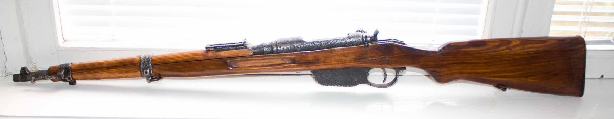

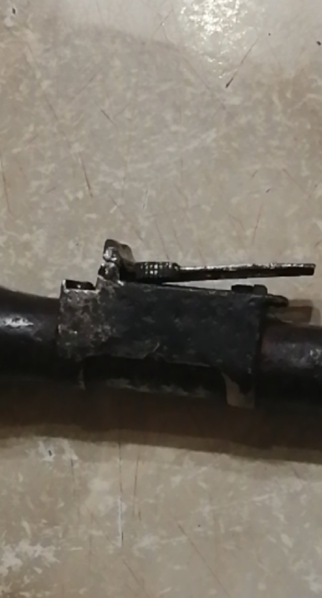

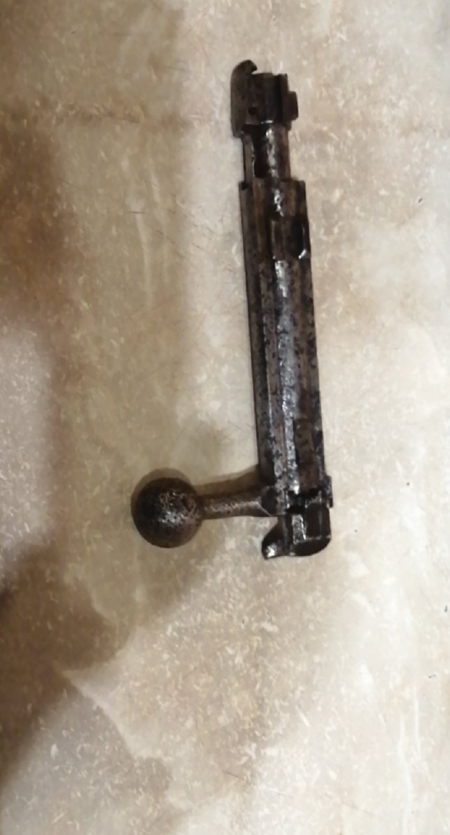

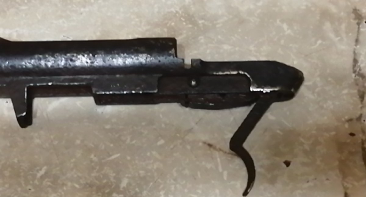

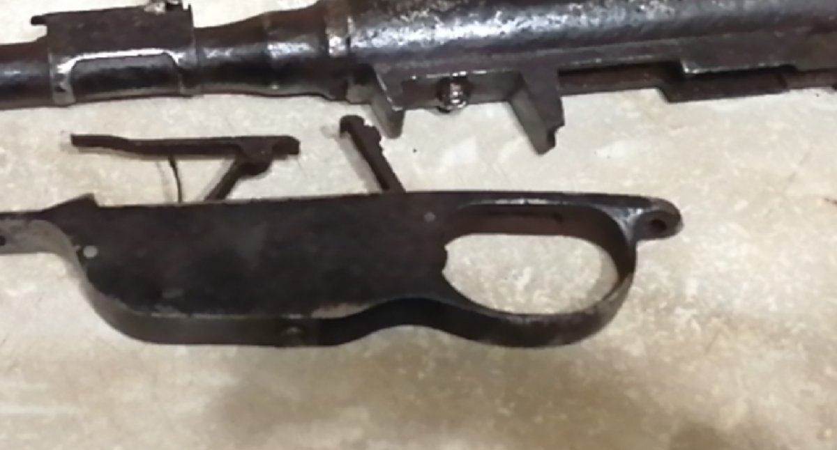

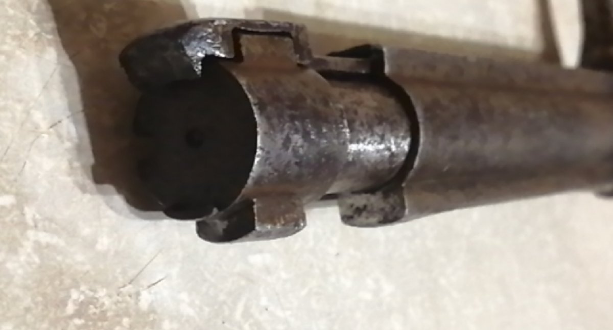

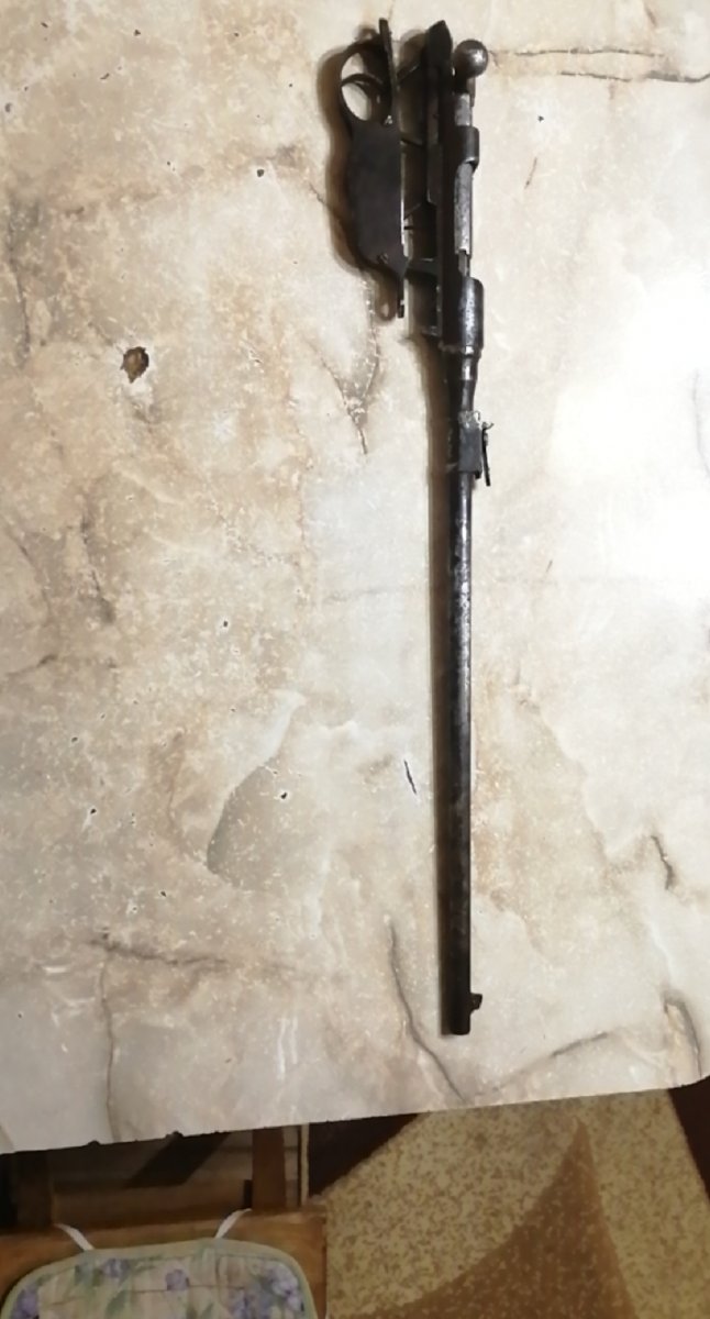

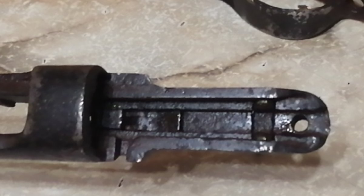

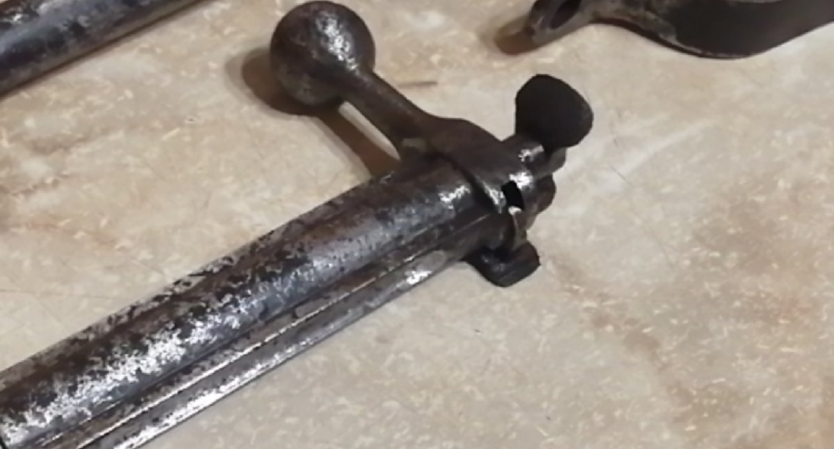

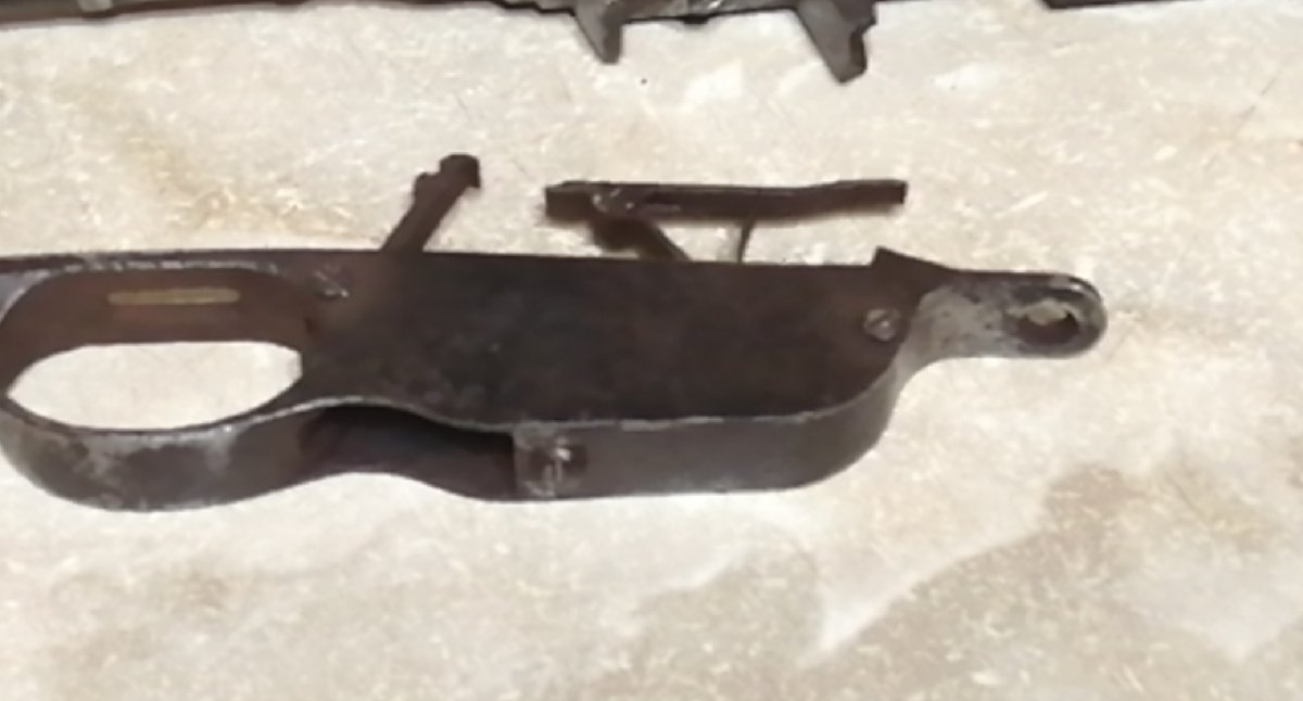

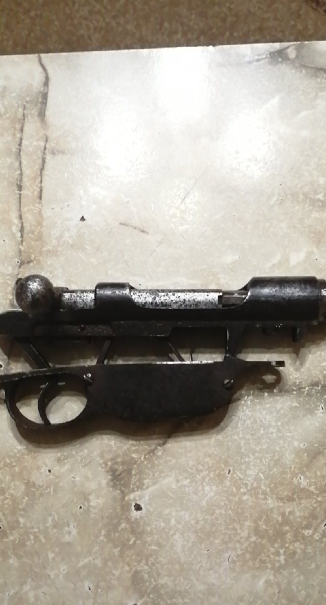

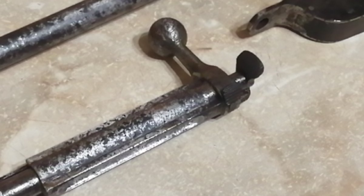

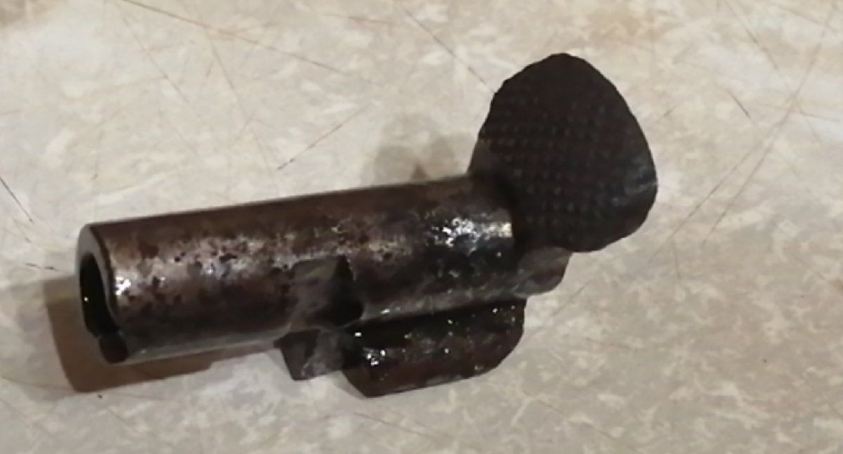

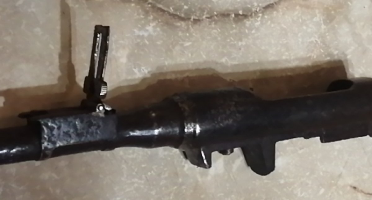

    Всем доброго времени суток. Подскажите по предмету. Где использовались с таким коротеньким стволом? Представляет ли интерес такой девайс? Он немного почищен. Целик уже двигается, цифры на нем читаются, на казенной части ствола надпись "будапешт" на латыни. Затвор отсоединяется. Коробка магазина тоже. Личина не вынимается (пока). Простите за качество фото. PS как правильно деактивировать такую штуку.

    Манлихер М 95

    Mannlicher M1895
    Опис
    Опис
    Штайр-Манліхер-М1895 — австро-угорський карабін з ковзним затвором. Перебував на озброєнні Австро-Угорщини, в 1916 році, незважаючи на цілий ряд переваг, був замінений на німецький карабін Mauser. Вікіпедія
    Довжина: 1,27 м
    Довжина ствола: 76,5 см
    Калібр: 8 мм
    Довжина ствола, мм: M95: 765 мм; M95/30: 480 мм
    Розробник: Фердинанд Манліхер
    Війни: Перша світова війна; Друга світова війна
    Виробник: Штайр-Манліхер

    Доброго дня! Карабин Манлихера М 1895/30(про це говорять прицільні пристосування).З повагою.

    ...ну - і затвор.
    він вже під набій 8 Х 56 R...

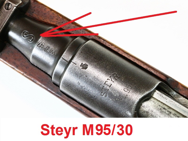

    Доброго вечора,добродії! Підкажіть,будь-ласка, яка точно моделька у знахідки ТС із приведених нижче?Крім того десь читав,що при переробці М95 з патрона 8х50Р на 8х56Р Австрія ставила своє клеймо(букву) ,а Угорщина своє?
    • Kavaliere Repetierkarabiner M.95 — кавалерийский карабин обр. 1895 года с 500 мм стволом, без крепления для штыка
    • Extra-Korps-Gewehr M.95 (RepetierStutzen M1895) — штуцер образца 1895 года, с 480 мм стволом и креплением для штыка, имел вторую мушку на лезвие штыка — для артиллеристов, военнослужащих инженерных войск и иных специализированных подразделений.
    • М95/24 — модификация обр. 1924 года под патрон 7,92×57 мм с укороченным до 580 мм стволом.
    • М95/30 — австрийская модификация обр. 1930 года под патрон 8 × 56 мм R
    • М95/31 — венгерская модификация обр. 1931 года под патрон 8 × 56 мм R.

    у моєї наприклад довжина ствола до різьби 48см.

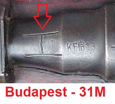

    ...ось наче воно :
    Мадяри пишуть - пушка 31М , перерОбка - 31/a.M
    (тобто цей ствол зрАзу був 8Х56)
    http://www.hungariae.com/Mann31.htm
    (...і про обвіс там теж написано)
    З.Ы. ...про букви :
