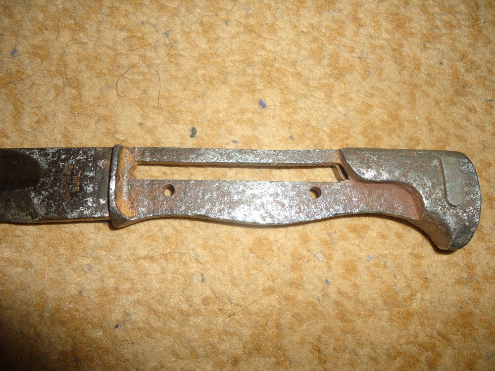

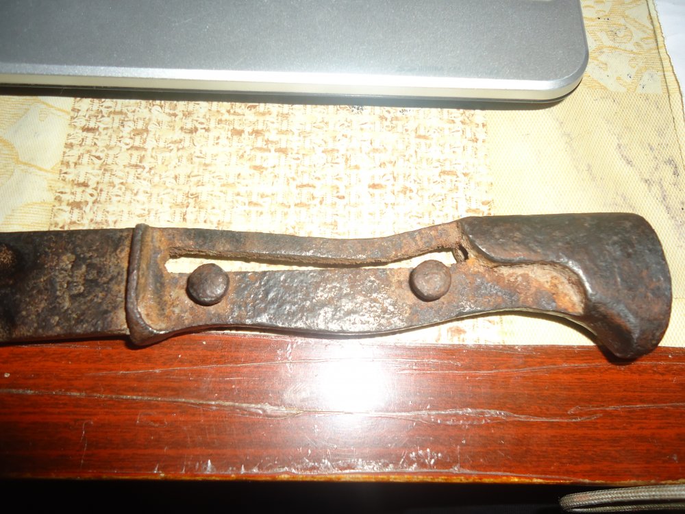

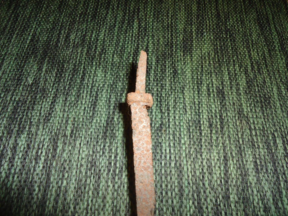

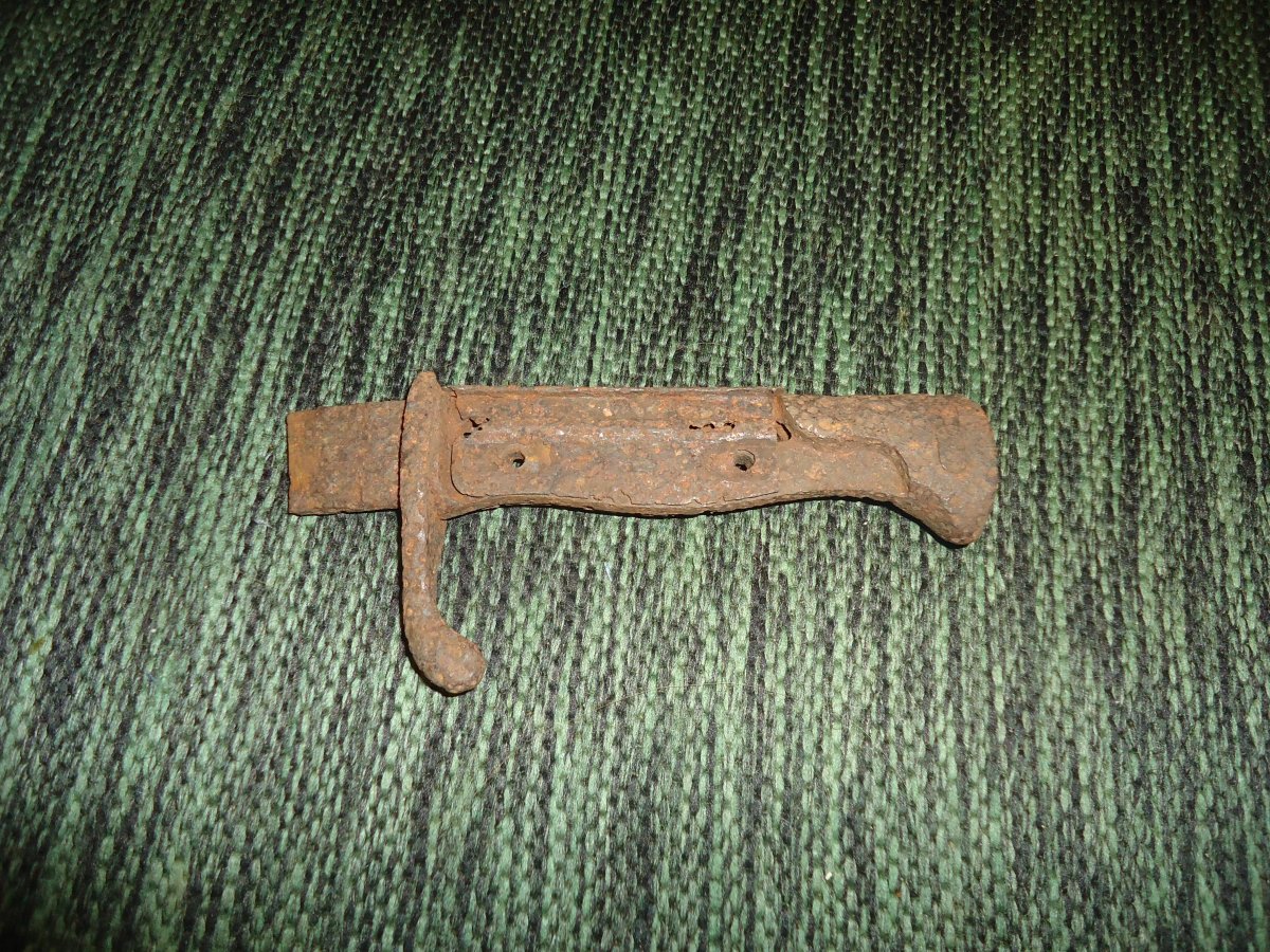

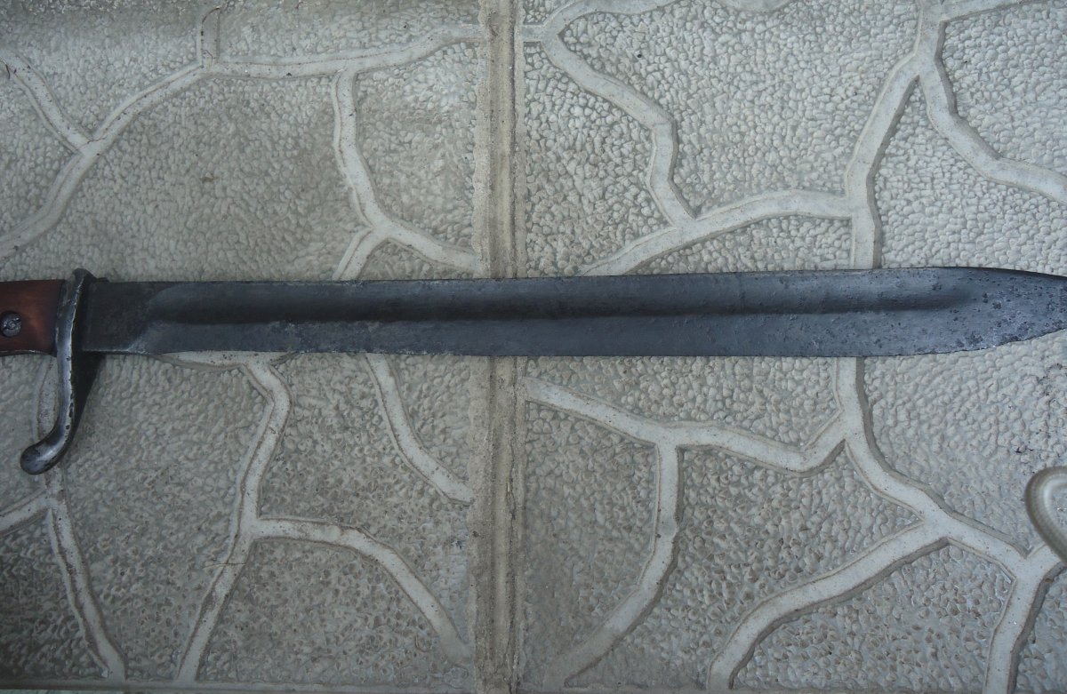

    И так вопрос на засыпку. как на бучере надевалась гарда. если самая широкая часть леза 34мм а в гарде вырез 26мм

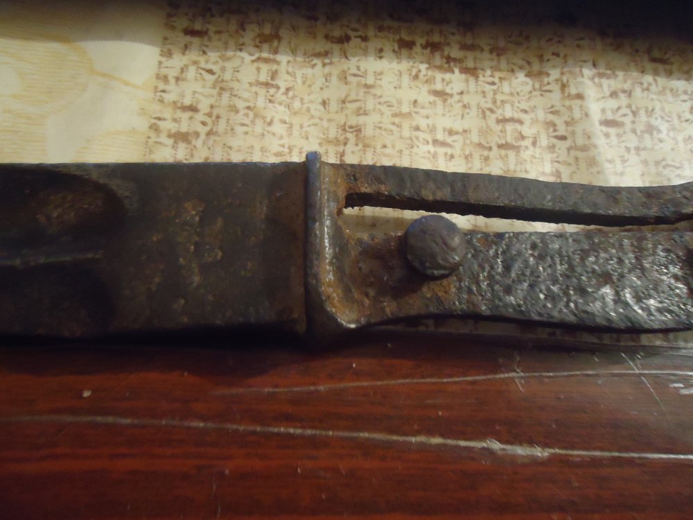

    Со стороны пятки рукояти, пятка припаяна к хвостовику рукояти латунью.

    там даже намека нет про пайку и выступ тоже не даст надеть его сзади

    Гарда на бучері з сторони полукольца має стик. Щас вам знайду фото.

    Вы его почистите хорошо и посмотрите, пайка очень тонкая, детали очень плотно подогнаны друг к другу.

    Фото не знайшов. Вот вирізка з статті: Вопреки распространенному мнению головки рукоятей не производились отдельно, напротив они изготавливались таким образом, чтобы составить единое целое с клинком и хвостовиком клинка. Стальное плечо (уступ) возле пяты клинка (смотрите чертеж ниже) укрепляло конструкцию и одновременно служило опорой для закрепляемой гарды. Из-за особенной формы клинка гарда не могла крепиться тем же способом как на S98/02, т.к. гарда с прямоугольным отверстием не могла быть продета через самую широкую часть клинка, поэтому их производили с ращеплением в верхней части в районе дульного кольца. Такая конструктивная особенность позволяла раздвинуть стороны гарды, надеть ее на клинок снизу и закрепить двумя заклепками насквозь через отверстия в клинке. Затем заклепки зашлифовывались до уровня металла гарды и становились практически незаметными.
    Взято з цього сайту: http://askalon.ws/topic/3181-немецкие-штыки-модели-s9805-подробное-описание/

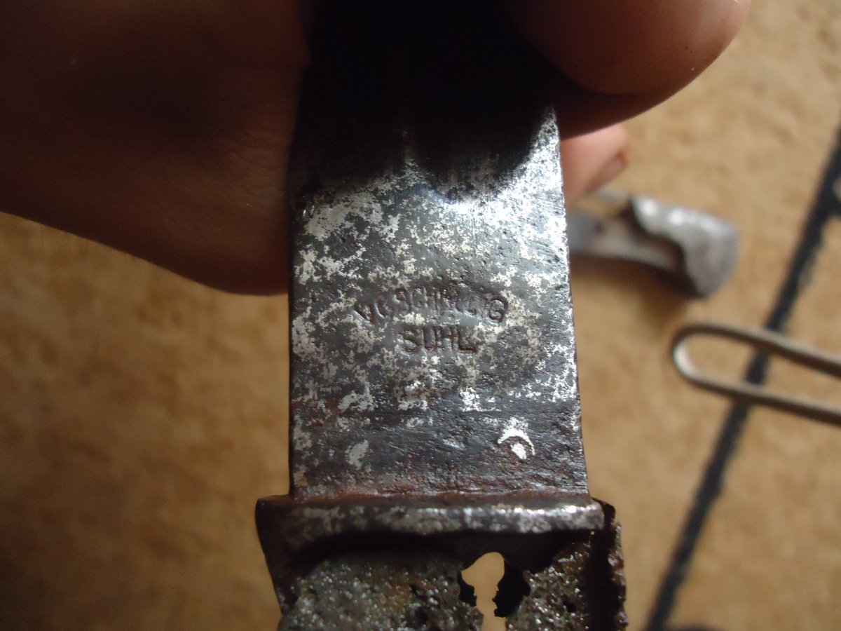

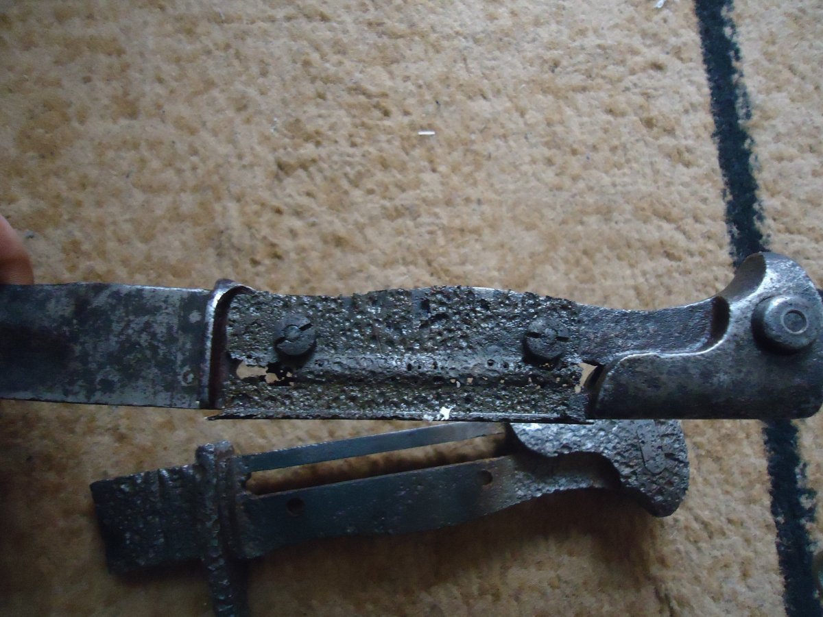

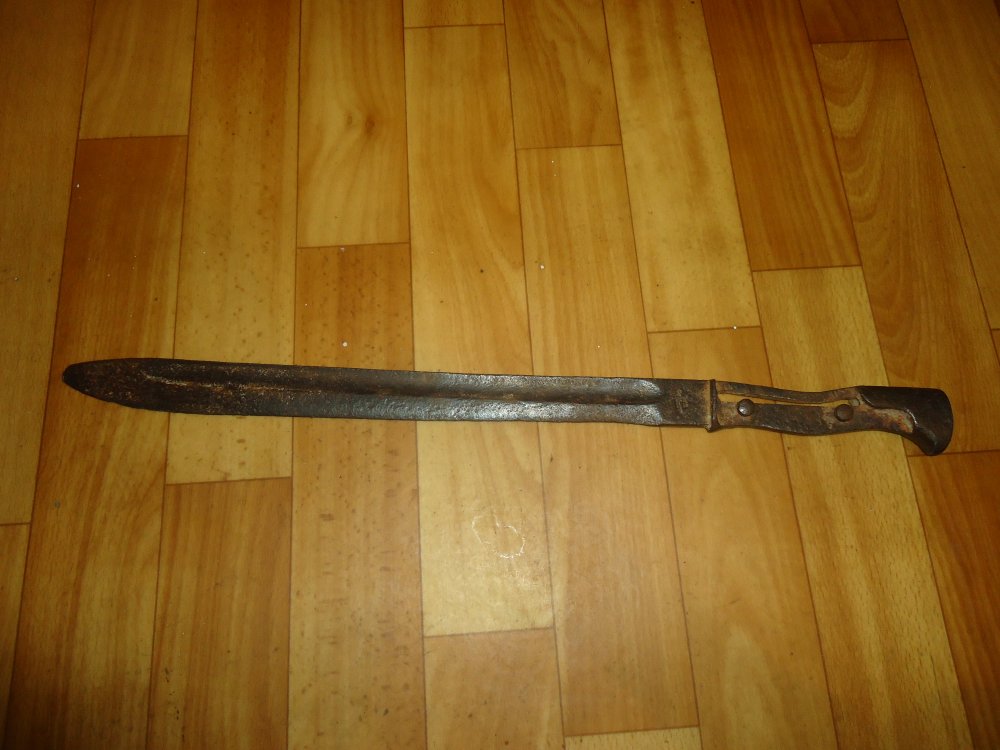

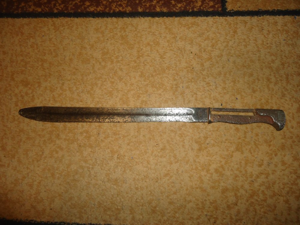

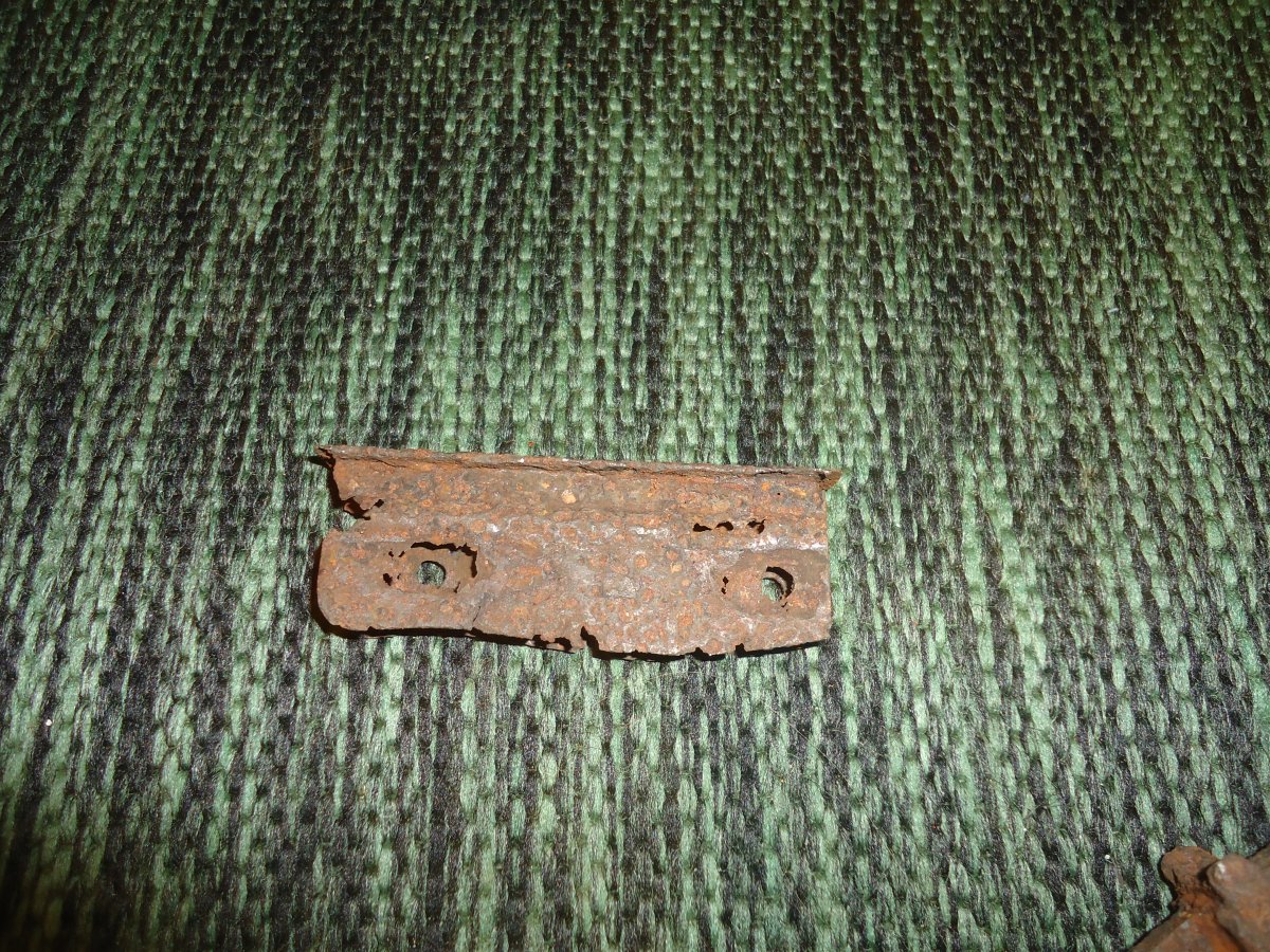

    Вот немного почистил, гардой пока некогда заниматься

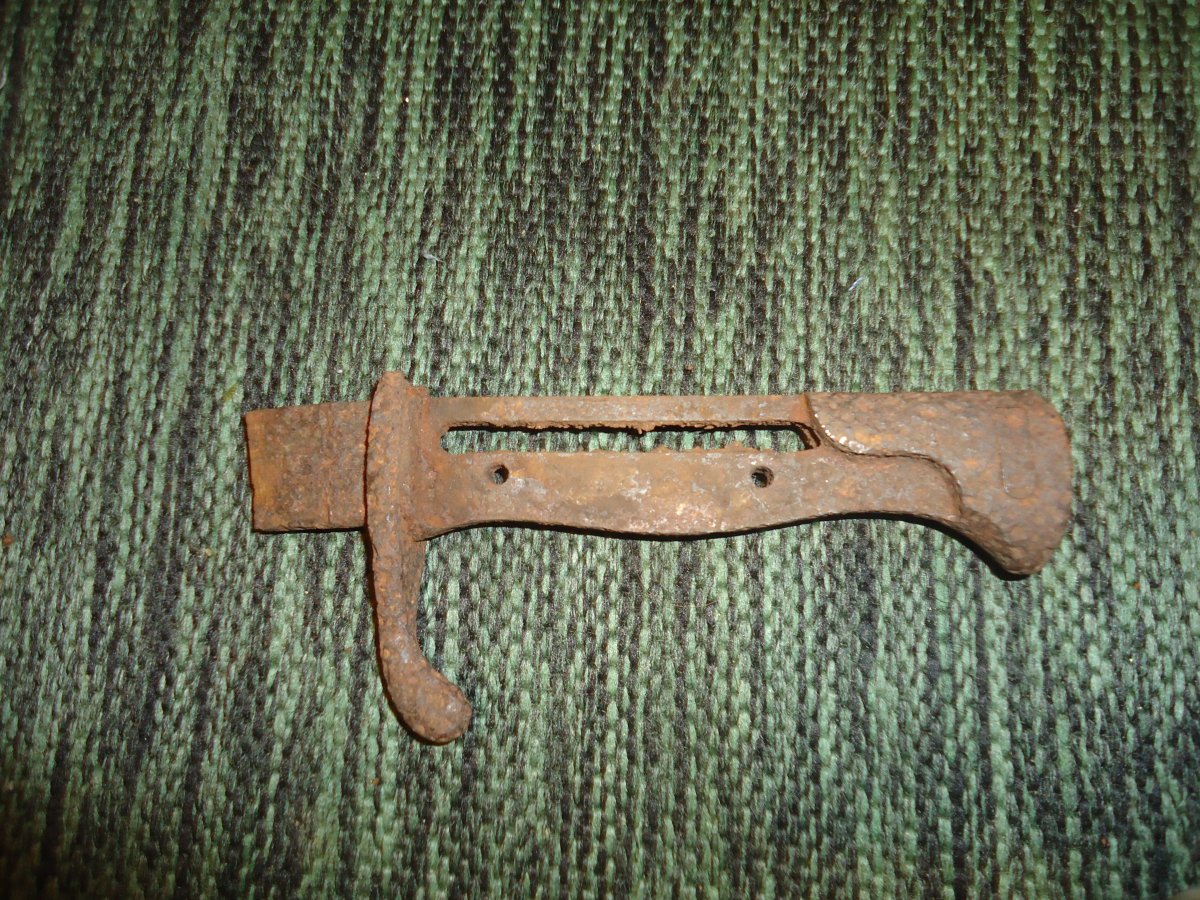

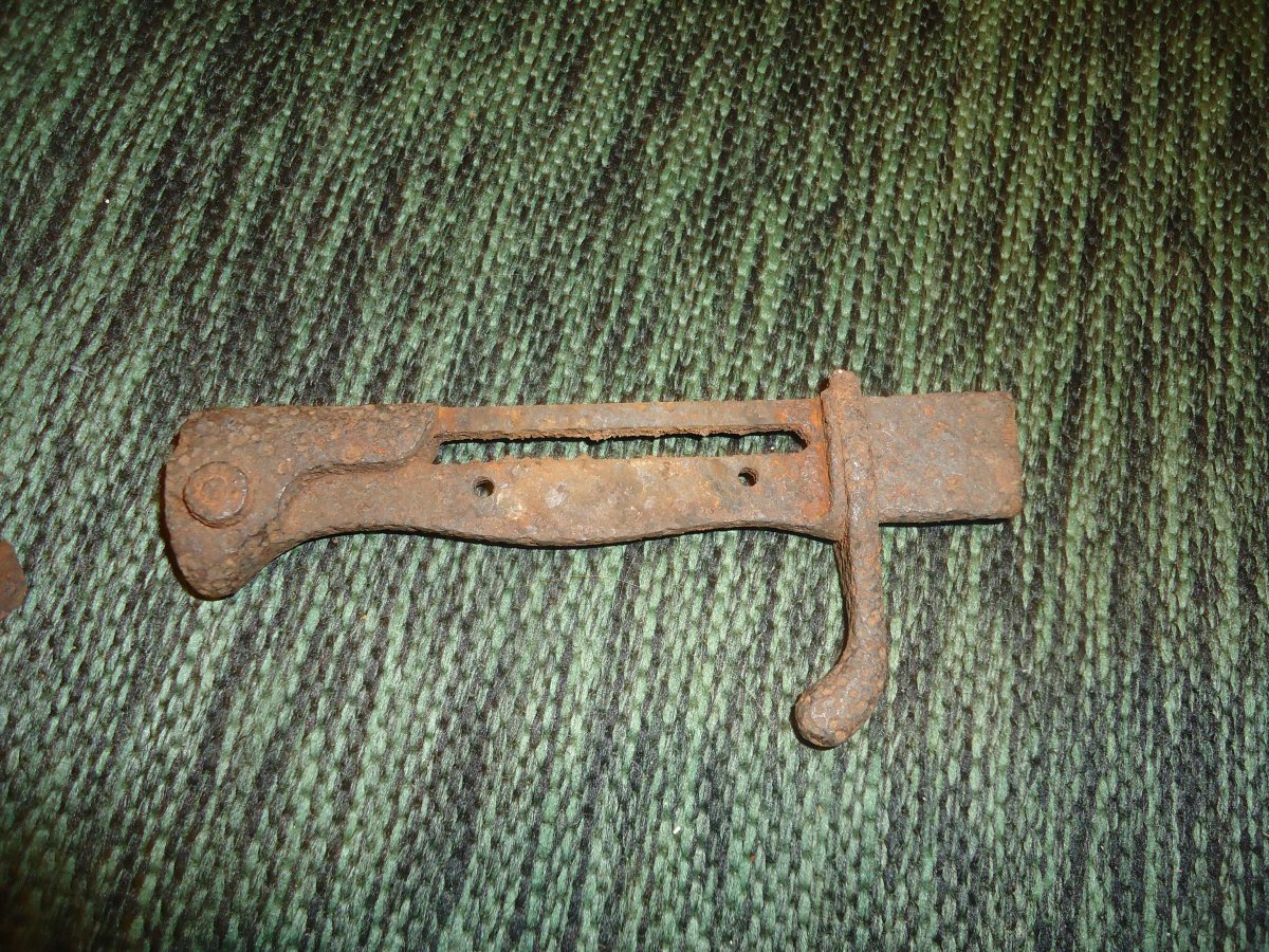

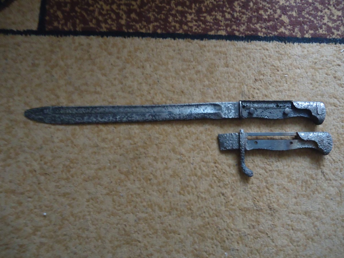

    наконец то нашел донора, займусь бучером

    да проблемно будет поменять гарду...

    глаза боятся -руки делают

  14. Jawist
    Jawist General-major
    18
    27
    7.938
    Слобода

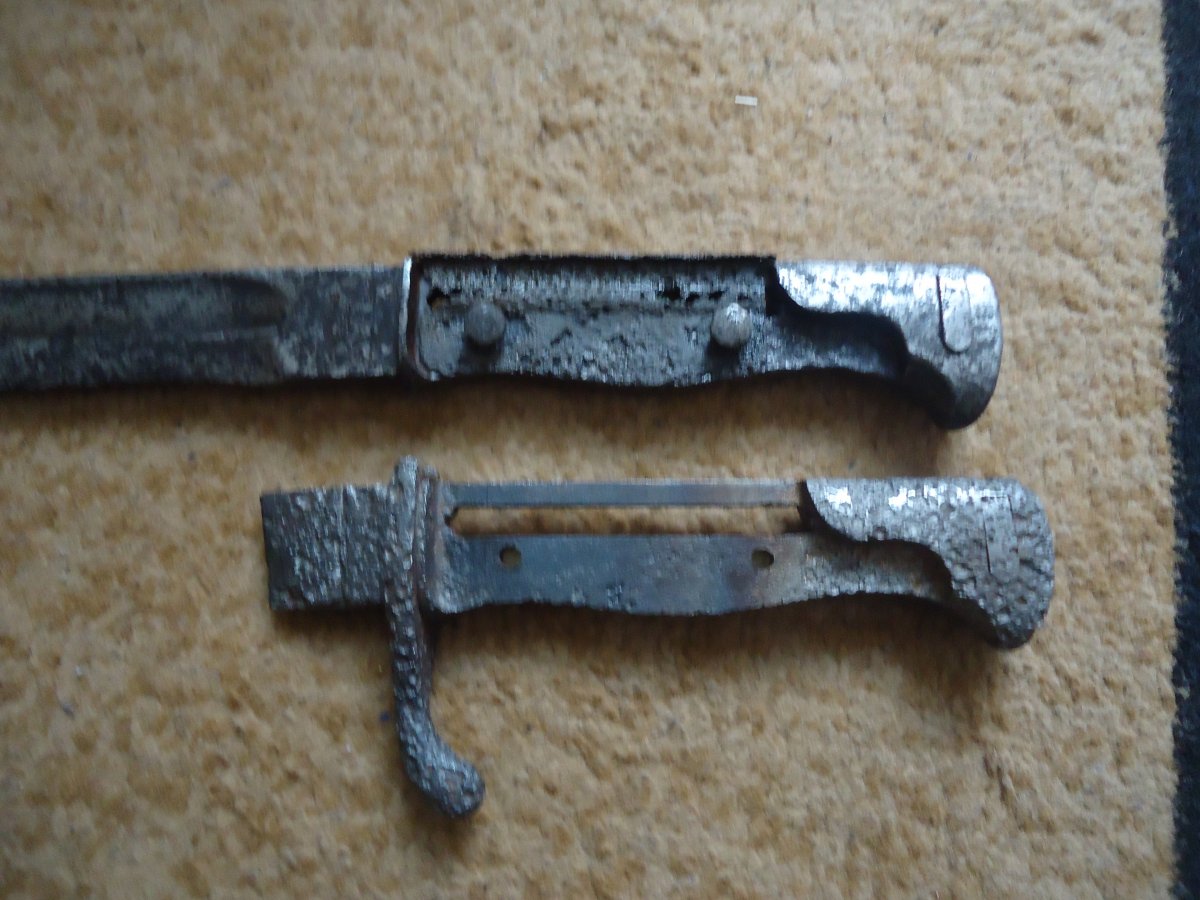

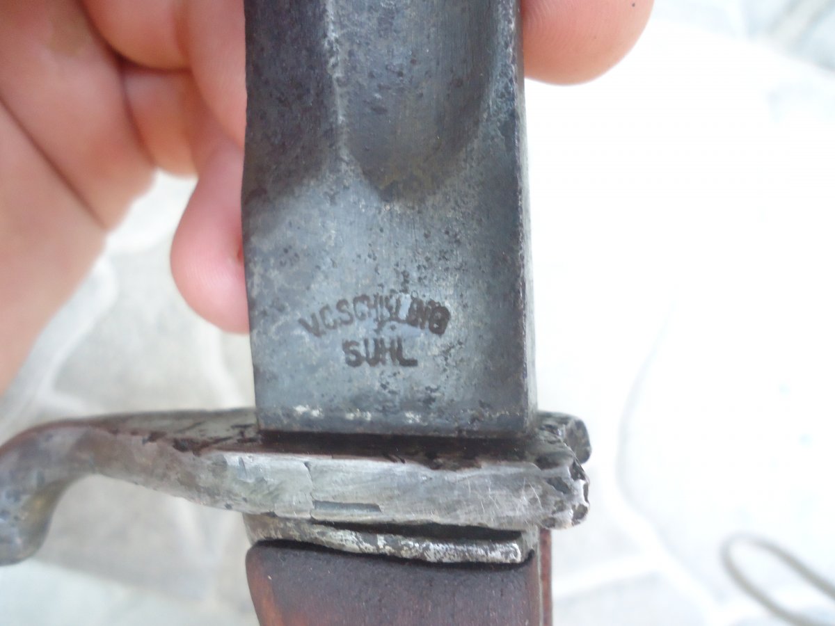

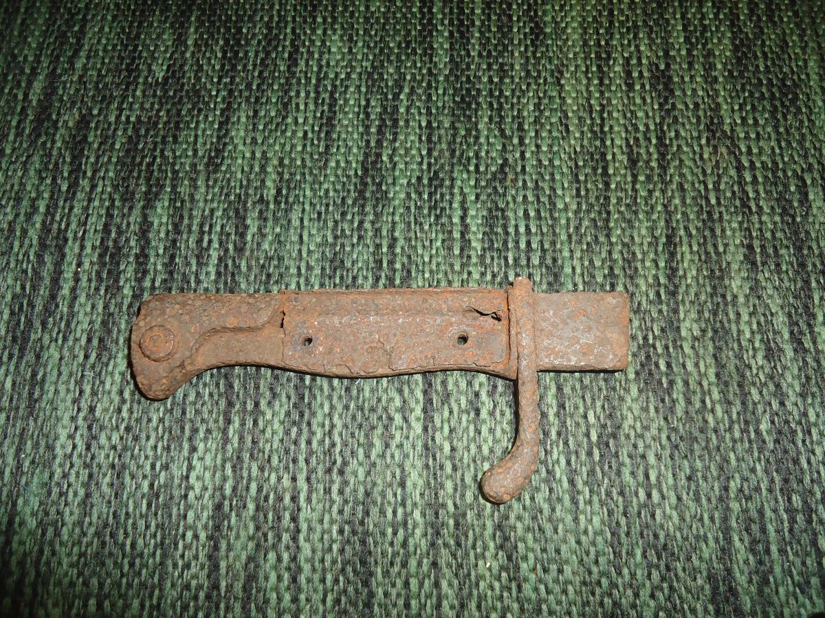

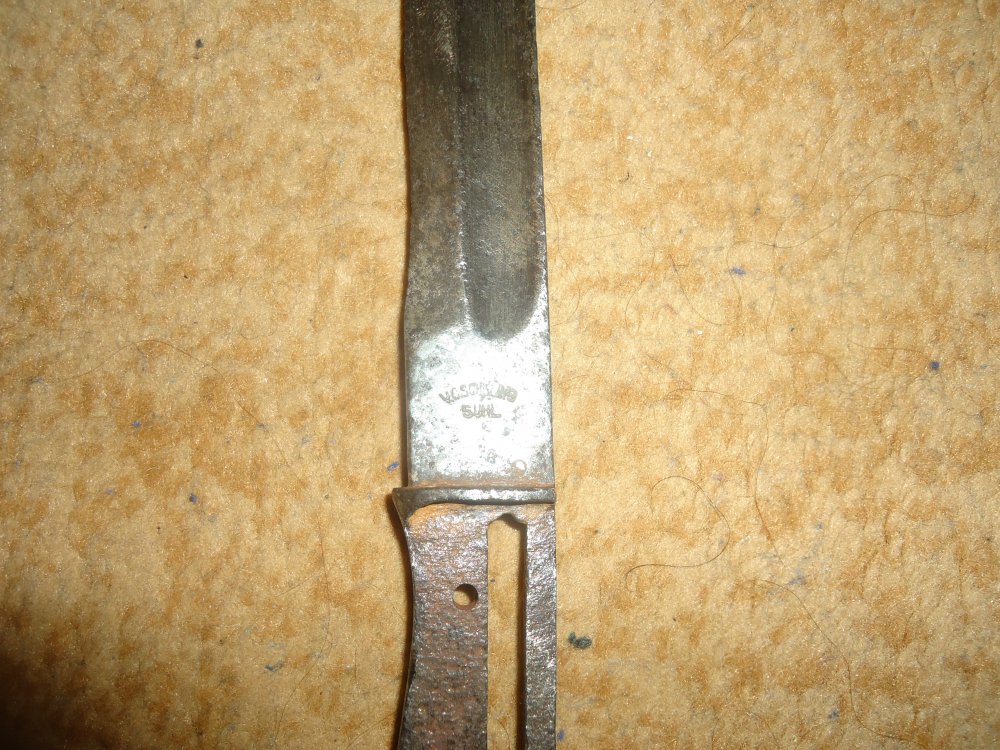

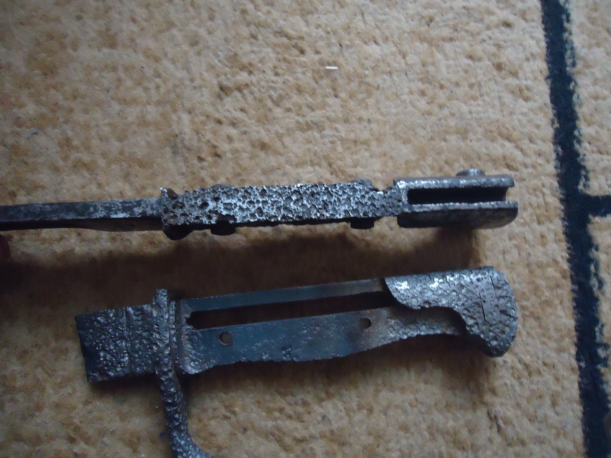

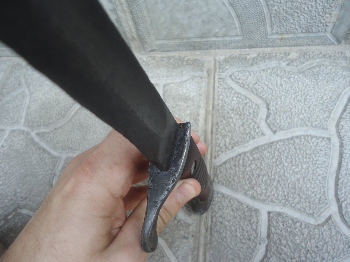

    Борюсь с гардой, не могу найти штифты, уже и грел, и зачищал не видно. зато стык на полукольце проявился

    На день в лимонную кислоту опустите, после травления обычно все видно.
    StudenT() подобається це.
  16. Jawist
    18
    27
    7.938
    Слобода
    я рукоять отпескоструил и ничего не произошло, нагрел до красна и в воду опустил тоже не проявились. высверлил наугад, попал, немного подпортил но то обварится.

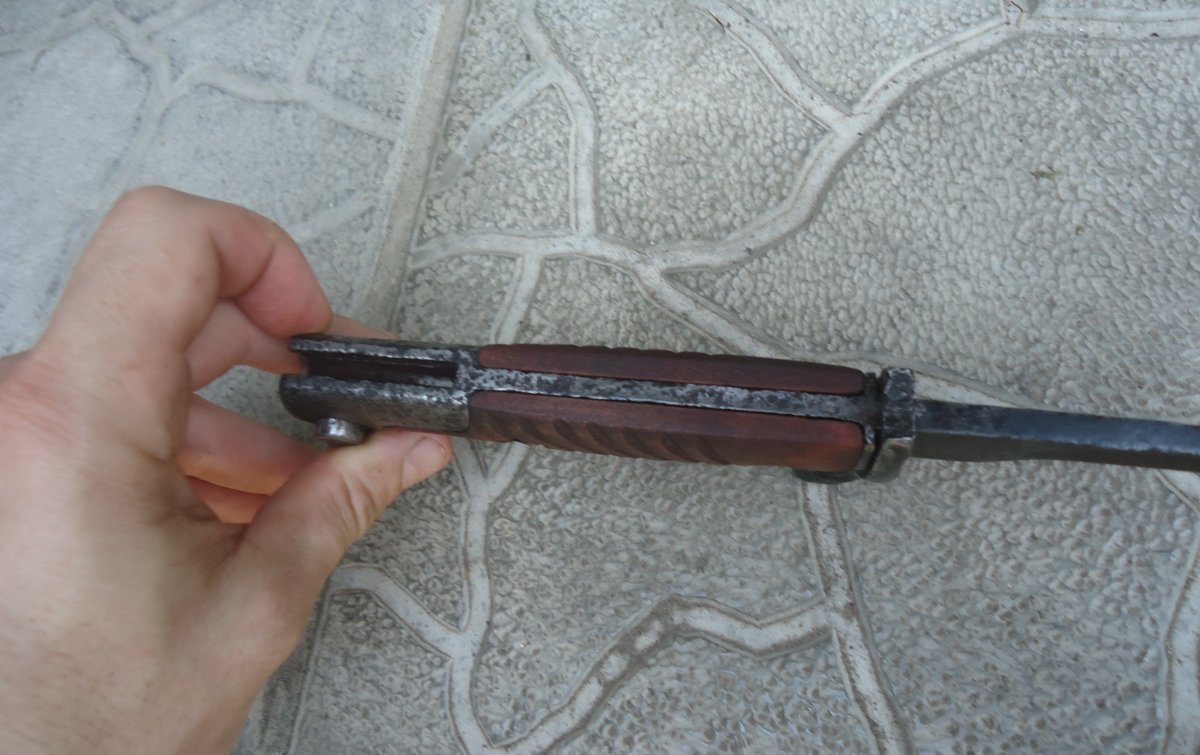

  17. Jawist
    18
    27
    7.938
    Слобода

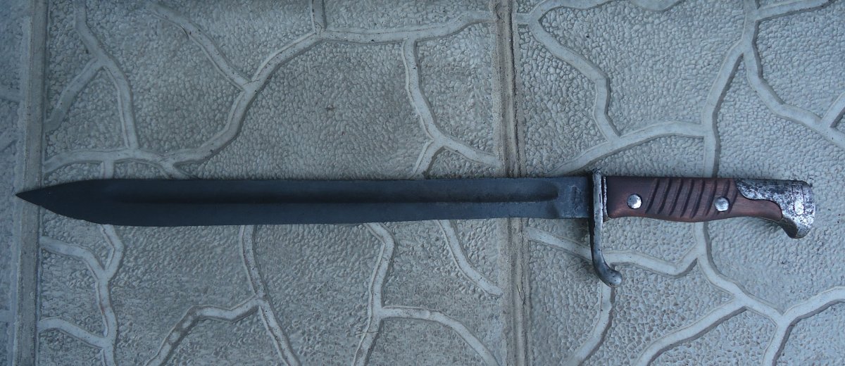

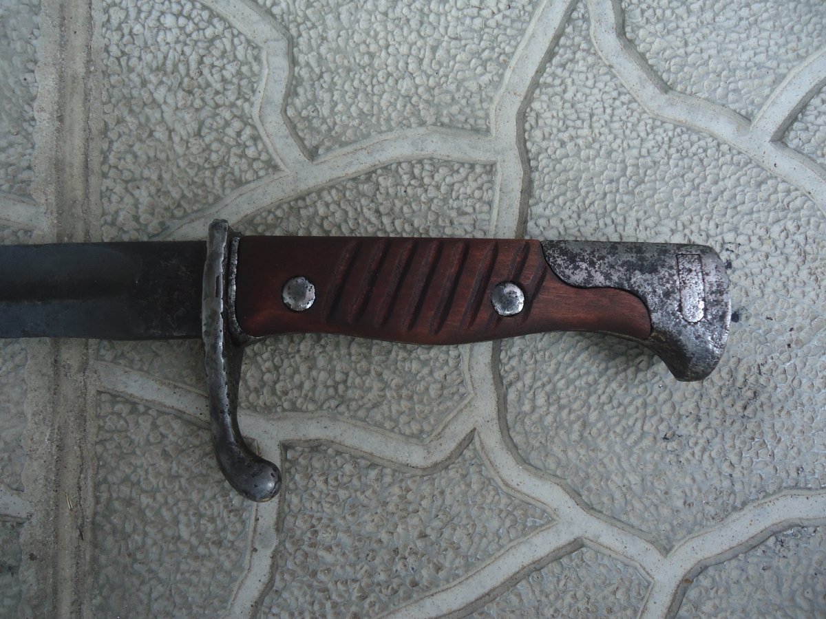

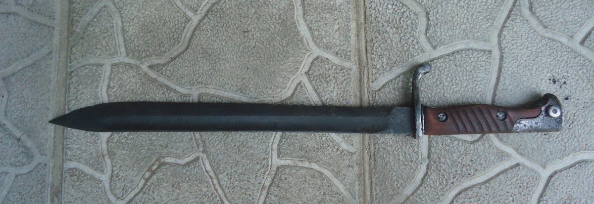

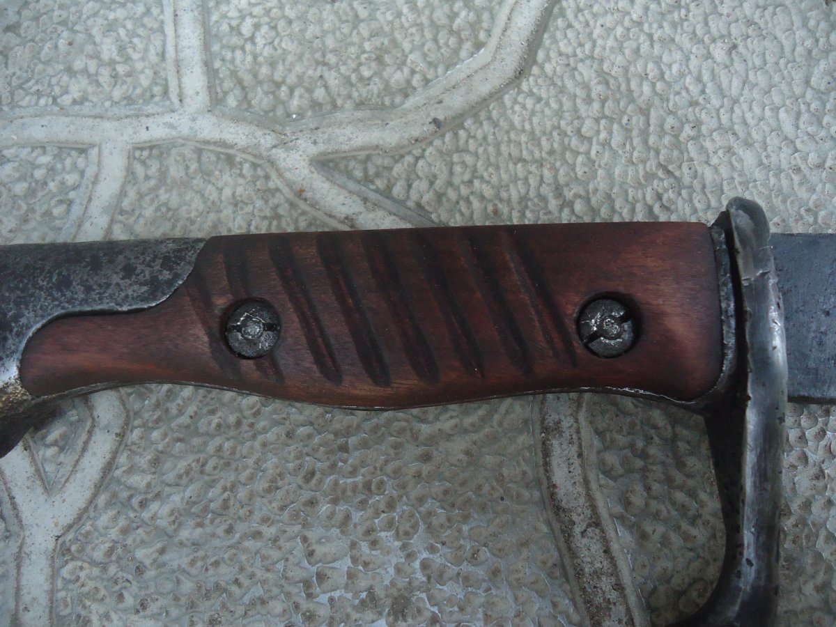

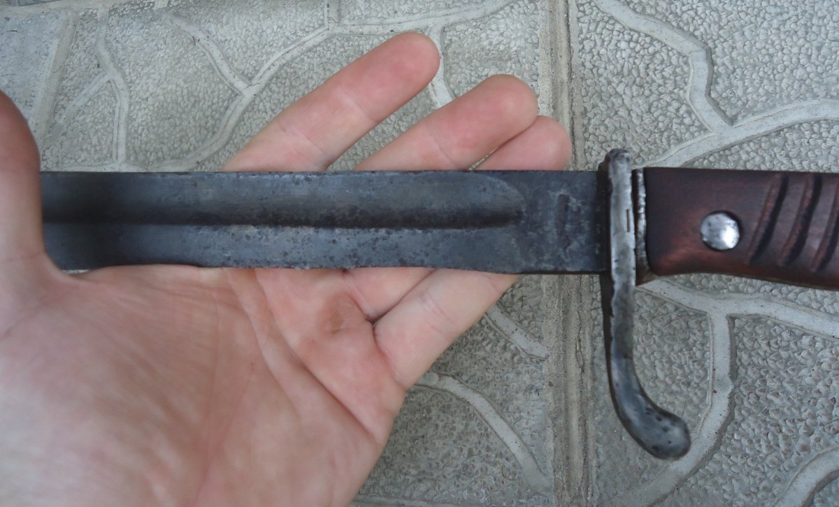

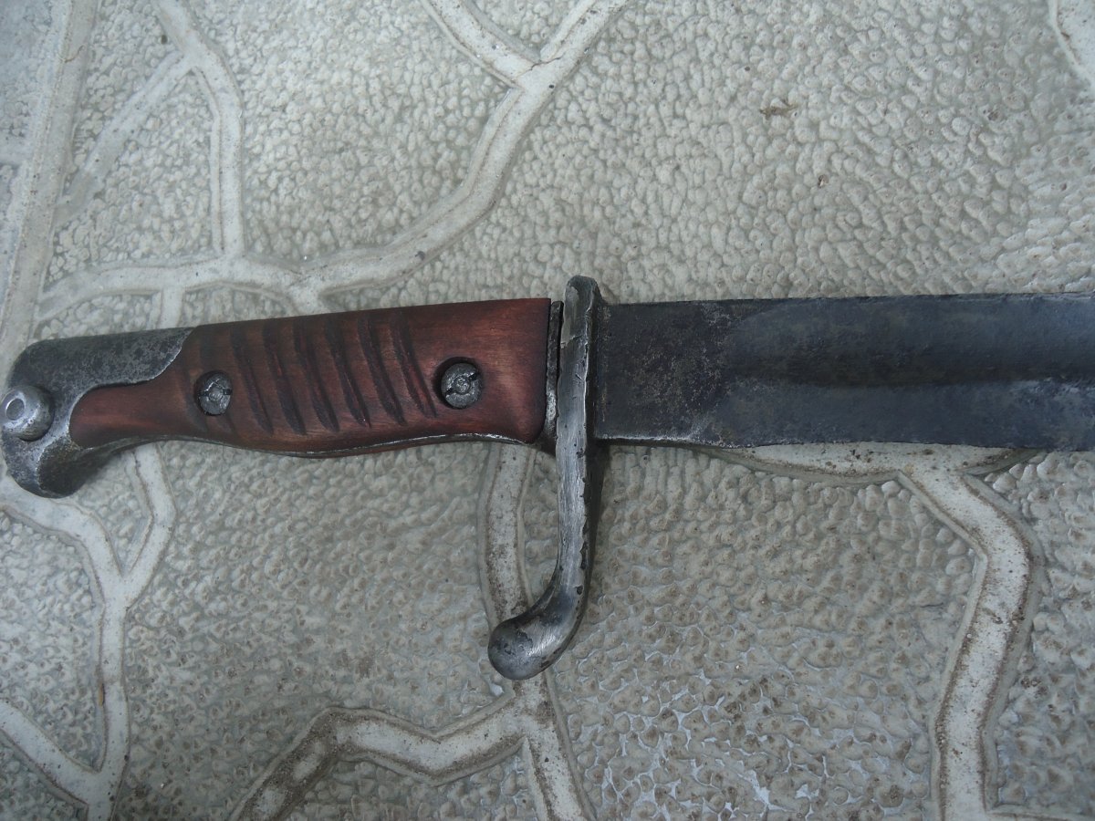

    Ну вот переставили гарду, доварили кончик, сделал отец накладки ( правда тут прокол, вместо 9 рисок сделал 8) ну думаю под новую огнеупорную пластину, которой думаю заняться сделаем новые накладки. немного заворонил лезо

    Бучеры насколько знаю не воронились, да и накладки желательно переделать, портят весь вид.

    про накладки я говорил, буду делать новые под термопластину. а по поводу воронения ну вороненным он выглядит куда намного лучше чем по фото выше в этой теме. а чистить нету резона, делать больше раковин нету смысла

    штык конечно красавец вышел. молодец!
    Jawist подобається це.
