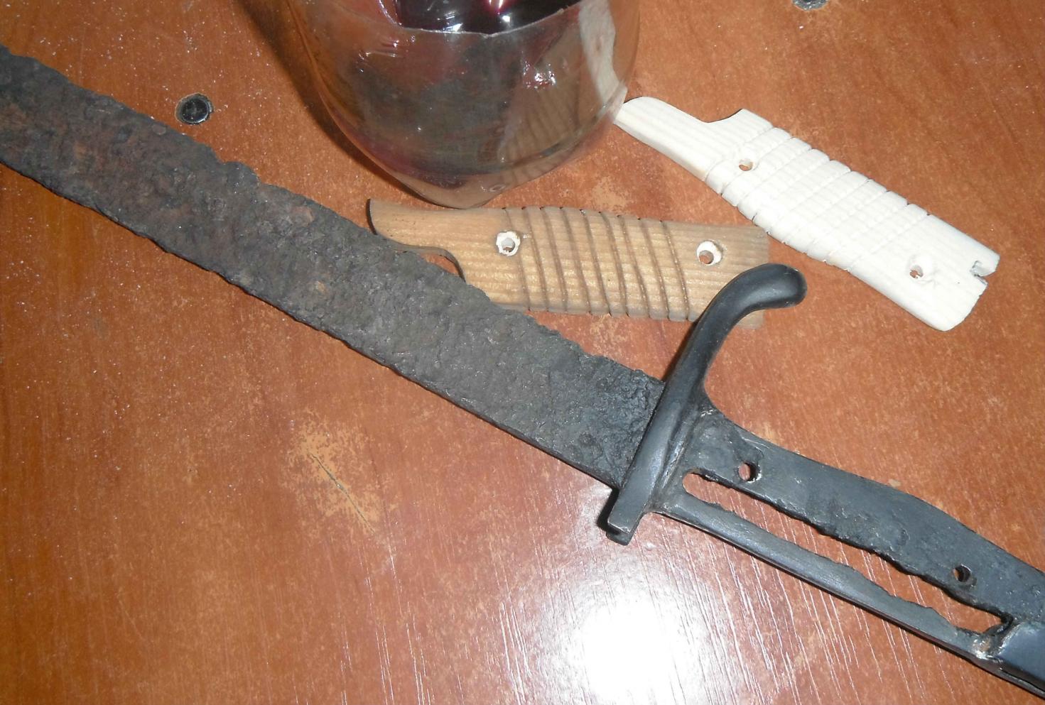

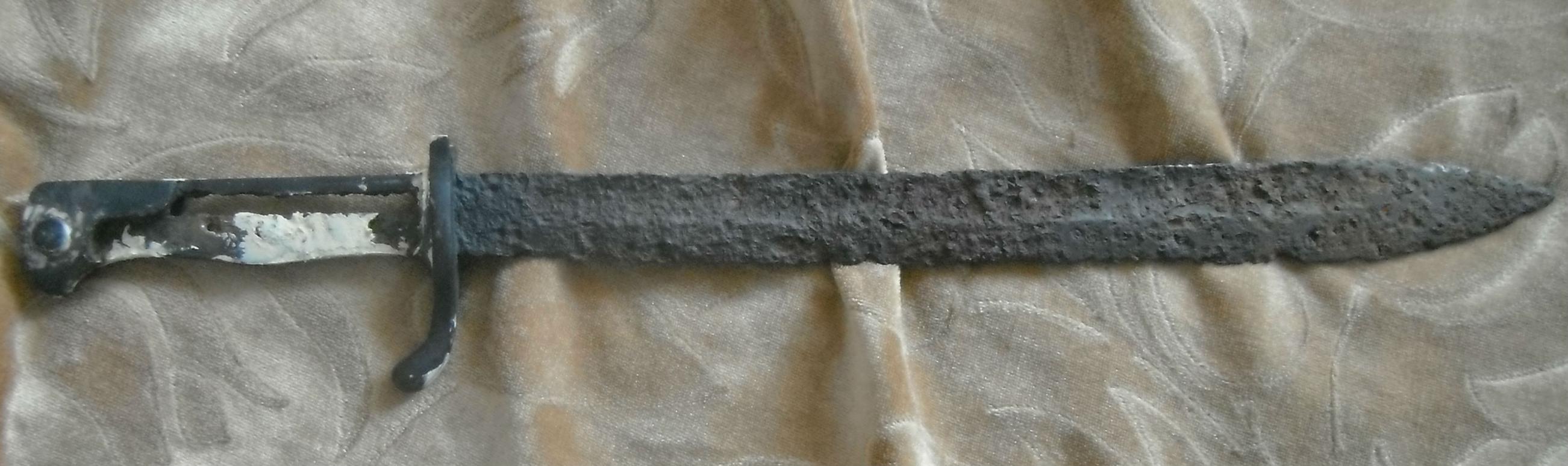

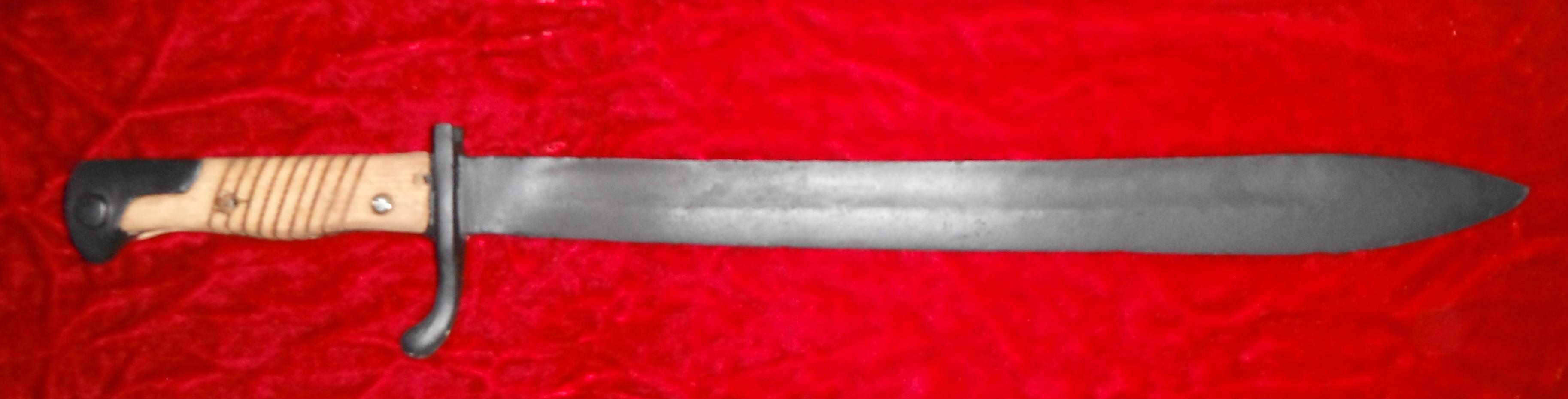

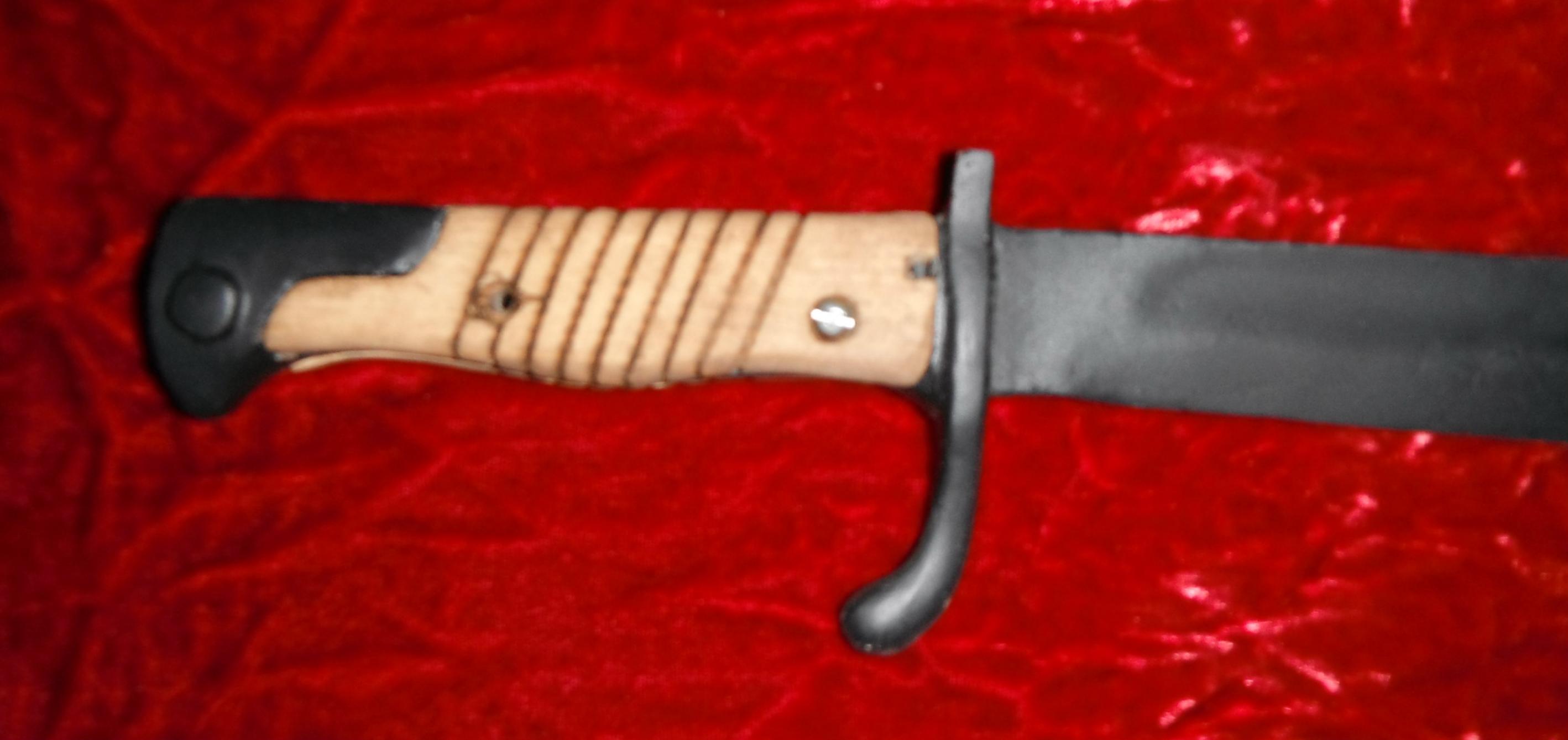

    знаю что многим не нравится шпаклёвка на лезвии холодняка но такая была задумка тем более что друзья говорили что ничего путного уже не выйдет но зима длинная надо было чем-то занять руки.Осталось подобрать болтики для накладок

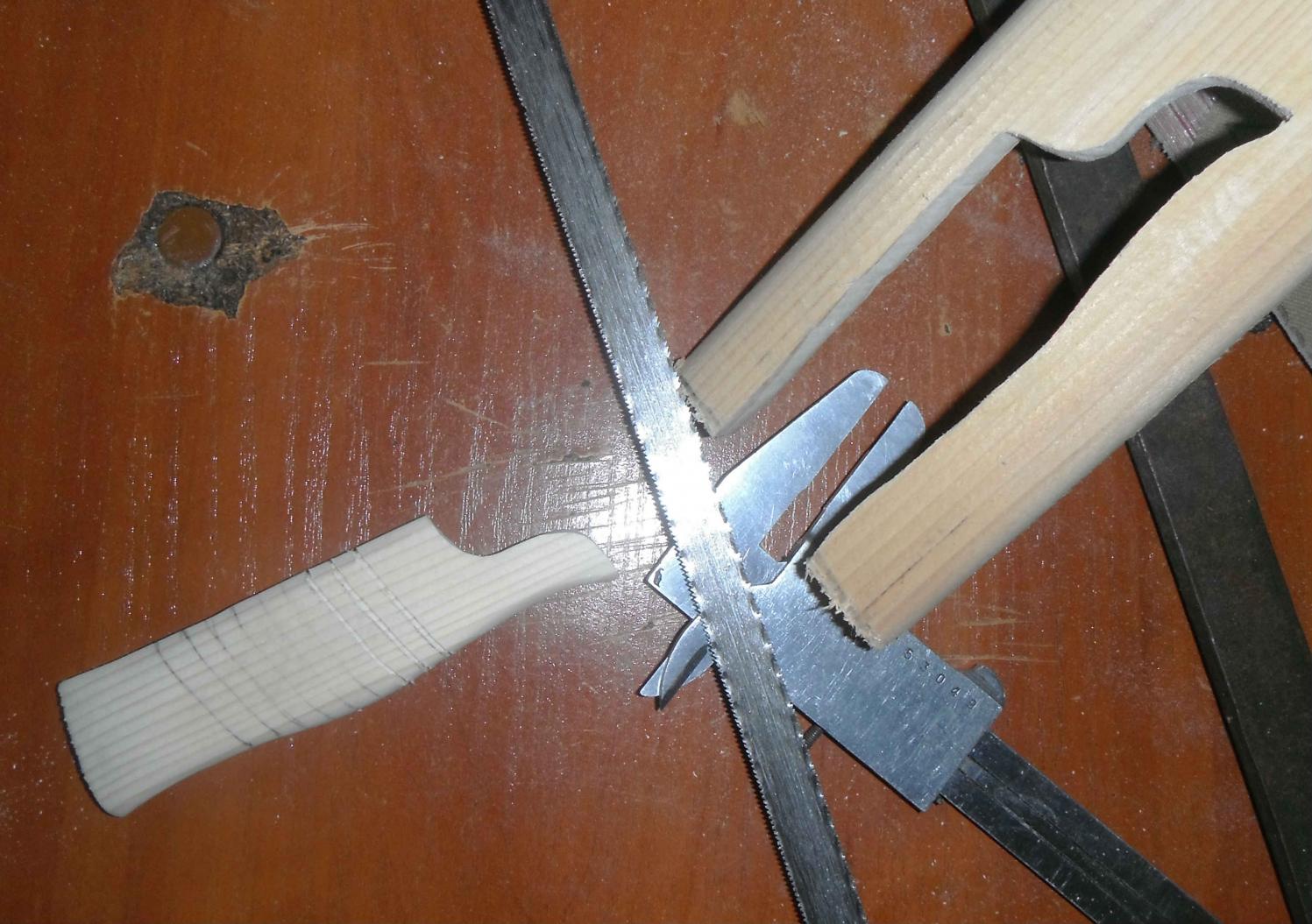

    Накладки лучше делать из ручки для молотка (бук)-у вас сосна?не годиться,слишком мягкая..

    Помойму не плохо получилось. Но лучше паять

    в том то и дело что твёрдое дерево а инструментальный парк у меня скудный и практики мало .спасибо за кририку

    Я у рідких випадках, коли клин дуже сильно поїджений корозією, теж використовую шпаклю, хоча я прихильник заварювання каверн. Враховуючи, що у Вас мало практики, пораджу Вам таке: слідкуйте, щоб після накладення шпаклі, поверхня предмету потім була ідеально рівно зашкурена та зашліфована. Маю на увазі, щоб форма предмета ідеально повторювала ту, якою вона була з заліза, щоб не було плавних заглибин і виступів, т.ск. "хвиль". Це потрібно постійно проміряти штангенциркулем. І ще важливо зберегти гострі і різкі грані у всіх потрібних місцях предмету. У Вас же, вибачте, клин поки що виглядає як виліплений з пластиліну, особливо границі долів. Вони повинні бути різко окреслені.

    Полностью согласен. И еще: в процессе последующего "бытования" накладки из мягких пород может "повести".

    если охладить и опустить в горячий воск не поведёт

    Для более тщательной "проработки" геометрии после шпаклевки (то, о чем говорит ув. камрад БОЛЬШОЙ ХОМЯК), подкладывайте под наждачную бумагу бруски различной конфигурации. Если просто держать бумагу в пальцах, Вы как-бы "продавливаете" поверхность при шлифовке. А пользуясь бруском, как напильником, будете прорабатывать плоскость.
