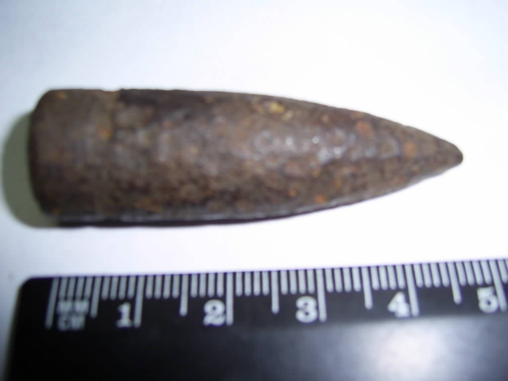

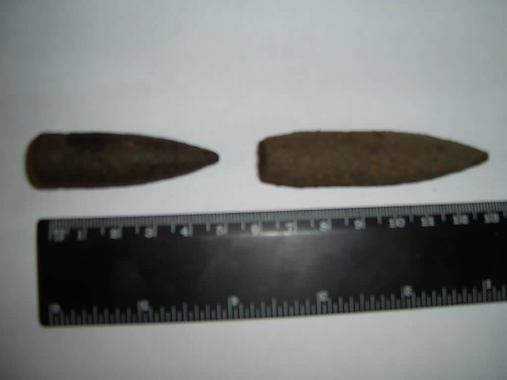

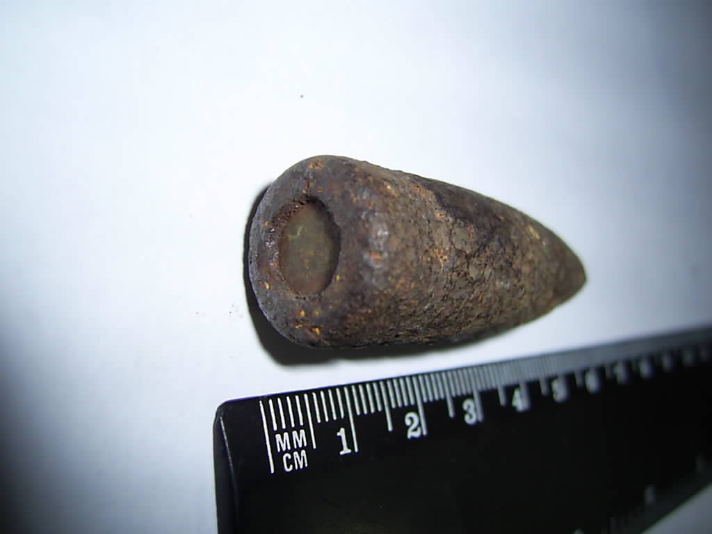

    Калибр 14.5 мм, найдена под Изюмом в бруствере гансотраншеи.
    Извиняюсь за качество фоток, перестарался.
    Да, возникает вопрос - это, таки, БС-41? Мне такие раньше не попадались. Если да, то все ли они с сюрпризами вроде зажигательного состава? На одной из этих корявых фоток оно представлено в соседстве с 14.5 мм ПТР пулей.

    Так это, всё-таки,БС-41?
    14.5 мм кажись бывают и чистые бронебои? Но, вот эта короткая зараза, скорее всего, зажигательная БСка. По этому и хочу уточнить. Хочу "рыбку съесть" и чтоб не было лишнего повода взять меня за тёплое место, при случае, за этот девайс. Случаи разные бывают.

    1. "Чистых" бронебойных пуль (типа Б-30) в калибре 14.5х114 не было.
    2. Основными были патроны с пулями Б-32 и БС-41. Обе в головной части содержат зажигательный состав №45 или №7.
    Молотком разбирать не рекомендуется... ;)
    3. Ваша пуля - БС-41...
