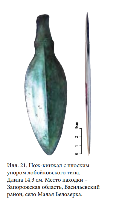

    Доброго времени суток камрады! Подскажите кто в теме, это нож ? Находка не моя, друга, он говорит наконечник я ему говорю что это нож и ещё подскажите пожалуйста к какой культуре и веку отнести данную находку. С ув.

    Вітаю. ніж епохи бронзи. по культурі ще підкажуть. з пов.....

    Да, что это нож эпохи бронзы я тоже догадался, на этом знания и окончились .

    Здравия! Похож на нож - кинжал с плоским упором лобойковского типа, позднего периода бронзового века (1700 - 900 г. до н.э.) Срубная культура. ИМХО.

    Вы его водичкой-то помойте и сфоткайте еще раз без рук.
    Предварительно - срубники, но есть еще одно иное мнение.
    Территориально где найдено?

    Здравия! Похоже патина рыхлая... мыть без фанатизма. Вероятно луговая находка.

    Вполне возможно. В похожем состоянии патины, но с кольцевым упором, камрад в 2019 г. вытянул на заливном лугу возле старицы С.Донца южнее Изюма.
    Прямо под здоровенной коровьей лепехой, почти по верху - 5-7 см вглубь, лежал...
