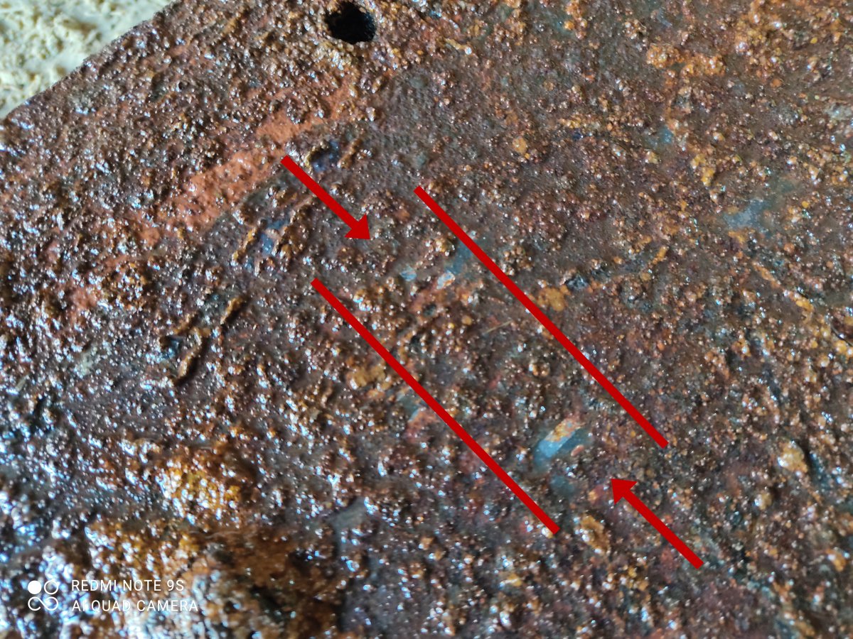

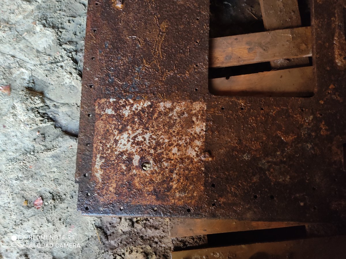

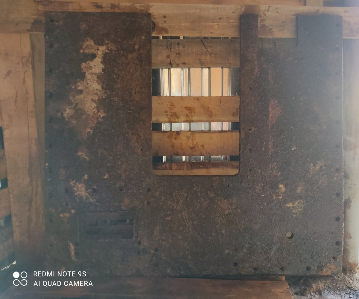

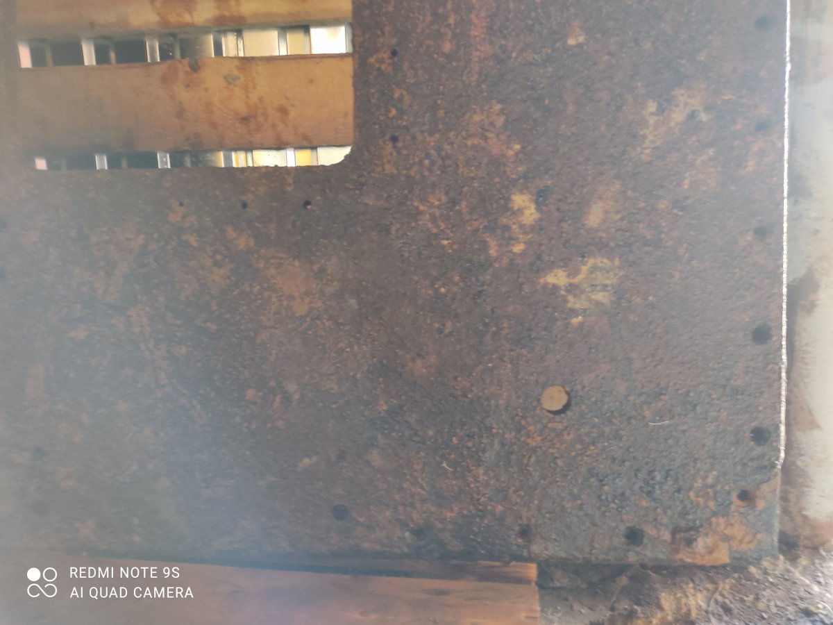

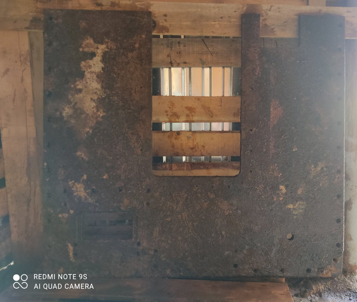

    Доброго вечора.
    Видьорнув сьогодні броню.Окрас німецький.140см*123см,товщина 26мм.
    Фото тільки такі.
    Завтра привиду впорядок,і зроблю нормальні.
    Можливо хтось впізнає з чого вона.
    Вага за 200кг.

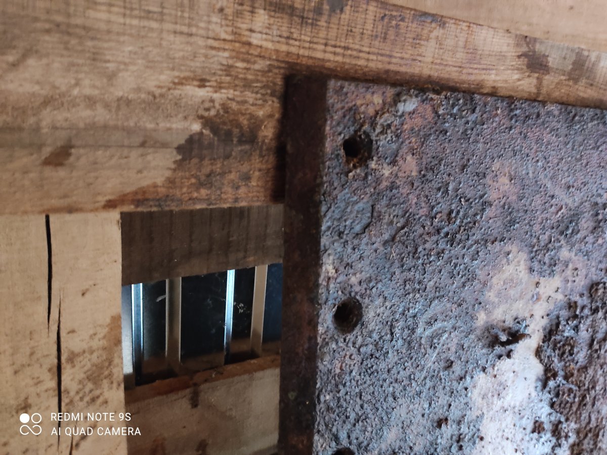

  4. nikolau7
    nikolau7 Hauptmann
    1100
    362
    2.477
    2.264
    центр України
    Краї косі,кріпилось болтами,бо є отвори по краях.Товщина миталу 26мм.

    upload_2021-4-8_21-56-27.png зрівнюйте..

    Наче схоже.

  7. nikolau7
    nikolau7 Hauptmann
    1100
    362
    2.477
    2.264
    центр України
    Схожість є,але не то.
    В мене суцільна плита.
    Завтра помию,та перефоткаю.

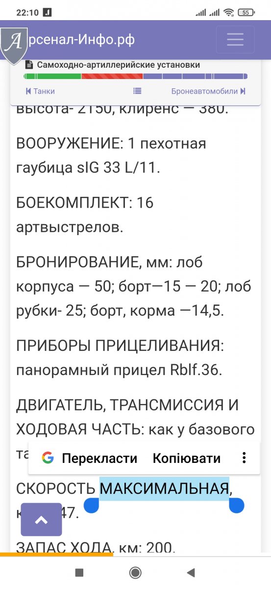

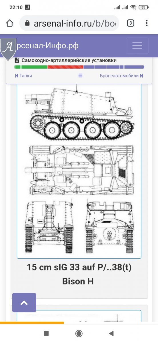

  8. Topaz81
    Topaz81 General-major
    108
    251
    5.805
    Ненька Україна
    Знайшов і отвір для лючка співпадає.
    Military1, vgvg4, Mihalich1979 та 7 іншим подобається це.
  9. Topaz81
    108
    251
    5.805
    Ненька Україна
    Якраз і 25 мм

  10. nikolau7
    nikolau7 Hauptmann
    1100
    362
    2.477
    2.264
    центр України
    :smile_15:Сто пудов вона.
    ДЯКУЮ.
    Тепер інше питання,чи нада воно комусь?

  12. Yufros
    Yufros Stabsfeldwebel
    904
    г.Киев
    150-мм САУ "Grille" ,верней, но не столь важно... Нет слов, просто.нет.слов))

  13. nikolau7
    nikolau7 Hauptmann
    1100
    362
    2.477
    2.264
    центр України
    Доброго вечора.
    Трохи привів впорядок броню.Броня-ціла,небачу даже осколочних.Присутня краска місцями(на фото видно).В одному місці, видно, частично якийсь напис.
    Броня з- "Опытный образец Geschützwagen 38 für sIG 33/1 (Sf.), ноябрь 1942 года."
