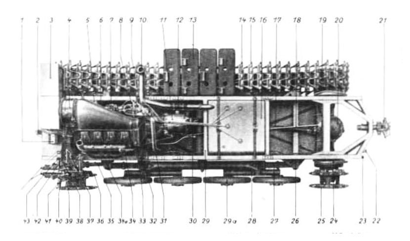

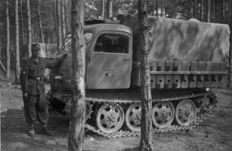

    А, это такой, порождённый тёмным гансовским гением тягач,
    Raupen Schlepper Ost | R.S.O.
    Вот, эти гусеничные расширители уложены на борту кузова "по походному"-
    А, вот они непосредственно на "лаптях"
