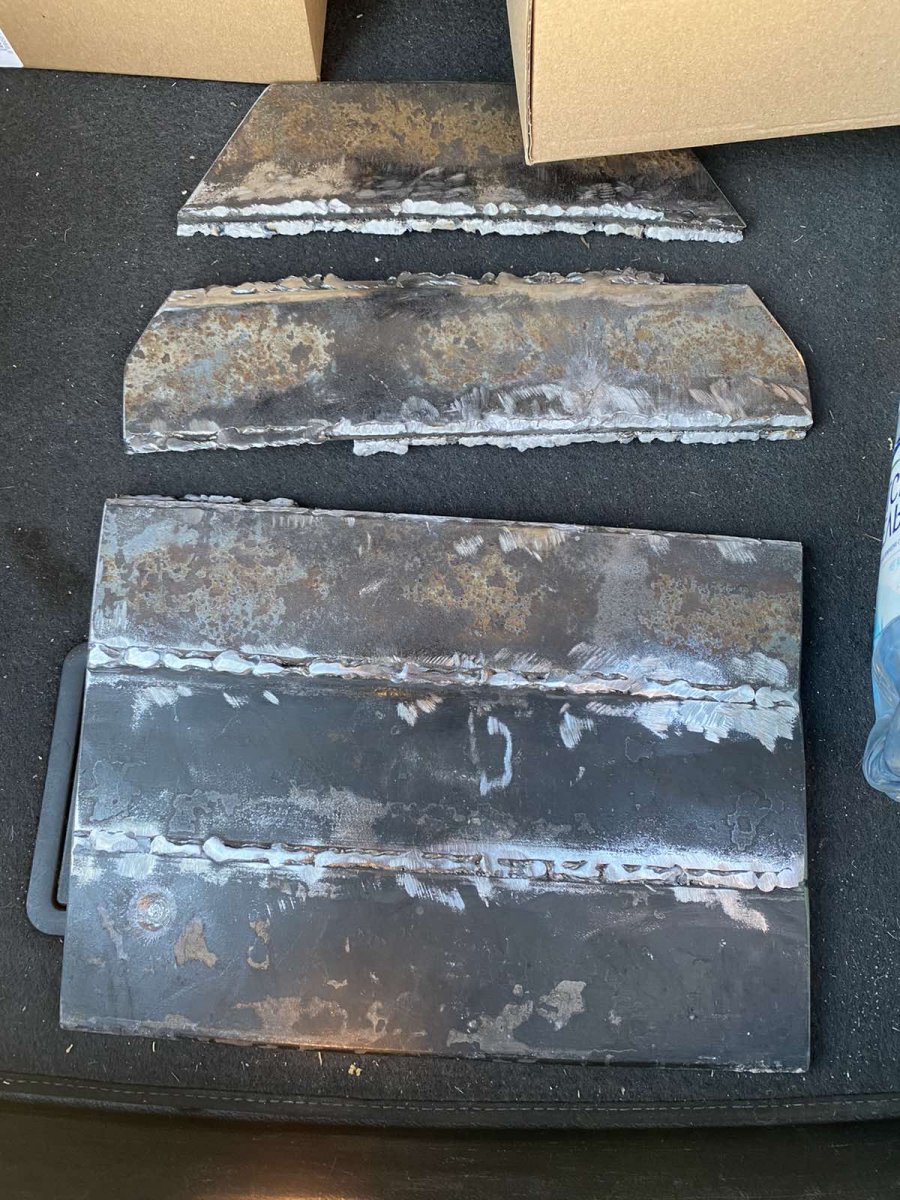

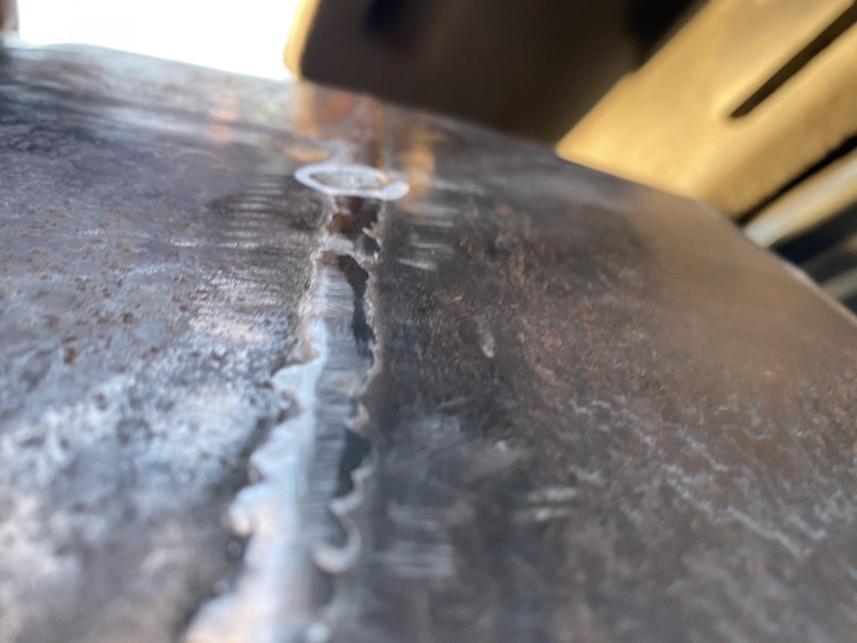

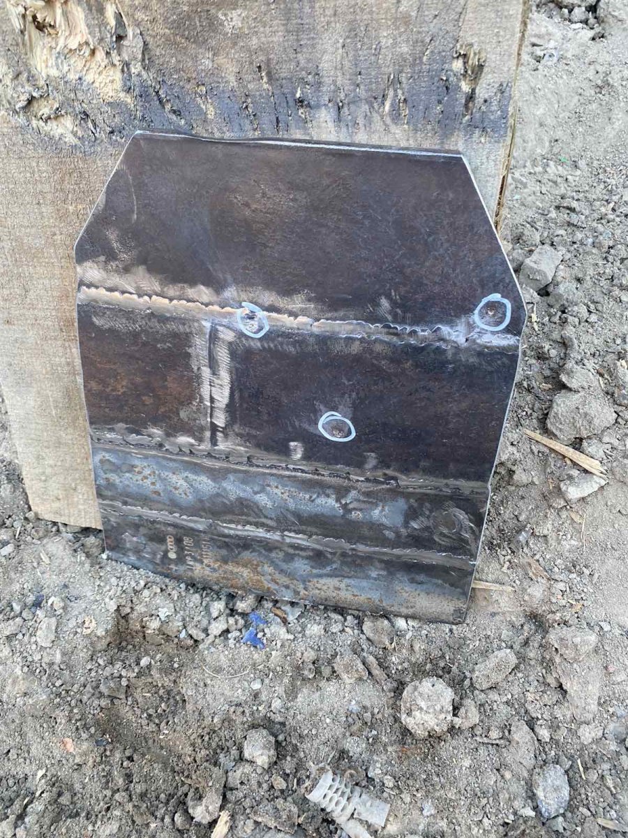

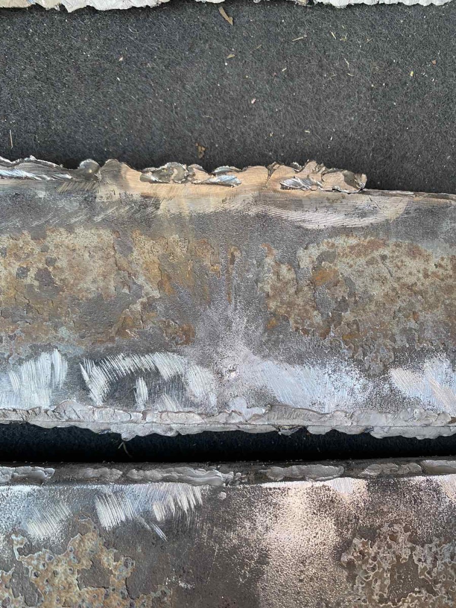

    Пробували ресору,три постріли витримала 7,62х39,223 а сварка ні.
