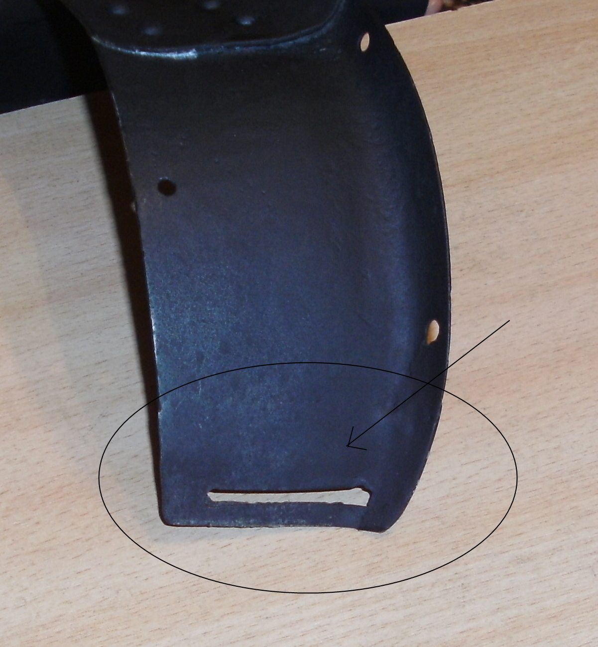

    Доброго дня. Подскажите, низ от броника как должен быть выгнут относительно верхней части? Должен ли он быть одинаково выгнут? Может у кого есть для примера чертеж? Имею почти ровную пластину, чуть винтом. На фото видно , что края нижней части далеко выступают за края верхней части.

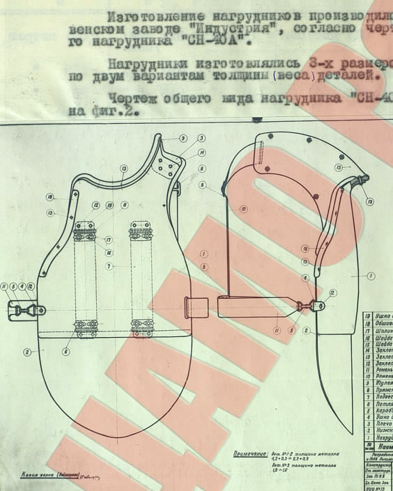

    Недавно обсуждали где то, вот такая схемка была прикреплена ...
    1 Person gefällt das.

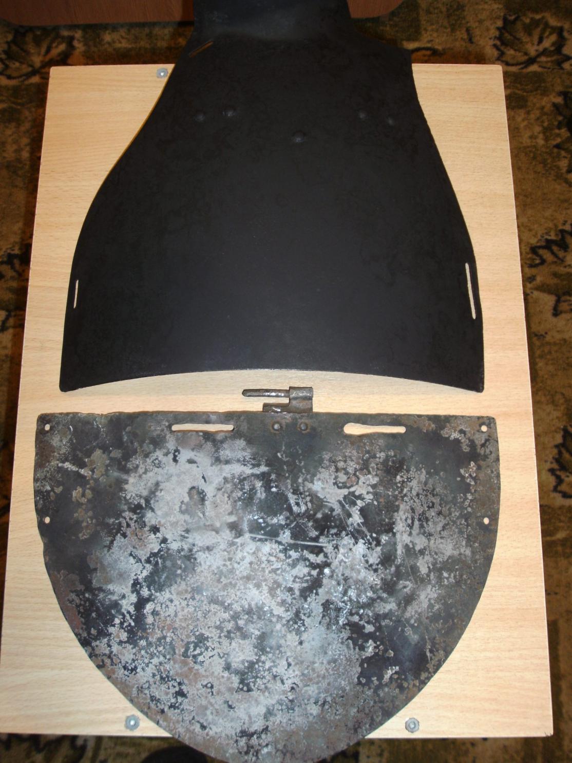

    Нижнюю часть надо 1) выгнуть 2)аккуратненько подрезать края под верхнюю . И,если не трудно,ТС-дайте фото верхней части в районе наплечника(кстати,а он целый?).

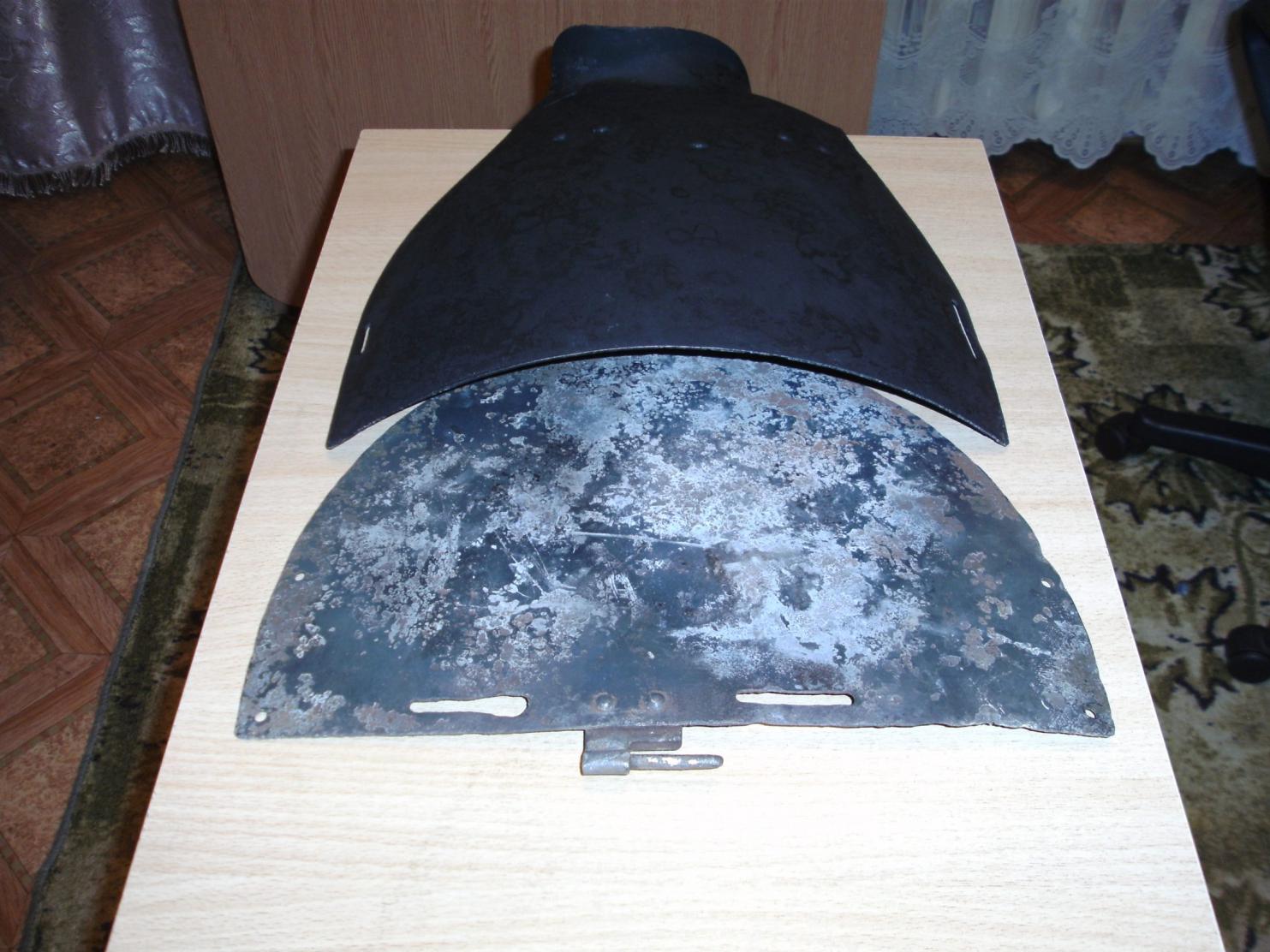

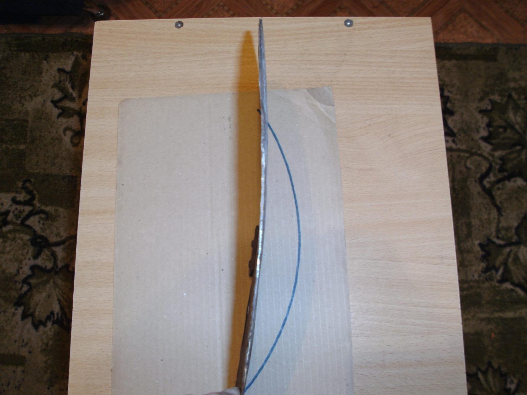

    Замерил "низ" верхней части и "верх" нижней. Оба по длине 35,5 см. Т.е. одного размера всё - таки. Выгибать нижнюю часть нужно- это я понял. Вопрос теперь стоит так - 1. Греть и выгибать так, чтобы дуга нижней части полностью совпала с дугой верхней части или 2. Греть и выгибать нижнюю часть до тех пор , пока её края не совпадут с краями верхней, не обращая особо внимания на возможно получающиеся разные дуги?

    Да. фото можно. Наплечник варился . Накладывалась пластина.
