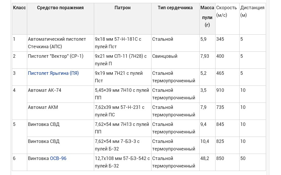

    Таблицу желающие смогут нагуглить.А мне уже давно интересно:сколько будет весить броник 6-го класса по ГОСТ?И главное из каких материалов?12,7*108 Б-32 при 800м/с пробивает два борта БТР-80 навылет.

    у 6,5 показатель пулестойкости, безусловно, интересный, но если на, скажем, класс "4+" отлично работает толщина 5,5 мм, то зачем платить больше и носить тяжелее? разница в весе 5,5 и 6,5 грамм 500 (плюс/минус погрешность)

    Пока новый ГОСТ детально не смотрел, но сходу кинулось в глаза:
    1. пулестойкость от 7,62Х39 БЗ выведена за пределы госта, но оставлена пулестойкость от 7,62Х39 ПС. А пулестойкость от 7Н10 поставлена в один класс с пулестойкостью от 7,62Х39 ПС. Можно конечно допустить что по задумке авторов пулестойкость от БЗ из АКМ соответствует по умолчанию пятому классу, но вот объяснение тому, что пулестойкость от 7,62Х39 ПС приравнена к пулестойкости от 7Н10 я найти не могу, т.к. имеют место несравнимые категории: термоупрочненный остроконечный сердечник с твердостью 60 ед по роквеллу и фактически сердечник из обрубка проволоки.
    2. В пятый класс выведена пуля ПП и пуля БЗ от СВД. По моему убеждению, у боеприпасса с пулей БЗ пробивная способность выше чем у боеприпасса с пулей ПП. Зачем их ставить в один класс?
    3. Защита от патрона из ДШКМ..... даже с дистанции 50 метров..... когда этот пулемет бьет БМП в борт на вылет..... Калибру не хватило 0,3 мм. для того, что бы называться артиллерийским.... может быть такой бронежилет и нужен.... Кста, на вскидку, я не нашел украинской винтовки на этом патроне. В таблице указан ОСВ-96, это российская винтовка. Данных о том, что бы у нас винтовка производилась та так же не нашел. Кста, данных о том, что сам патрон у нас производится я тоже на вскидку не нашел.
    4. Если говорить о пулестойкости от импортного оружия и боеприпасов, то без внимания остались все те же 7Н22, 7Н24, все калибры НАТО. Даже не понятно, к какому классу пулестойкости могут относится бронежилеты против этих калибров.
    Безусловно, вышеприведенные мысли несколько сумбурные, но тема достаточно объемная для хоть какого то более-менее анализа в рамках поста. По этому писал тезисами.
    Как по мне, больше бы пользы было если бы в каждом классе были перечислены боеприпассы, от которых этот класс защищает. Или даны характеристики боеприпасов и оружия, что бы заинтересованный человек сам уже мог определить от чего именно бронежилет конкретного класса защищает. Или дали бы какой то эквивалент, которому должен соответствовать боронежилет конкретного класса и отдельно привели таблицу пробивной способности всех распространенных боеприпассов. Например: четвертый класс пулестойкости соответствует толщине 20 мм металла марки СТ7. Пробивная способность боеприпассов с расстояния 10 м.: "***" - 12 мм ст. 7, "---" - 14 мм. СТ7, "%%%"- 19 мм. СТ7.
    в общем, у меня сложилось впечатление, что новый ГОСТ был принят под конкретного производителя, что бы упростить ему жизнь. Или для того, что бы производителей, у которых уже есть лицензии на производство броников еще по ДСТУ убрать с рынка.
