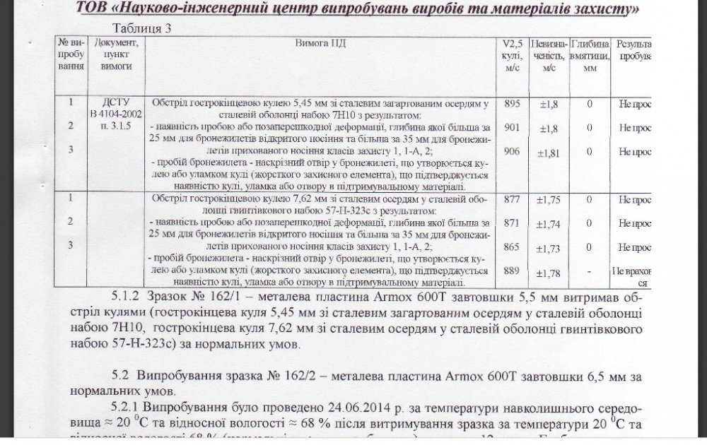

    по армокс 600т извлечения из протокола отстрела

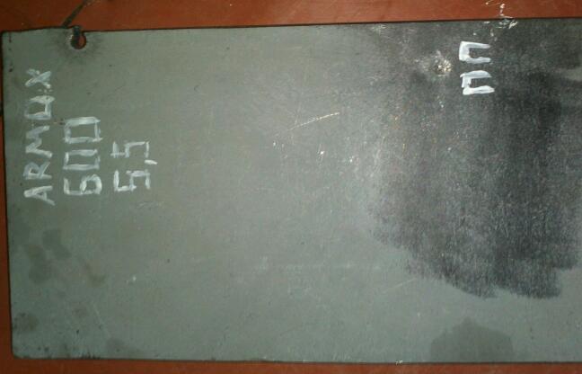

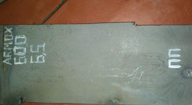

    ЛПЗ ПП 5,45 АКС-74 50метров.Армокс 500 5,5мм(образец k.s. киборг) пробитие,Армокс 600 5,5мм(Фобус)выщерблина с фасада и деформация 1-1,5мм с тыла; Армокс 600 6,5мм(Фобус) выщерблина с фасада,деформации с тыла. нет.Рамор 500 6,5мм-выщерблина с фасада и деформация с тыло около 2мм.Доберусь до компа-скину фото.

    Все таки разница между Армокс 500 и 600 получается существенная-в первом случае пробитие,во втором,хоть и деформация,но без отверстия
    Очень познавательно.

    1.На фото Армокс 500 5,5мм.Пробитие 5,45 ЛПЗ ПП.Не пробитие Б-32 СВД-после Хардокса 500 6мм.Две пластины Хардокс 500 6мм Б-32 также не пробила(фото не делал).Плитку керамогранита (из Эпицентра)толщиной 20мм и один лист Хардокса 500 6мм Б-32 пробила!

    2.Армокс 600 (или 600Т? Вопрос к Фобусу).5,45 ПП ЛПЗ.Деформация минимальная.

    Наверное да. Патрон ПП ЛПЗ мощнее 7Н10, но его армокс 600т в толщине 5,5 мм держит.
    По поводу, насколько ближе к пятому классу сказать трудно. Тут надо эксперементально сравнивать пробивную способность разных боеприпасов 7,62Х54 R и разных боеприпасов 5,45Х39.

    3.Армокс 600(Т?) 6,5мм.5,45 ПП ЛПЗ.Пальцем указал место попадания пули.Деформации нет.

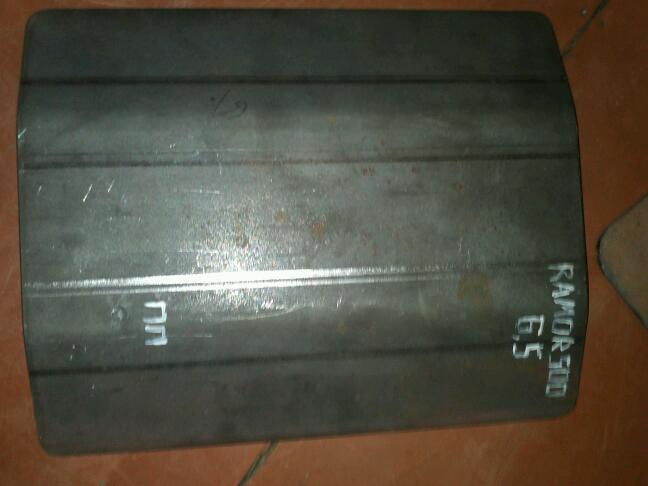

    4.Рамор 500 6,5мм 5,45 ПП ЛПЗ.Деформация незначительная-примерно как у Армокса 600Т 5,5мм.Металл мягче Армокса 600Т,но думается мне,что при толщине 5,5мм пробития не будет(как с Армоксом 500(Т?) 5,5мм.
