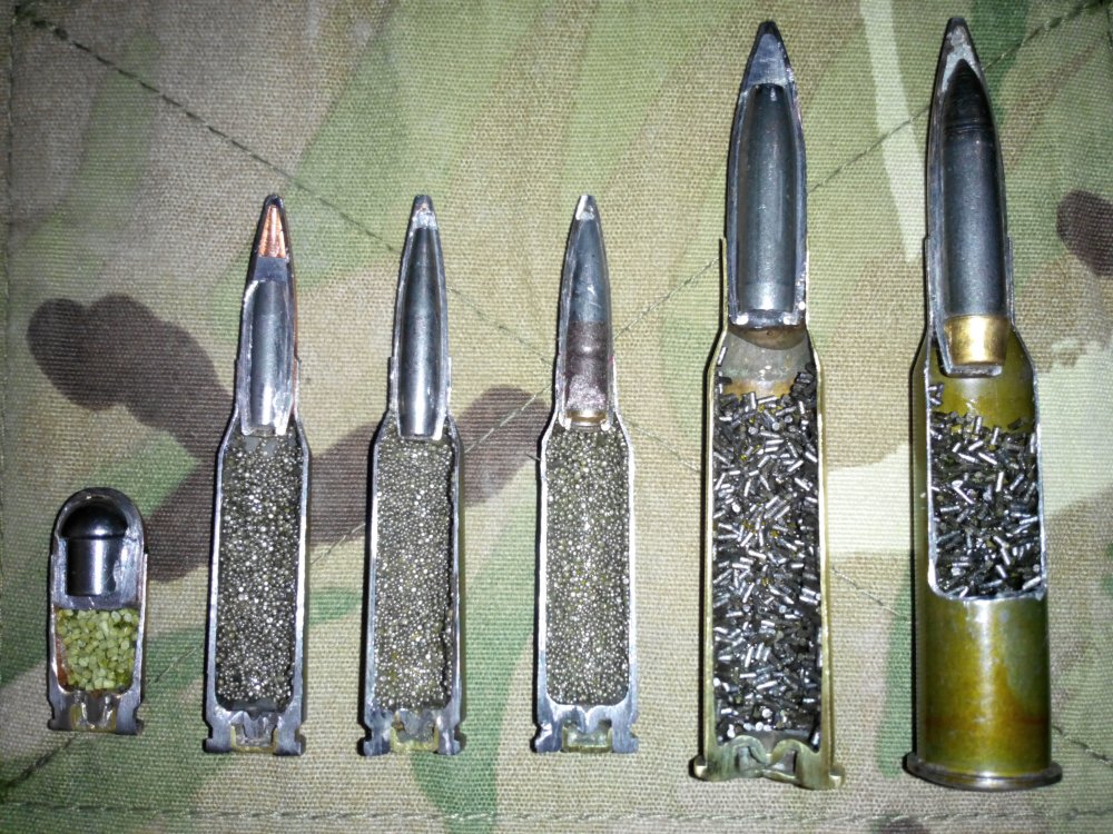

    Вот недавно и делал такое дело
    5,45мм ПП 7Н10 ЛПЗ 3-й слева.
    k.s.-киборг подобається це.

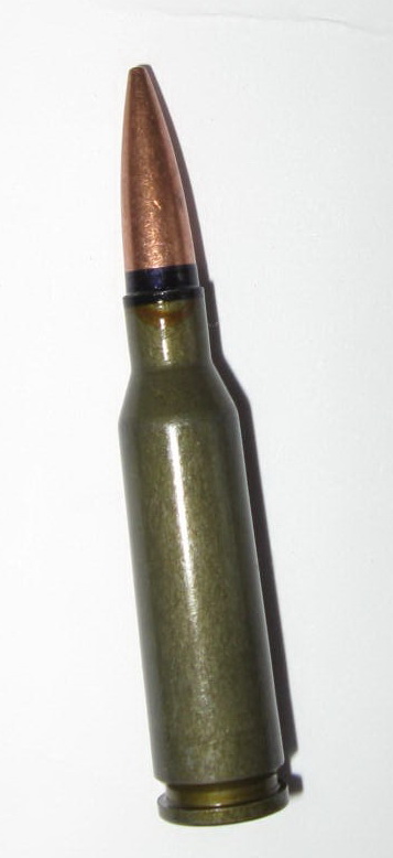

    Думаю в разное время ЛПЗ выпускал разные сердечники к ПП.У той пули,что разбирал я,был острый сердечник,повторявший форму пули.Без пустот сзади/спереди,без свинца.Сердечник и рубашка.Рубашку,кстати,сердечник протягивает за собой,благодаря чему получаются отверстия диаметром как пуля! Хотя для бронебоя это скорее минус...КПД снижается...вместо широких дырок,нужно делать глубокие)))

    Острый сердечник! а согласно описанию, на носу сердечника должна быть плоская площадка 0,8 мм. (скорее всего речь идет о кв. мм.) (от суда http://partizanen.org.ua/ammunition/patron/promezhutochnye/part5-45x39-7n6-7n10-7n22.phtml?ski). Если речь идет о патроне 7Н10, то модернизация формы сердечника не коснулась. Несколько уменьшился его размер (скорее всего, в длину) и была добавлена свинцовая подушка между острием сердечника и острием оболочки.
    И тут логичный вопрос: какой боеприпас Вы разобрали?
    k.s.-киборг та triton69 подобається це.

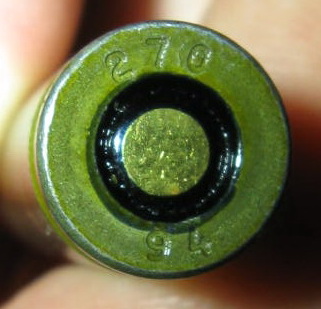

    Кста, по поводу годов выпуска.
    Сегодня специально ездил к знакомым военным сфотал патрон. Номер по ГРАУ (или как в Украине называется этот каталог) не известен. Достали, так сказать, из патронника.
    По цветовому обозначению патрон похож является 7Н24, но его год производства 1994, а 7Н24 начали делать в 1998 г. Номер на дульце гильзы "270" говорит о том, что производитель ЛПЗ, а он, по имеющимся данным патрон 7Н24 не делал.
    Год, с которого ЛПЗ начал выпускать совой патрон не известен.
    Вывод: вообще ничего не понятно
