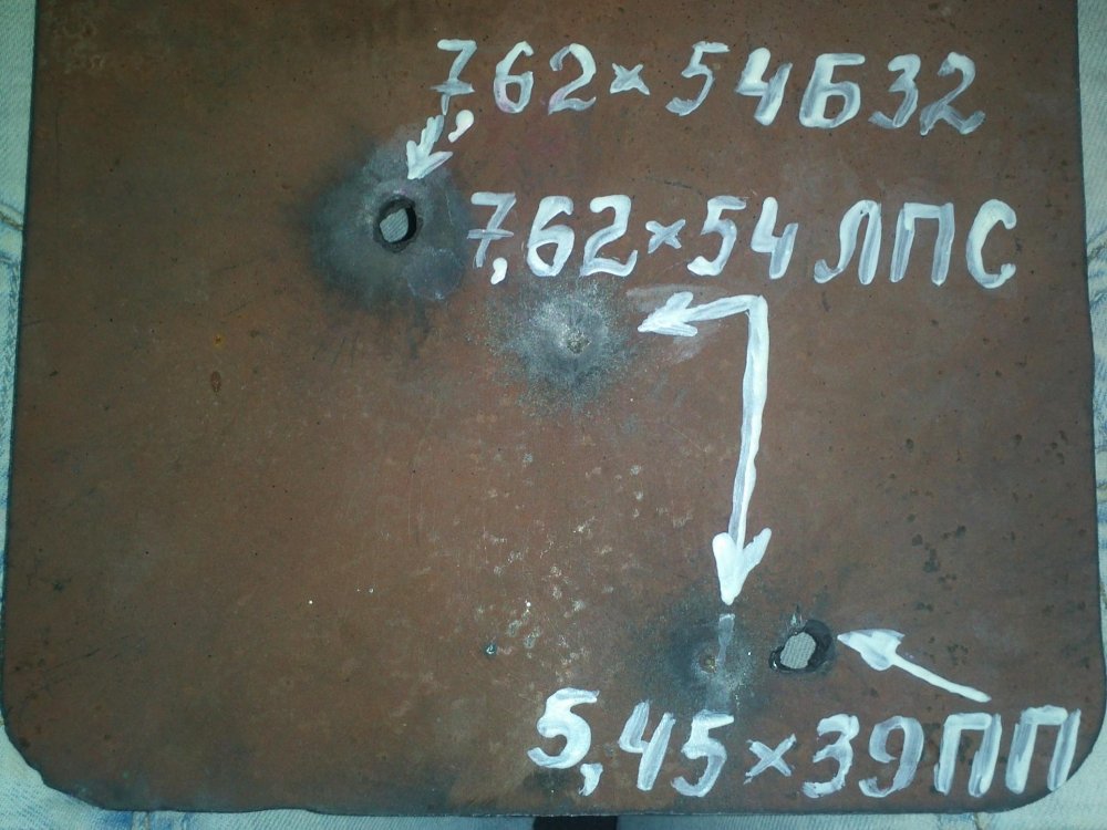

  5. grizzly5
    grizzly5 Schütze
    MuzDie подобається це.
  6. Fobus
    Fobus Feldwebel
    425
    Смотрю по профилю, Вы специально зарегестрировались что бы до участников этой темы донести информацию по рамору 500.
    По поводу картинки.
    1. По ДСТУ все отстрелы должны проводится с расстояния 5-10 метров. Как видно из надписей отстрелы проводились с расстояния более 10. Т.е. ни о каком "пятом" классе речи быть не может, т.к. даже приблизительно не соблюдены требования ДСТУ В 4103.
    2. В надписях о результатах стрельб отсутствуют указания на номенклатуру боеприпаса по ГРАУ. Т.е. даже приблизительно нельзя сказать что имел ввиду тестер делая надпись, скажем, "7,62Х39 АК 47". Эта надпись может говорить как о военном боеприпасе, так и об охотничьем. То же касается и других надписей. Думаю, что не нужно объяснять чем отличается военный боеприпас от охотничьего.
    3. На четвертый класс по ДСТУ нужна пулестойкость от пули боеприпасса 7Н10 (5,45Х39 с пулей ПП) с расстояния 10 метров. Как видно из надписей этим боеприпасом не стреляли. Т.е. пулестойкость по четвертому классу под вопросом. Аргумент типа, выдержал ЛПС из СВД не может быть принят во внимание, т.к. разные калибры, разные возможности пули. Нужны результаты только имперического исследования пулестойкости от соответствующего боеприпаса.
    4. Пулестойкость по пятому классу ДСТУ - защита от боеприпасса 7,62Х39 с пулей БЗ (бронебойно-зажигательная остроконечная пуля с закаленным сердечником) 57-БЗ-323 с расстояния 5-10 метров . Из надписей видно, что этим боеприпасом не стреляли. Т.е. утверждения о пятом классе пулестойкости, как минимум, не обоснованные.
    5. Для создания впечатления о супер пулестойкости указано что железо держит выстрел из винтовки мосина. У этой винтовки есть три разновидности: 1. пехотная (длинна ствола 800 мм), 2. драгунская (длинна ствола 729 мм), карабин (длинна ствола 510 мм.). Из какой именно винтовки стреляли из надписей не видно. Длинна ствола у СВД 610 мм. Думаю, не нужно говорить о том. что от длинны ствола много чего зависит.
    6. В качестве одного из, якобы аргументов в пользу необыкновенной пулестойкости, есть указание на пулестойкость к "снайперскому" патрону и патрону "ЛПС" калибра 7,62 (Мосинка, СВД). И у "снайперской" и у пули ЛПС сердечник из стали СТ 10. Сердечник не термоупрочненный. Различаются эти пули только конструкцией. У ЛПС стальной сердечник больше и находится ближе к основанию пули. У "снайперской" сердечник меньше и находится у самого кончика пули. За счет того, что СТ 10 достаточно мягкая сталь этой пуле невозможно пробить рамор 500 с его ударной вязкостью и твердостью что то около 40 едениц по роквеллу. В общем. манипулирование названиями боеприпасов, без указания на их свойства и отличия, не добавляет металлу пулестойкости.
    7. из того, что я знаю о критериях классности пулестойкости пулестойкость к выстрелу из винтовки Мосина любого вида не отнесена к критериям определения пулестойкости по ДСТУ. Эта винтовка на вооружении Украины не стоит, по этому не имеет практического значения и не является ключевым аргументом в пользу запредельных свойств металла пулестойкость к выстрелу из этой винтовки. Скажем с таким же успехом можно было делать рекламу на пулестойкости металла, скажем, из пистоля или мушкета.
    8. И теперь о самом интересном. Из надписей видно что по металлу толщиной то ли 6 мм, то ли 6,7 мм. стреляли из СВД боеприпассом 7,62Х54 с пулей БП (бронебойная пуля) с тридцати метров и металл якобы этот выстрел выдержал. Для определения классности по ДСТУ пулестойкость к этому боеприпасу не имеет значения. Имеет значение только пулестойкость к боеприпасу с бронебойно-зажигательной пулей (57-БЗ-323), их еще называют Б-32. Но дело не в этом. А в том, что производитель металла указывает, что пулестойкость рамор 500 против боеприпасса 7,62Х39 с пулей БЗ будет только в толщине не меньше 12,2 мм. (!!!!), а пулестойкость этого же металла к боеприпассу 7,62Х54 БЗ будет в толщине не менее 16,5 мм. (!!!!!!!). Эти данные размещены на сайте производителя http://w_w_w.ruukki.com.ua в разделе "броневая сталь RAMOR" Кто имеет желание может сам скачать описание этой стали и лично убедится в достоверности указанных мною данных (последняя и предпоследняя строка в таблице на странице 4 описания стали).
    9. Не имея протоколов отстрела металла компетентного органа на классность с соответствующими выводами о наличии или отсутствии такой классности, говорить о "пятом классе" пулестойкости -преступление.
    10. Как по мне, приведенная фотография имеет очевидные признаки неумелого фото монтажа, что говорит само за себя.
    В общем, поводя итог всему вышеприведенному...... в данной теме неустановленным троллем размещен рекламный материал, который имеет очевидный недостоверный, лживый характер о пулестойкости материала рамор 500 по пятому классу ДСТУ и относительно пулестойкости от других боеприпасов. Лицо его разместившее, является недобросовестным продавцом.

  11. grizzly5
    grizzly5 Schütze
    если внимательно посмотреть на фото, то данный выстрел пробил плиту
  12. Fobus
    Fobus Feldwebel
    425
    если бы я не был знаком с этим металлом, видать так никогда бы и не узнал, что данные на фото говорят о том, что рамор 500 БЗ не держит.

  15. mogikanin
    mogikanin Obergefreiter
    208
    украина
    Результаты отстрела Хардокса-500 6мм.Дистанция 50м.Из СВД-ЛПС и Б-32, из АКС-74 5,45 ПП Луганского патронного завода(из заявленных хар-ик производителя: на 100м лист Ст3 16мм-не менее 70% пробитий).Для сравнения:7н10-30%,7н10модернизировнный-90%.Про 7н22,7н24,7н39 речь не идёт.Если верить производителям,то пробивное действие 5,45 ПП ЛПЗ выше,чем у 7н10(именно он указан в ДСТУ по 4-му классу) и несколько ниже чем у 7н10м.Из собственного опыта: ПП ЛПЗ-не уступает 7н10м. На данный момент доступа к 7н10 нет,если появится-отстреляю выложу.По ЛПС: держит легко,выдержит и из ВМ с пяти метров.Деформация около 2-х мм. Сердечник Б-32 после пробития пластины прошил покрышу КРАЗа (два слоя),сердечник ПП застрял в первом...Пластина после отстрела деформировалась,почти выровнялась.
    В целом сочетание цена качество меня устраивает.
    triton69, k.s.-киборг, MuzDie та ще 1-му подобається це.

    mogikanin
    а сделать тоже самое с Армокс-500 и 600 у вас нет возможности?
    и еще уточните,плита была 6 мм(не 5,5 или 6.5)?
    Останнє редагування: 27 сер 2014
    triton69 подобається це.
