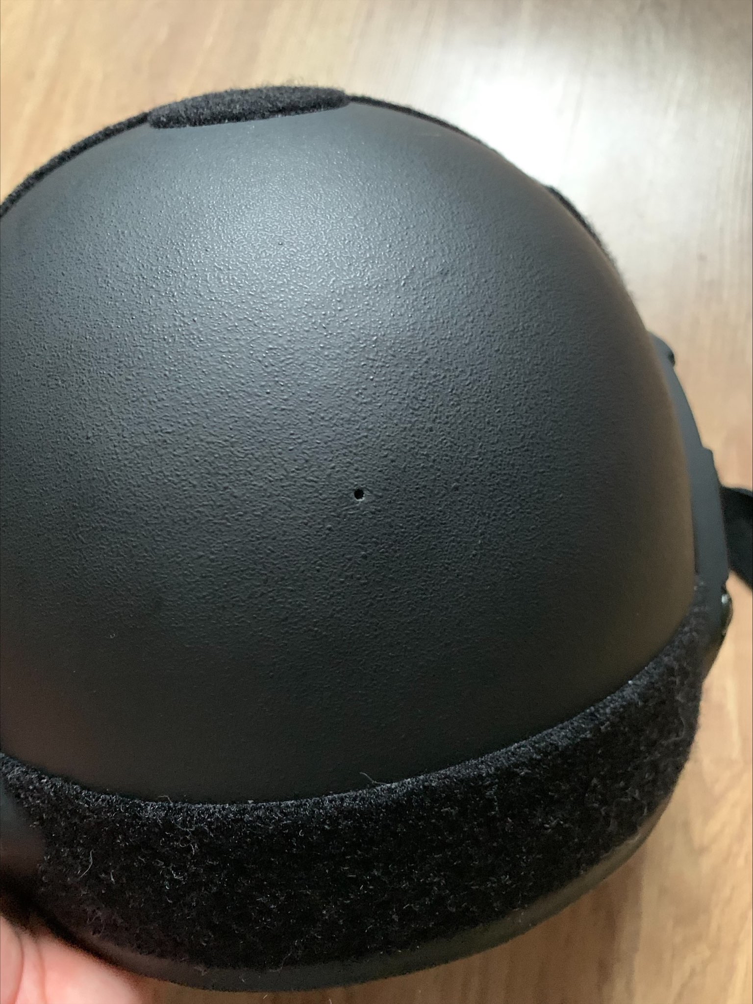

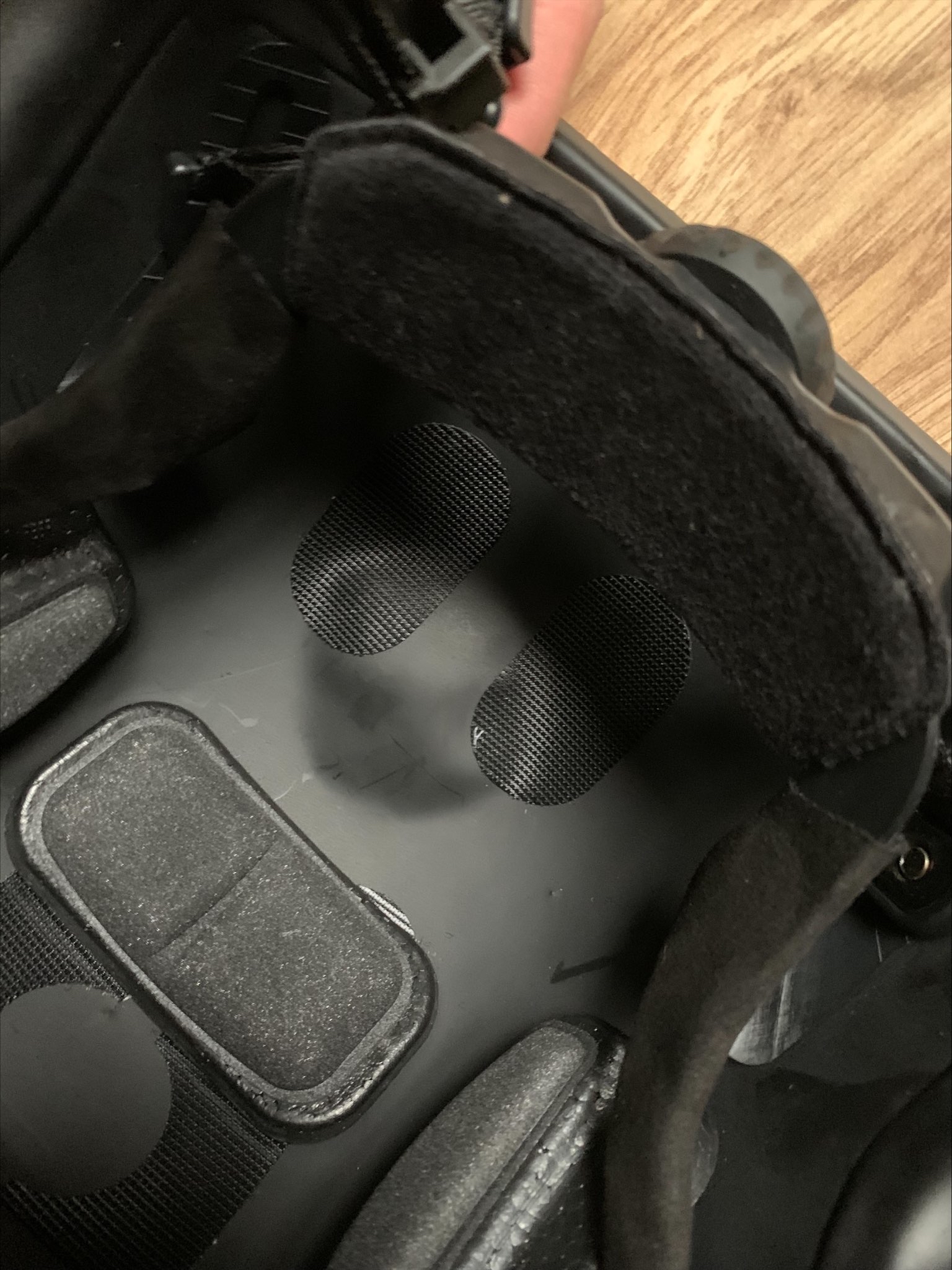

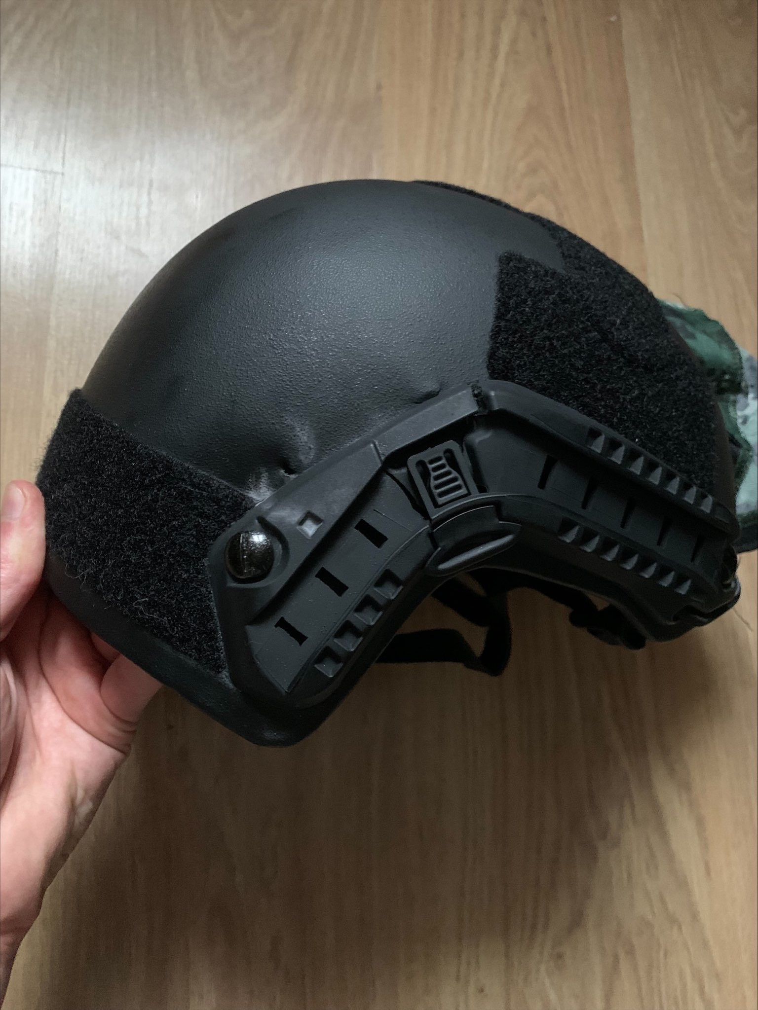

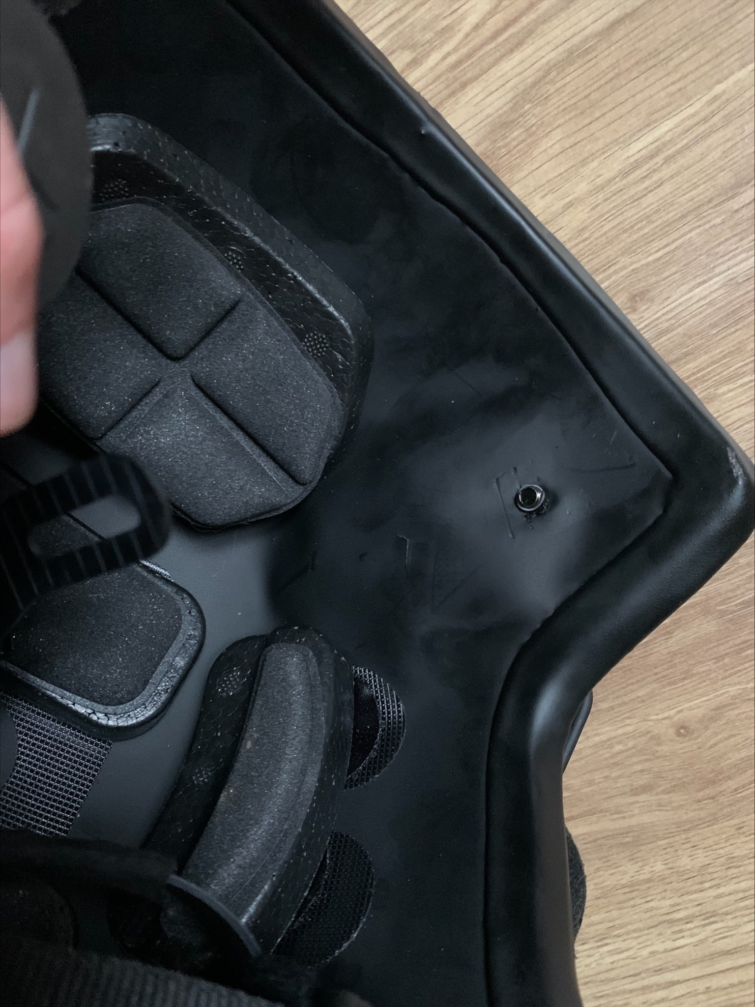

    Сегодня знакомый подогнал результат отстрела шлема из Китая за 130 USD - мелкашка дозвук
    5DBF6055-5477-4BE3-B7CC-59EDF8891493.jpg 8A03BBA9-82A3-4E56-B806-619953C44FB8.jpg

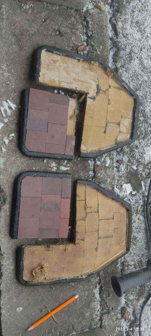

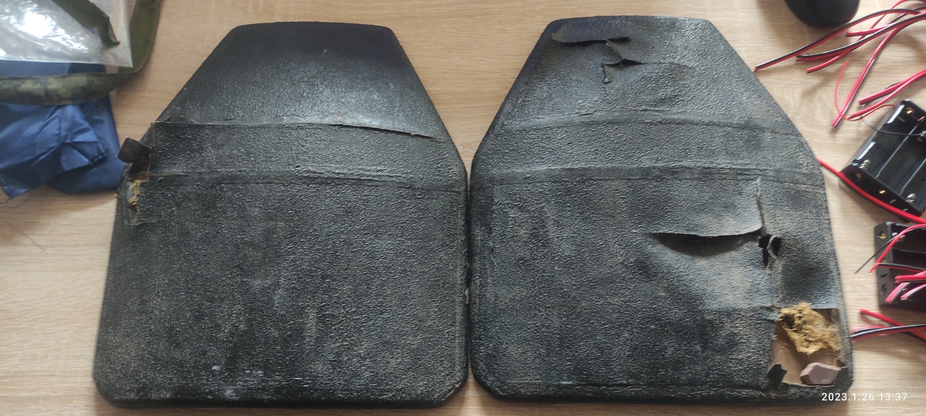

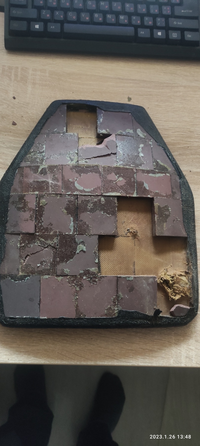

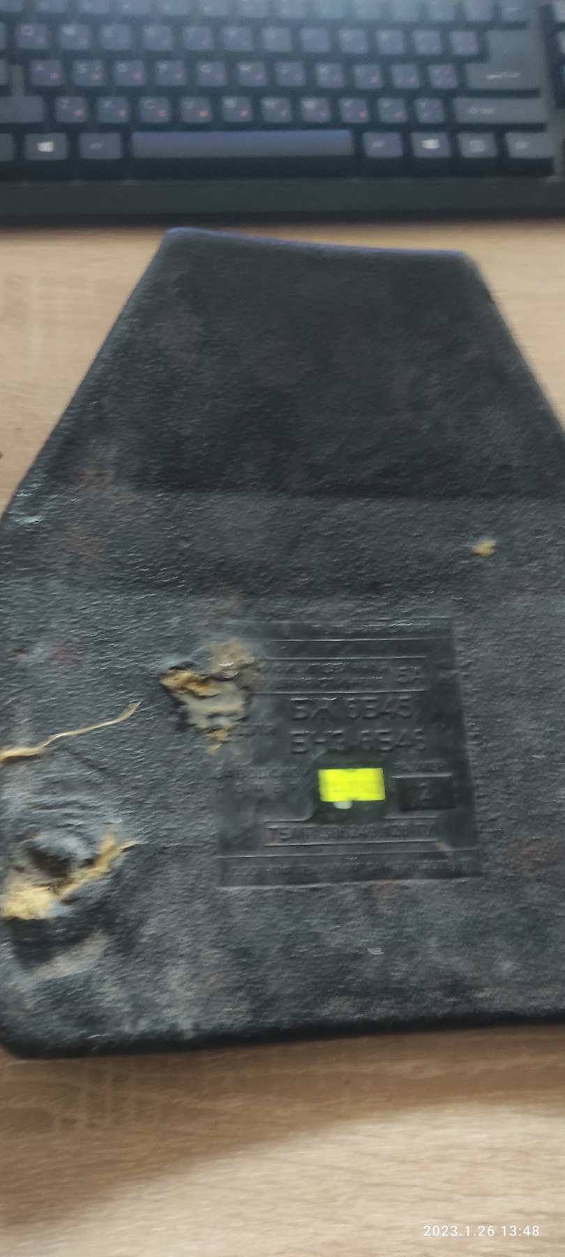

    Пришли новые пациенты на восстановление.Как я понимаю судя по характеру повреждений осколки под большим углом сзади вошли,что как бы не есть зорошо для того кто эти плиты носил.Я так понимаю боковой кевлар в 6Б45 не сработал.Так что теперь из них прийдется делать боковые плиты.

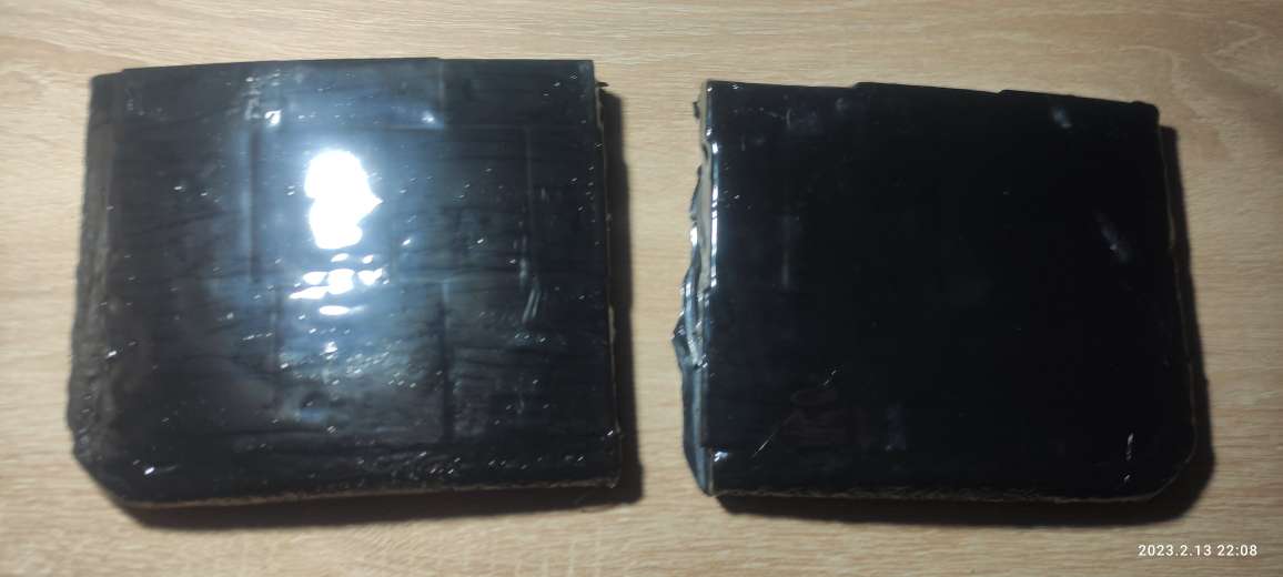

    И результат

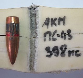

    Продовження теми бронезахисту. Плити з високомолекулярного поліетилену. Зараз дуже популярні через низьку вагу

    Тільки є 1 додаткове але. Ті самі автоматні кулі, що не пробивають поліетилен впритул, цілком можуть пробити його з відстані 300 - 400 м. Тобто гострi кулі зі швидкістю < початкoвoi здатні проколоти поліетиленову плиту за рахунок зменшення опору матеріалу. Ефект той самий, як з водою.

    Якщо мова йде про 5.45, то навіть за найменшої перешкоди куля змінює траєкторію,адже має вагу лише 3,5 грамми. Так що з 300-400 метрів результат буде той самий,що і впритул

    На тій плиті,що я розбирав,це дуже добре видно. Також гарно видно і її балістичні здатності,коли вона розібрала і стримала більшу частину бронебійної кулі,а пройти її змогла лише серцевина. Так що поліетиленові плити ефективні. Єдине,на чому хочеться наголосити,щоб товщина загального захисту має становити 3 см. Бо багато продається плит товщиною 17-20 мм і продавці стверджують,що за такої товщини вже є 3 клас захисту. Але поважні виробники не випадково на своїх плитах пишуть,що це лише за умови додаткового захисту. Китайці про це не пишуть- бізнес. Тому,якщо плита 2 см,то за нею ще потрібен кевлар 1 см. Якщо плита 25 мм,то за нею має бути кевлар 5 мм. Щоб в сумі вийшло 3 см ширини

    Тестувати треба. Цілком можливо, що все залежить від кута входу.
    Все трохи складніше, ніж Ви собі зараз намалювали.
    По перше, немає якогось одного свмп, в якому змінна величина тільки товщина.
    Свмп є різних виробників, різної якості і різних поколінь. Нові від ведучих виробників краще і стабільніше по властивостях. Якщо не помиляюся, сучасний якісний свмп як би не на 50% краще того, що робили 10 років тому.
    По друге, щільність плити має велике значення. Коли плита не дуже щільна, вона набагато більш вразлива.
    І головне, треба пам'ятати, що свмп працює саме так, як арамідні тканини. Вона починає утримувати щось, що рухається крізь неї, якщо вдасться розподілити тиск на довжину волокон. А для цього треба або мати велику площу контакту, або мати можливість зруйнувати снаряд, досягнувши таким чином збільшення площі. Якщо куля буде здатна зберегти гостру, голкоподібну форму, наприклад через меншу швидкість удару, то може статися пробій. Ті 5,45, що мають пустий кінчик під сорочкою, можливо не зможуть пройти плиту навіть на низьких швидкостях. А ті, що мають щільну і жорстку конструкцію кулі, та війдуть під прямим кутом, можуть і пройти.
    Власне саме тому протикульні сучасні плити мають композитну конструкцію. Де свмп ловить те, що було зруйновано зустріччю з щільним шаром кераміки або інших надтвердих матеріалів.
    Так то я свмп плити собі підрізав до необхідних розмірів простим канцелярським ножем, це легше, ніж впоратися з м'якою сосновою дошкою. Пробити плиту цвяхами також немає особливих проблем.
    Але це не означає, що це поганий захист. Це чудовий захист по відношенню вага/ефективність. Просто треба добре розуміти, як він працює і які має обмеження.

    На початку 22 року ми стрельнули по такій плиті доволі товстій- із німецького поліцейського бронижилета звичайним 5.45. Що вийшло цікавого- трохи виліз з тилової сторони плити сам носик від кулі, і вздулась вона гарно. Були тоді ідеї- приліпити до неї тонкий лист з титану- але тоді його не знайшли. Політелен дуже гарна річ- але там де там де треба саме "швидкі ноги".
