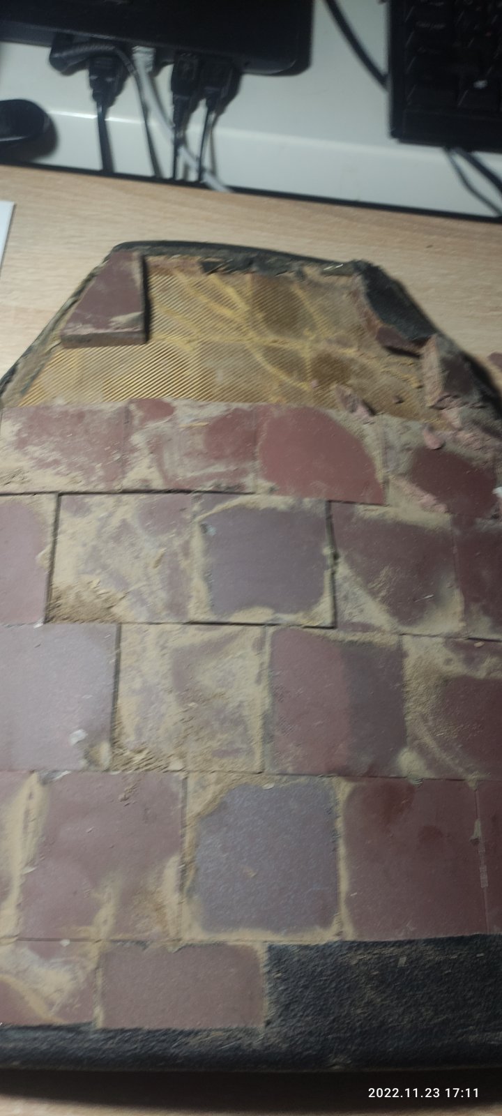

    Нечем простреливать - нет у меня БЗ-шек.
    Пока ищу чем резать дальше у меня сейчас появилась новая идея - бюджетный вариант керамики на основе орковской плиты Гранит 5А.О результатах напишу ...

    Внутренний мир орковской плиты гранит 5А - будем пытаться ее улучшить.Может кто знает тип ее керамики ? Мне она как-то очень мою советскую плитку на даче напоминает ....

  19. crazypet
    crazypet Stabsgefreiter
    243
    Я вроде не писал что резал ее.Да и советов вроде не просил ...

    Плита 5А-это когда она в составе бронежилета(а там идет еще 20 слоев кевлара).
    Улучшить ее вряд ли получится,поскольку там нет ничего лишнего(керамика+кевлар). Разве что еще кевлара добавить за бронеплитой.Кстати у москалей в бронежилетах 6Б 23-1 и 6Б23-2(этот вариант уже с керамической плитой) в том месте где бронеплита,еще размещается дополнительный кевларовый пакет размером с плиту(своеобразное усиление).
    Керамика разрушает пулю,кевлар ловит осколки,демпфер бронежилета гасит энергию удара.
    Более мощные плиты должны иметь слой керамики толще(11-14 мм)-как американский военный вариант ИксСАпи(но там плита и защиту предусматривает от 7,62 на 63 мм). А тут вроде около 10 мм ?
    Из таких битых плит из двух обычно одну небитую собирают. Очень бюджетный вариант получается. Битые москальские плиты сейчас можно купить по паре сотен гривень за штуку. В итоге получается одна хорошая плита. Кто бы там что не говорил-но керамика,это керамика. Купить какую то плиту за 5-6 тысяч гривень-она вряд ли лучше будет.
    И кстати не путайте уровень 5А наш и москальский. У них 6 уровень-это уже идет защита бронетехники. Так что плита хорошая.

    Из.того что я нашел в инете Esapi плита содержит 8 мм керамики и 10 мм СВМПЕ.Плита гранит же 8 мм керамики и пара слоев кевлара (правда он толстый и в какой-то смоле что-ли - то есть жёсткий) толщиной мм 3-4.В недостатках орковской плиты всегда указывают высокое заброневое воздействие.Теперь мне понятно почему.Обшая толщина плиты гранит -15 мм.Мне кажется что если сделать подложку из кевлара или СВМПЕ хотя бы мм 8 - это улучшит ее.Ну и конечно баллистический пакет за ней обязателен.
    k.s.-киборг подобається це.
  23. crazypet
    243
    Забыл ещё указать - я думал что керамика по всей площади плиты.А вот нифига - края мм по 8 это не керамика а типа бортика.Поэтому при попадании к край будет ой.При фактическом размере 27х32 защита будет фактически 25х30

    Черкаси
    Это у них общее с китайцами там тоже по краям бортики идут из резины
    Относительно заброневого воздействия так у москалей в жилетах демпфера идут
    Чего у наших изделиях нет

    Не можна робити плиту до краю, без зростання ризику випадкового руйнування плити від падіння. Тому зазвичай борти захищають так чи інакше, еластичним матеріалом, трохи відступаючи від краю. Та й воно все одно нормально ті краї не тримає кулю.

    Это да - КАПы у них есть.На 6Б45 точно,причем вроде сьемные.
