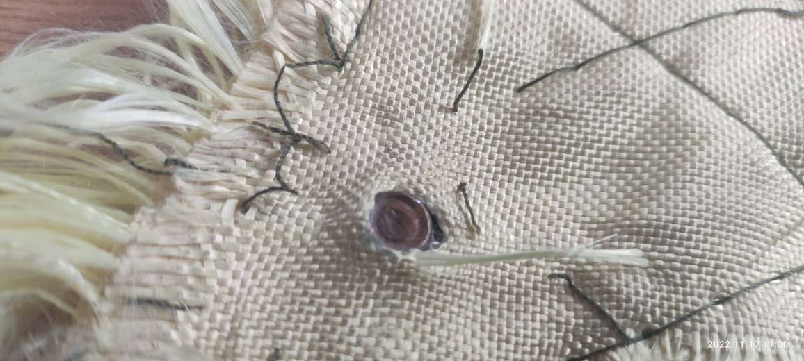

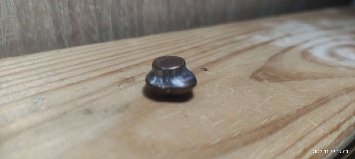

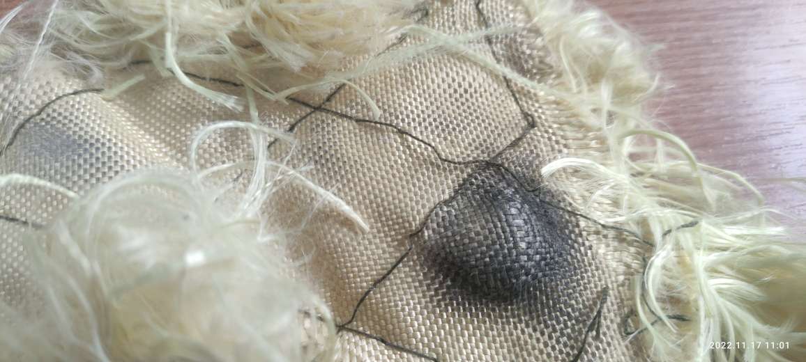

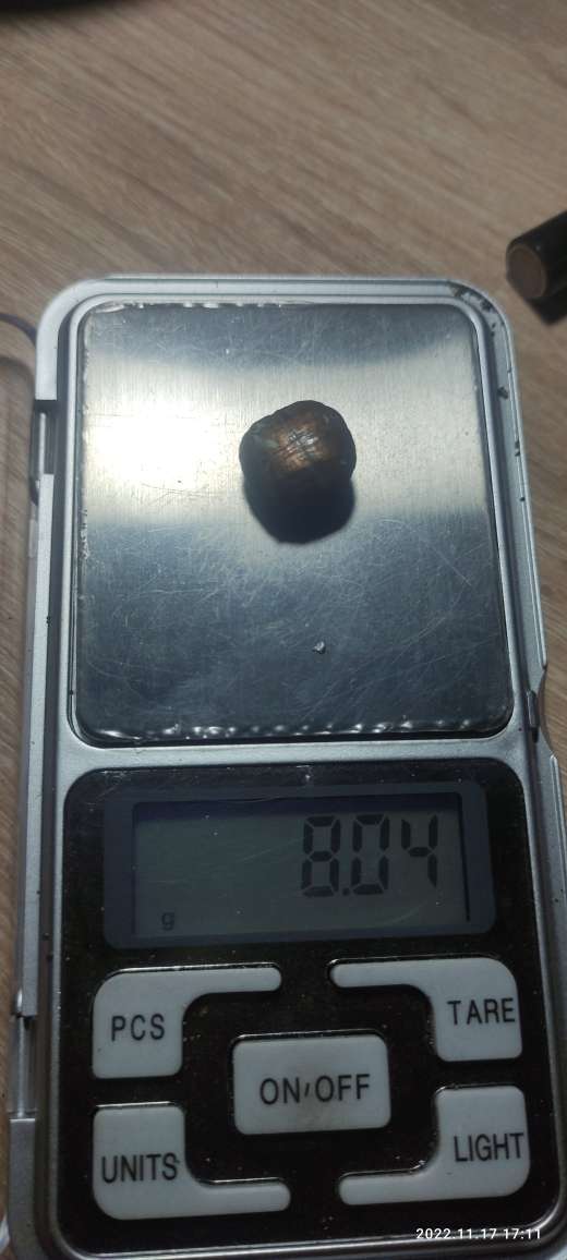

    Небольшой эксперимент по кевлару из темповского броника - 18 слоев.Пробитие - 4 слоя,соответственно 14 не пробито.Стреляли из турецкого MP5 9x21.Расстояние 10 метров.Навеска - Nobel Sport A0 0.34 грамма.

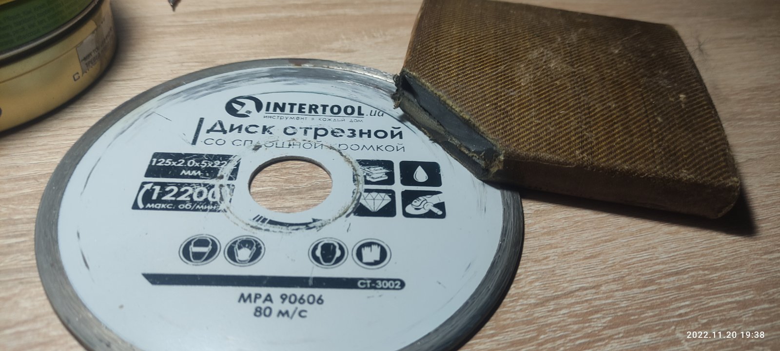

    И еще относительно темы - сейчас есть желание сделать плиту из пластин броника 6Б15 - вроде карбид бора.Попытки разрезать диском по керамике болгаркой результата не дали - диски летят.Может есть у кого-то опыт ? Чем можно порезать ?

    Ничем не порежете карбиды
  13. AWAlone
    AWAlone Obergefreiter
    90
    г.Сумы
    Порежет,теми же дисками но не болгаркой.Резать нужно на низких оборотах а не на 12000.

  14. ViktorKux
    ViktorKux Oberstleutnant
    3.073
    Ukraine
    Так, краще пліткорізом з водяним охолодженням,я так тітан ріжу. З повагою

    А вы пробовали, или теоретически?
  16. crazypet
    crazypet Stabsgefreiter
    243
    Я купил эти пластины у форумчанина,при этом в качестве бонуса он дал 2 половинки.При этом он написал что резал их болгаркой.Я своим диском после ремонта 2-х квартир смог отрезать уголок 5 см.Дальше диск сдох.Другие же диски практически не режут.Так что резать даже болгаркой можно.Но думаю плиткорезом результат должен быть лучше.Только где его взять ...

    Могу дать прострелянные пластины из карбида кремния могу дать болгарскую, могу плиткорез, все бесплатно
    Отрезные диски покупайте сами
    Хочу видеть от вас ролик как нужно пилить

    Эти пластины с Алли экспресс?
    Как именно их надо резать ? С УВ

    Видео процесса у меня нет - там все как обычно.Есть фото результата + диск которым он был достигнут

  23. ВКМ Ukr
    ВКМ Ukr Schütze
    18
    Carboncompos@gmail.com
    Отлично режет
    Осталось прострелить
