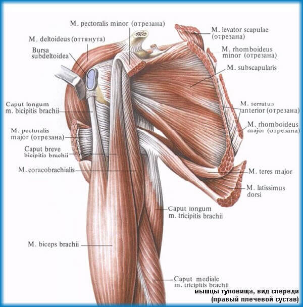

    " Біцепс це частина плеча. Мабуть ви спутали плечо з плечовим поясом".
    Нічого я не сплутав. Є захист виключно плеча(тієї його частини-де дельтовидні мязи-як у бундес противоосколочнику,а є більш широкий,який захоплює як дельтовидні,так і біцепс із трицепсом.
    Є кевларовий захист передпліччя.Є кевлар в стегнових панелях із моллі . Є кевларові пакети ,які защищають ногу від коліна до стопи.

    От по анатомії зі мною не треба сперечатися. Дельтовідні мязи вони входять як і до плечового поясу, так і до плеча. Захисту плеч, який не захищає біцепс дійсно був раніше дуже поширений, і таке і зараз по інерції копіюють деякі виробники. А на даний час вже біцепс прикривають. Але весь біцепс не прикрити, бо інакше руки не зігнути. Хоча зігнути можна, але боляче і не не зручно. Тому там роблять анатомічне закруглення в нижній частині біцепся ближче до передпліччя, компоміс між захистом та зручністю. В мене саме такий, з закругленням в області біцепса для зручності.
    В протиуламковому бронежилеті Бундесвера, захист плечового поясу, включно з захистом дельт,які входять до нього і до плеча.

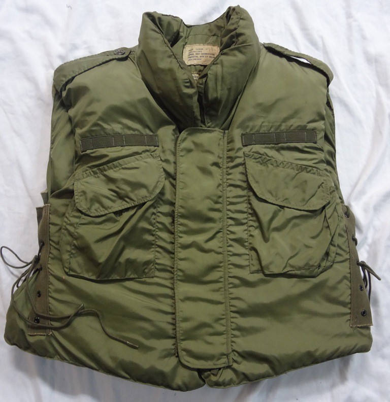

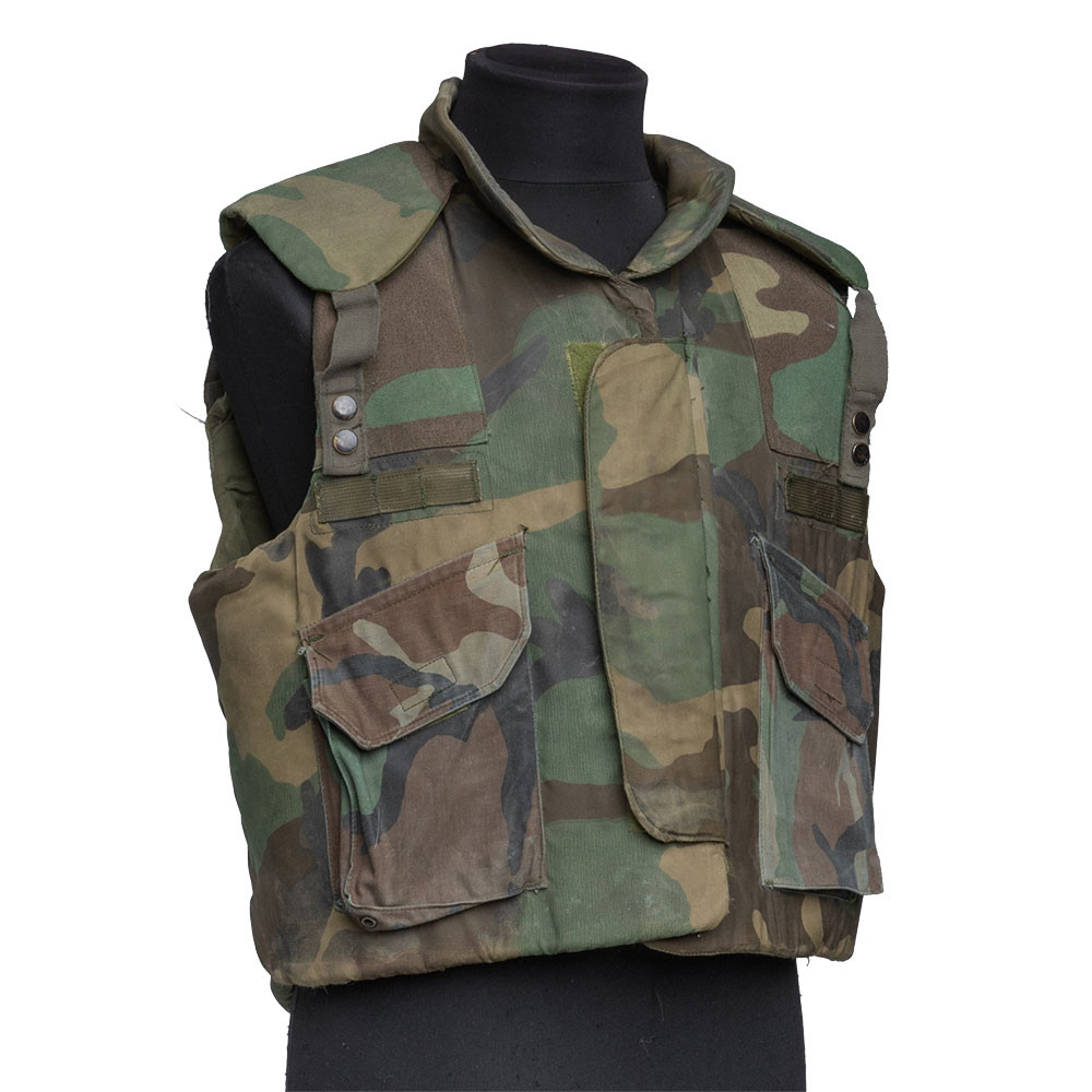

    Хлопці, чи є в когось викройка на флак Вест на кшталт м69, PASGT-V,чи австрійського протиуламкового жилету?
    Де можна ці викройка знайти?
    Чи проще розібрати жилет та зняти мірки?

    Якщо саме ці моделі, то раджу розібрати і зробити викройки. В мережі бачив лише для бундесівського.
