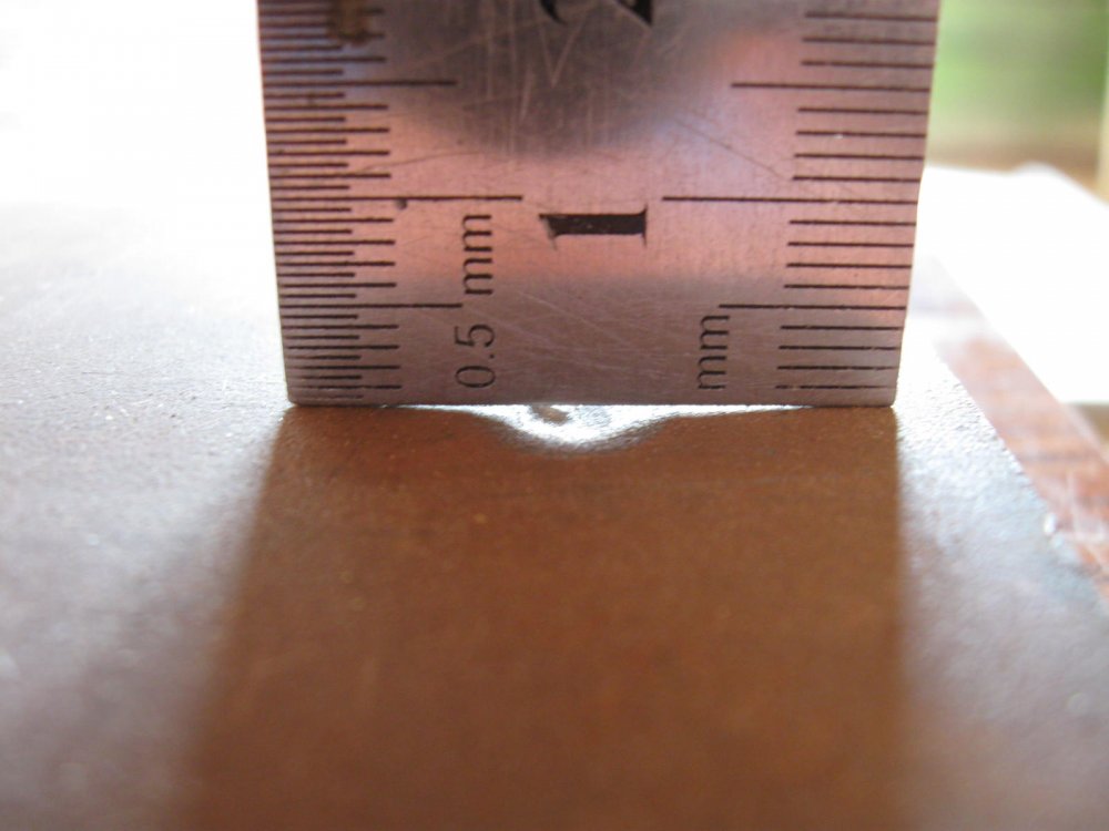

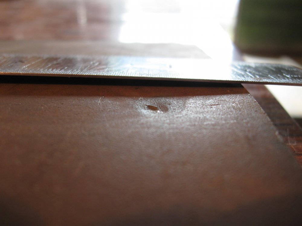

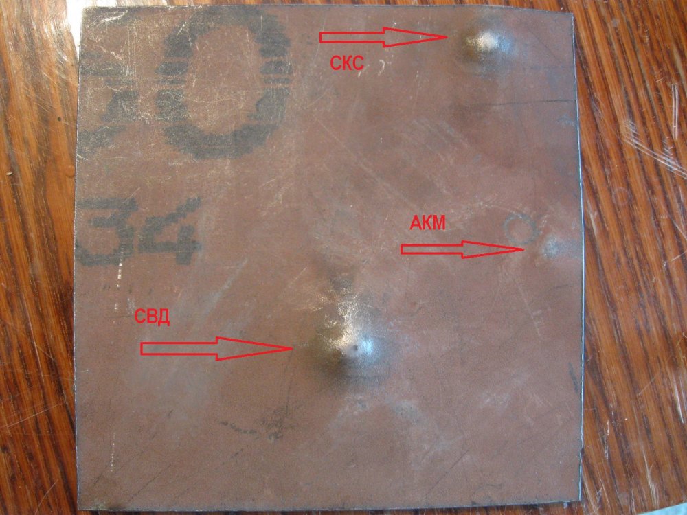

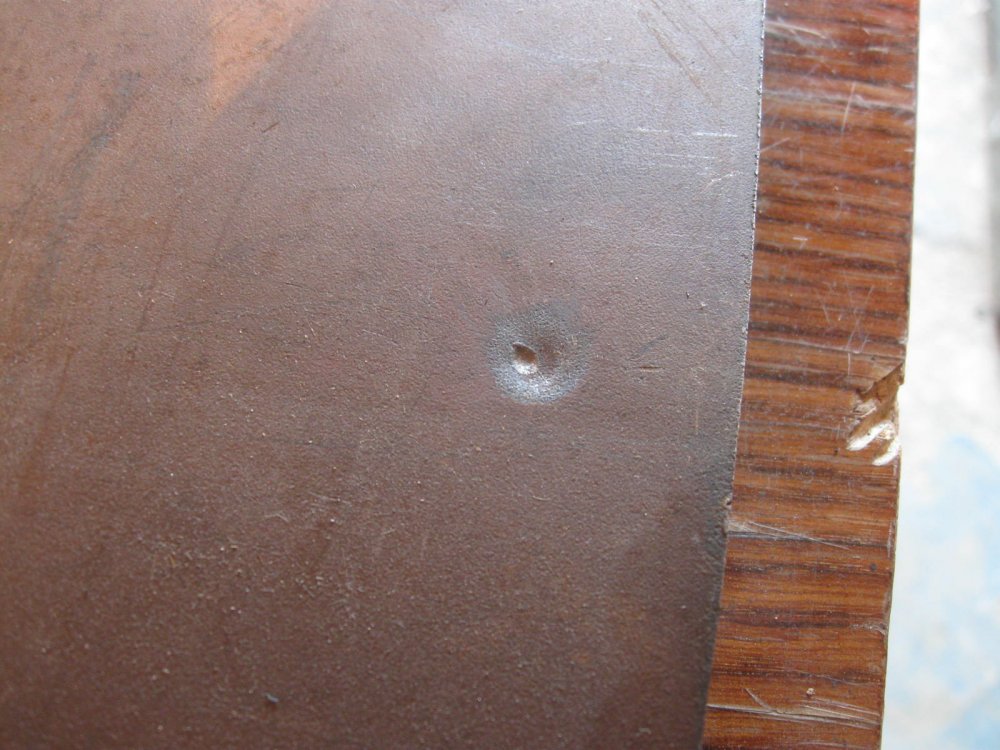

    по поводу сайги патроном 7,62Х39 туалама ничего не скажу, не стрелял. Туаламой стрелял из АКМ и по 450-му и по 500-му. Ни каких отверстий. В первом сообщении есть фото отстрела. Отметкой "гр" обозначен охотничья пуля. Небольшая вмятина.
    Стреляли боеприпасом 5,45Х39 7Н6 тоже по 450-му. Небольшая отметина.

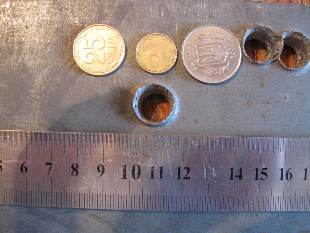

    1. утверждение о том, что хардокс 450 не выдержал выстрела с сайги охотничьим боеприпасом. Нет фото. Нет данных сайги (длинна ствола). Автор не уверен, что это был именно хардокс.
    2. Десятикопеечная монета имеет диаметр 16 мм. Диаметр пули 7,62 мм. Т.е. свинцовая оболоченная пуля оставила отверстие в стали толщиной 6 мм. твердостью 43 единицы по роквеллу в два раза больше своего диаметра? Тут будет мало фото. Нужно видео. Нечто подобное я встречал только при стрельбе с охотничьего акм по железке из СТ 3 толщиной 8 мм. (самый дешевый и простой чермет. Даже не калится.). Завтра замеряю отверстия от пули в чермете, сообщу диаметр, так, для сравнения.
    3. фото плиты с отверстием от боеприпаса 5,45Х39 безусловно информативно. Не хватает данных об используемом типе боеприпасса. Четвертый класс это пулестойкость от 5,45Х39 7Н10. Если именно этим боеприпассом пробили, то это не четвертый класс. Если пробили не этим боеприпассом, а скажем 7Н22, то это не говорит о том, что это не четвертый класс.Так можно и из ДШКМ стрельнуть по шестому классу а потом сказать, что данные о классности завышены. В общем, информация о том, что хардокс 450 можно прострелить калибром 5,45 есть, ее нужно принять во внимание. Не помешало бы уточнить, каким именно боеприпассом было сделано это отверстие. А за одно и отстрелять боеприпассом 5,45Х39 7Н10 по хардокс 500. Если кто возьмется отстрелять с правильным видео отчетом, с меня образцы. За одно могу дать и образцы армокса, что бы снять потенциальные вопросы.
    И таки да... без протокола отстрела или хотя бы без личного отстрела по четвертому классу говорить о классности металла не осмотрительно.

    "Патрон 5,45Х39 с пулей повышенной пробиваемости 7С2.00.000" який робить Луганський патронний завод ,з відстані 100м.і вихідній швидкості 870-890м/с пробиває стальну плиту 16мм.!!! з 60% вірогідністю (по всіх параметрах підходить під 7Н10) інфа з сайту заводу
    Останнє редагування: 6 сер 2014
  10. Fobus
    Fobus Feldwebel
    425
    по поводу стальной плиты толщиной 16 мм. Не плохо бы знать, из какой стали эта плита. На сайте не марки стали не пишут. Кста, об этой пуле тоже наданных нет. Не известно, из какой стали сердечник, какая его геометрическая форма, какая твердость сердечника. Оно может быть обывателю эти данные и не к чему.....
    С другой стороны, боеприпасс 7С2.00.000 не заявлен как 7Н10. Я могу и ошибаться, но в ДСТУ о боеприпасе 7С2.00.000 речи не идет. Без данных о материале сердечника, его твердости, геомертической форме сердечника весьма затруднительно его сравнивать с тем же 7Н10.

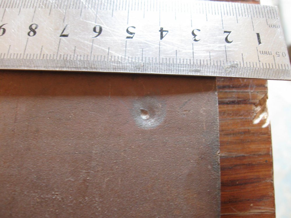

    фото результатом стрельбы из АКМ по железу СТ 3 толщиной 8 мм. с расстояния 10 м.

    фото результатов отстрела хардокс 450 5,45Х39 боеприпасом 7н6. Я лично не видел цинка из которого достали боеприпас, которым стреляли, но было озвучено что это именно 7Н6. Не доверять этому утверждению у меня нет причин.

    фото результатов отстрела хардокс 450 из СВД, СКС, АКМ

    забыл уточнить, что по этой железке стреляли охотничьим патроном с 10 и 30 метров. После попадания даже не шелохнулась.
