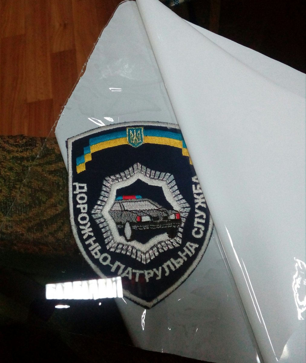

    Вот это как раз поликарбонат Лексан, про который я говорил. Он поставляется производителем обклеенный с обеих сторон пленкой, чтобы не царапался. Некоторые производители броников эту плёнку снимают, а некоторые нет. У меня есть пара таких вставок, где прямо на этой плёнке и написано, что это собственно Лексан и есть. Он более пластичен, чем тот пластик из Корсара.
    starling подобається це.

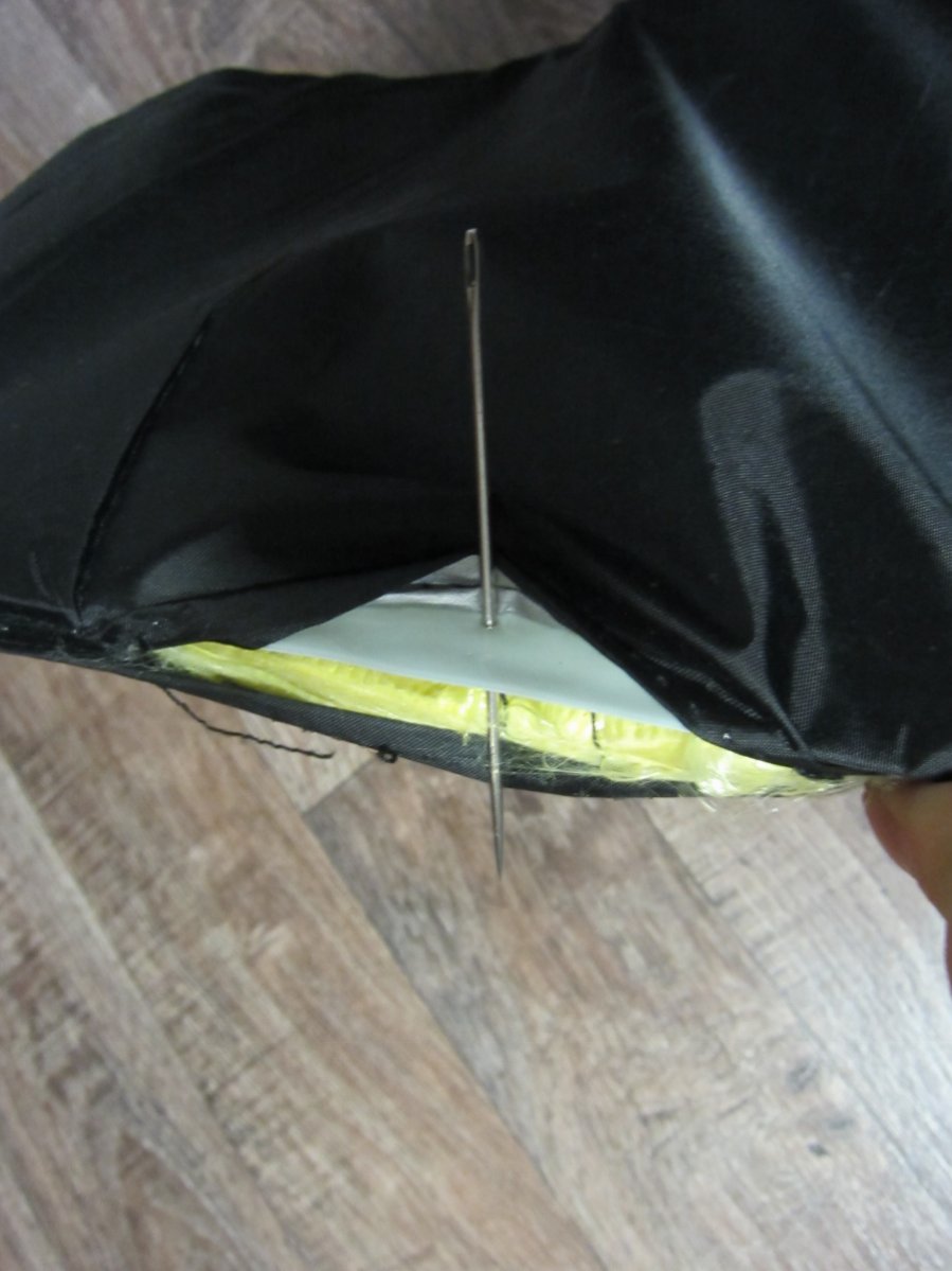

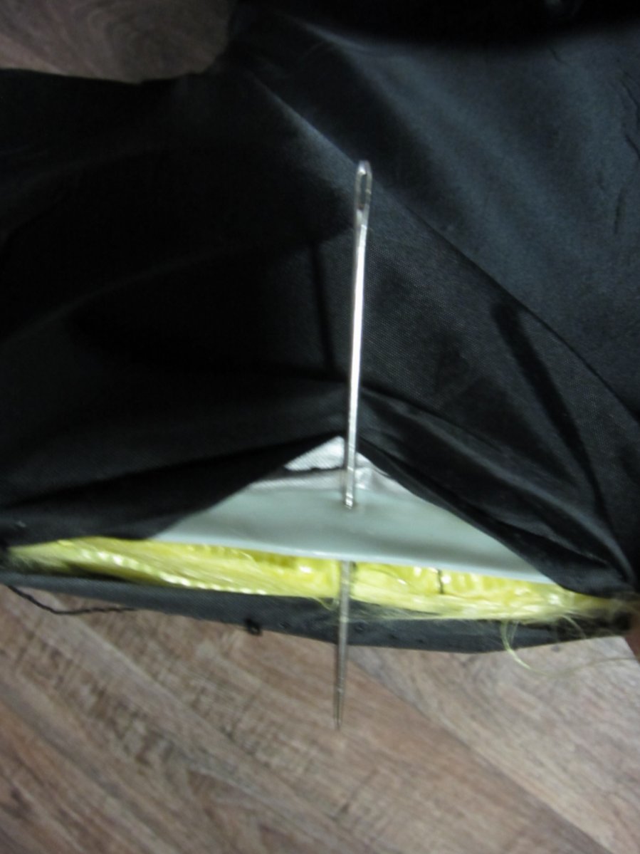

    ЭЭх, продолжаю дальше терзать свой пакет ради всеобщего блага :D:beer::beer: Пробил иглой нажатием пальца без особых усилий.
    Hamer2109 подобається це.

    То звичайнісіньке оргскло, щоб пакет тримав форму.
    Нащо захист від щила в паховому щитку армійського бронежилету?

    В корсаровском пакете пластик точно не для защиты от колющего оружия. Надеюсь не стоит напоминать, что кевлар относительно ХО защищает только от режущих ударов но не от колющих.
    Андрій Калов подобається це.

    Если выкинуть пластиковые родные вставки и вместо них поставить поликарбонат 2-3 мм. будет явно надежней. Поликарбонат вроде в защитные очки идёт.
    k.s.-киборг та Андрій Калов подобається це.

    Не думаю, что лист поликарбоната толщиной 2-3 мм подойдёт в бронежилет как по гибкости так и по весу.

    Да, поставьте лучше поликарбонат.
