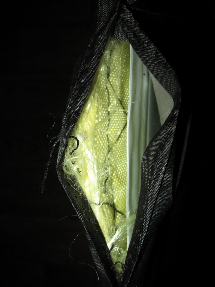

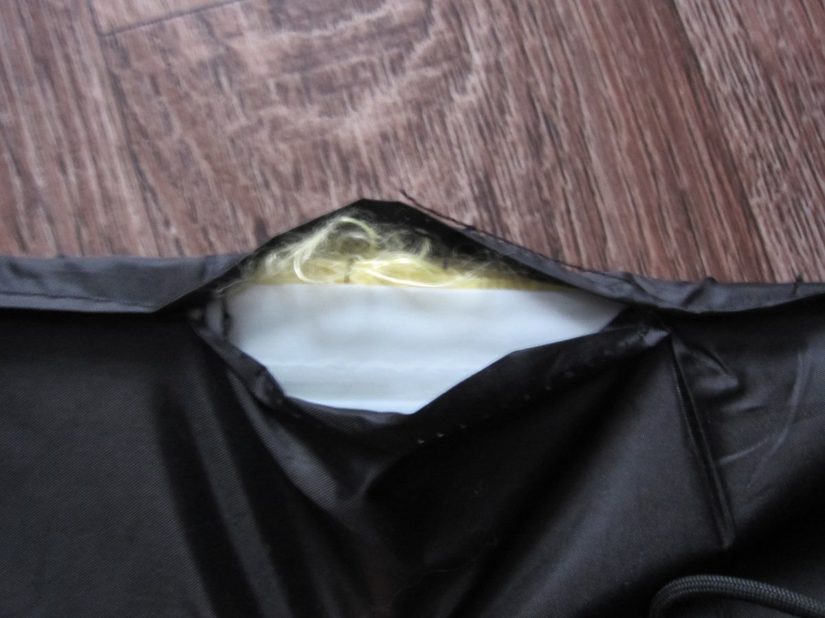

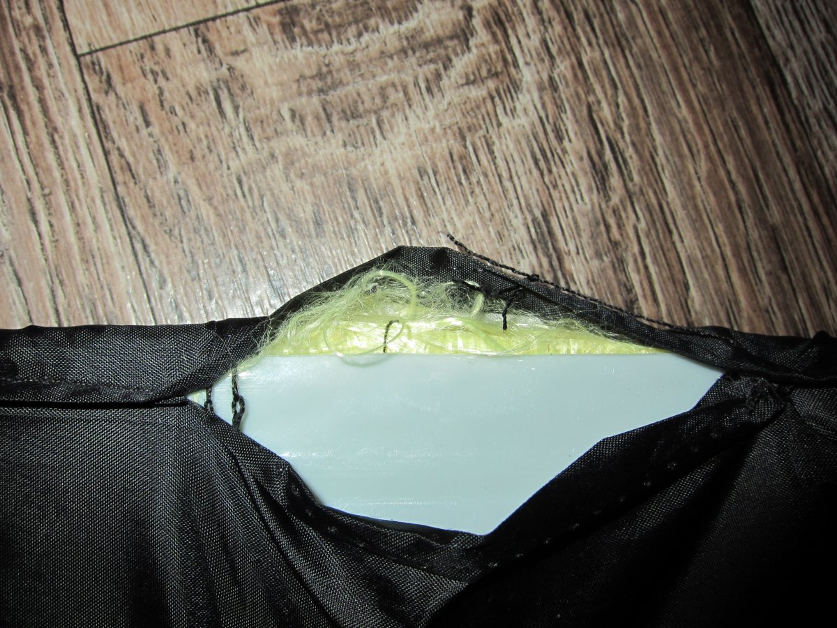

    Пластик - звичайнісіньке орг скло 1 - 1,5 мм
    Тільки но спеціально розпоров захист паху.

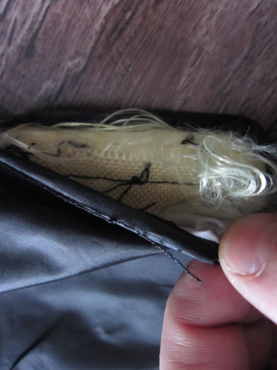

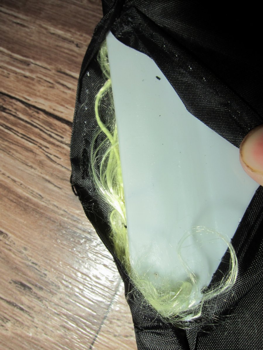

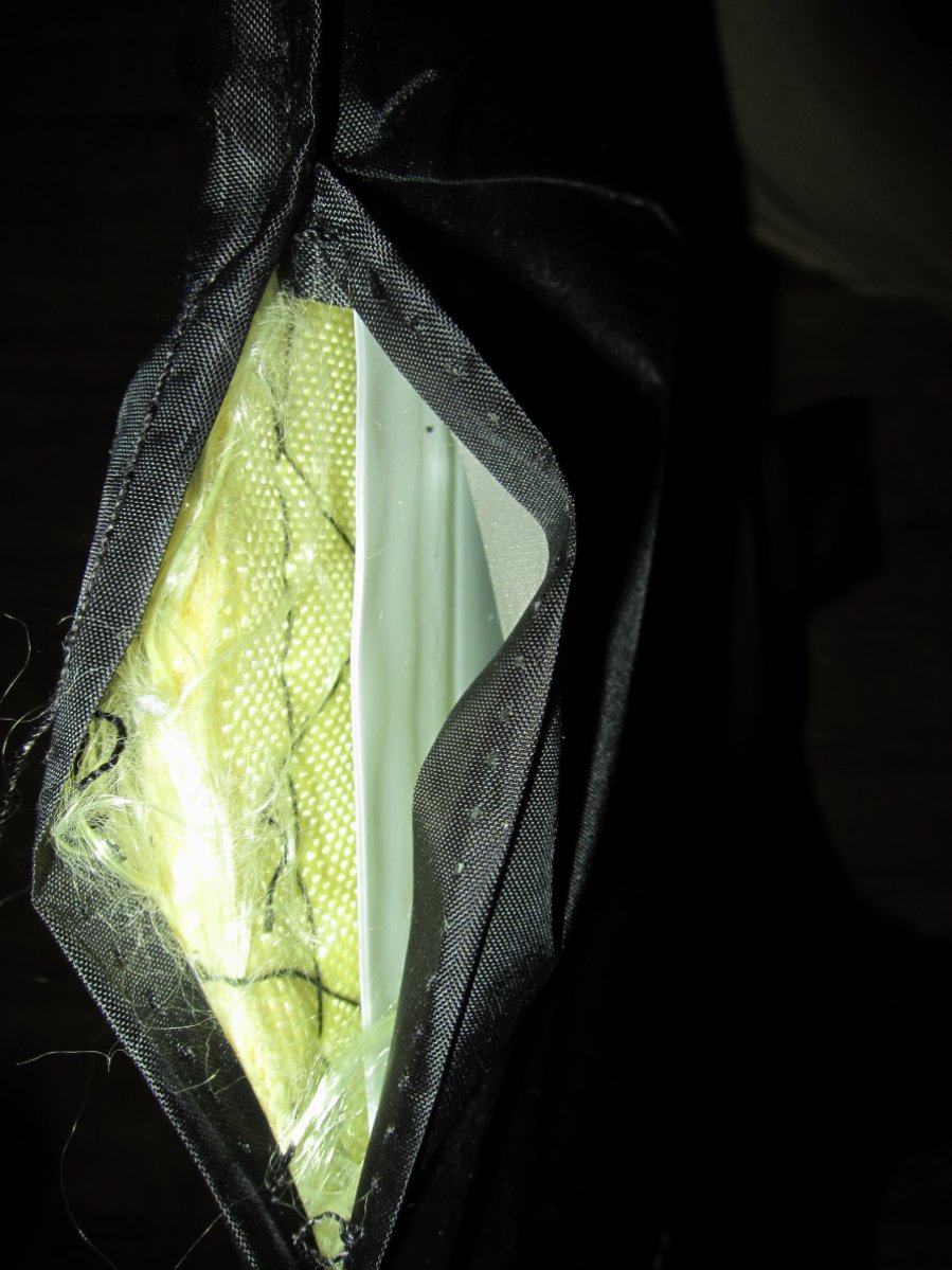

    В связи с массой заблуждений и в целях повышения образованности пришлось вскрыть свой пакет с Корсар 3Мс:beer:. Как видно из фото никакого демфера там нет, а толшина пластика аж 1 мм. Характеристики пластика не знаю, но он как видно белого цвета, хорошо гнётся и не прозрачный.

    Біла, плівочка на оргсклі, щоб воно не дряпалося в процесі транспортування та обробки.
    Порахувати кевлар ніяк, бо края кошлатяться. Пакет прошитий ромбом. В груди та спину демфер вставляється окремо. В захисті паха - вшитий. В Корсарі м3 4-1 зр.2014 в захисті шиї демферів і пластмаси немає.
    k.s.-киборг подобається це.

    Я порахував. Підтверджую - їх таки 18 :beer: Плівки немає. На скільки я бачу це звичайна тоненька пластмаска, яка гнеться і легко пробьється ножом.
