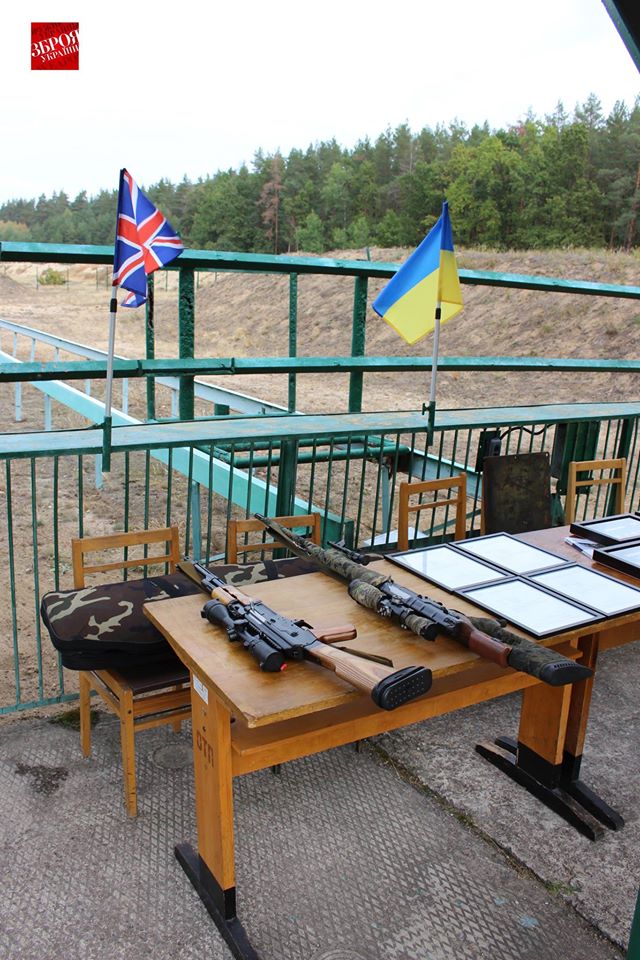

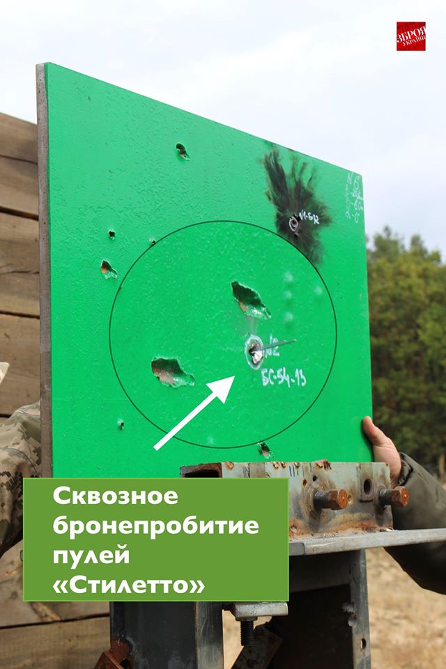

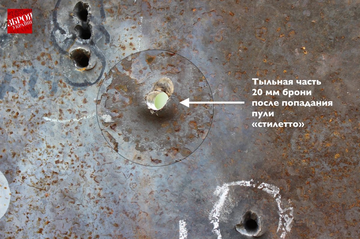

    БРОНЯ - НЕ ПРЕГРАДА: ИСПЫТАНИЯ ПУЛЬ "СТИЛЕТТО".
    Часть испытаний касалась сравнения возможностей боеприпасов, представленных компанией "Стилетто" (7,62х54, 7,62х51 , 7,62х39 и 5,45х39) - на фоне возможностей патронов, которые сегодня в магазинах наших снайперов и автоматчиков.
    На фото - сертифицированная лаборатория Минобороны, установка , из которой проводился отстрел баллистическими стволами компании "Prototypa". Стреляли по бронелистам разных толщин - начиная от 12 мм и толще. Сама броня - польская Армстал 500 и бельгийская. Удаление до бронемишеней на этих сравнительных испытаниях - 60 м.
    Один из показательных примеров, демонстрирующий разницу возможностей бронебойного советского боеприпаса с пулей Б-32 и "стилетовской" пули - стрельба по бронелисту толщиной 20 мм. Это эквивалент лобовой брони легкобронированный техники БМП/БТР по толщине.
    Бронебойно-зажигательная пуля Б-32 патрона 7,62х54 - пробития нет. Глубина воронки - около 17 мм. На обратной стороне бронелиста - небольшая «вспученность».
    Пуля "стилетовская" калибра 7,62, масса 13 г. - сквозное пробитие.
