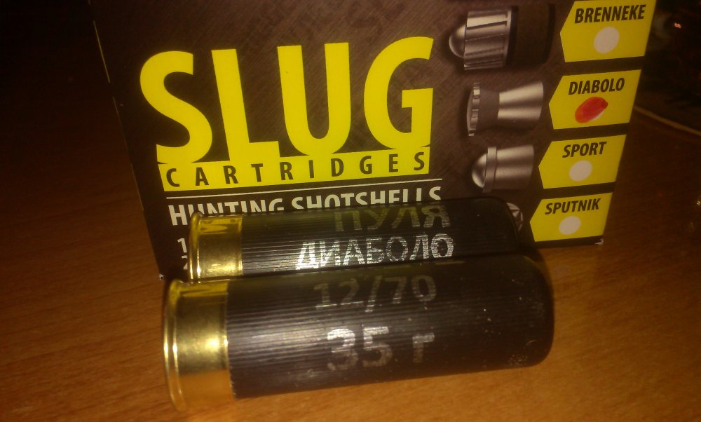

    Вангую, №3 не пробьёт и 5 слоёв, пуля точно не пробьёт 21, возможно не пробьёт и 14, но запреградка от пули в любом случае будет смертельной, 2800 Дж это не шутки....
