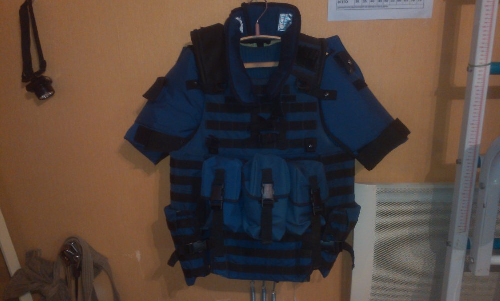

    Я тоже немного поигрался и получилось. Пока только грудь\спина на Osprey4, Кевлар (обрезки производства бж), пирог: 3 пачки по 7 слоев, итого 21. Нить 20\2, плащевка непромокаемая. Старался, что бы на месте стыка ткани было больше+пере нахлесты следующего пакета, 5 часов работы. Можно использовать для скрытого ношения. По отзыву о кевларе, пуля ПМ не берет уже 14 слоев. Режется очень хорошо ножницами по металлу (новыми) не больше 3 слоев иначе жует.

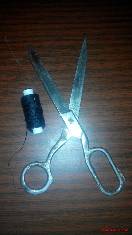

    Старые ручные закроичные ножницы режут 15 слоёв кевлара. Мои были найдены в металоломе и приведины в божеский вид. IMG_20150307_211207.jpg . Когда стыкуете кевлар нахлест должен быть не менее 4 см с прошивкой с обоих сторон, нитка х/б или лучше лен ловсан. Синтетическая или шолковая при попадании в район стыка рвётся во всех слоях и соответственно сводит на нет защиту

    Без обид камрад, но хочу уточнить: Вы резали 15 слоев портными ножницами? Вы пробовали сделать нахлест в 4 см 21 слой, на обычной швейной машине, где расстояние между лапкой и столом 1-1,5 см? Такое впечатление, что представление у вас к раскрою кевлара чисто теоретическое. Сделайте небольшой ролик, как у вас это получается и я возьму свои слова обратно. С ув

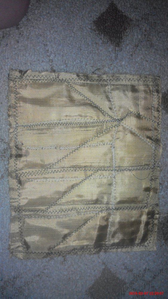

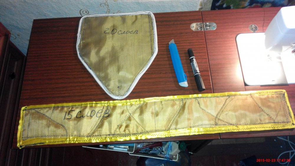

    Вот свежий противорикашет с обрезков. IMG_20150307_222007.jpg 15слоев. А вот изделия IMG_20150223_174730.jpg в 15 и 20 слоев. Пашина 50/50 обрезки с целым слоями, в рпс полностью из обрезков. Могу ещё выложить фото своих работ, за пол года их много собралась. Так что не надо меня " ловить на базаре" я Вам не была - была, а делюсь личными наработками по изготовлению бюджетного балистичесого пакета. Если будут вопросы задавайте

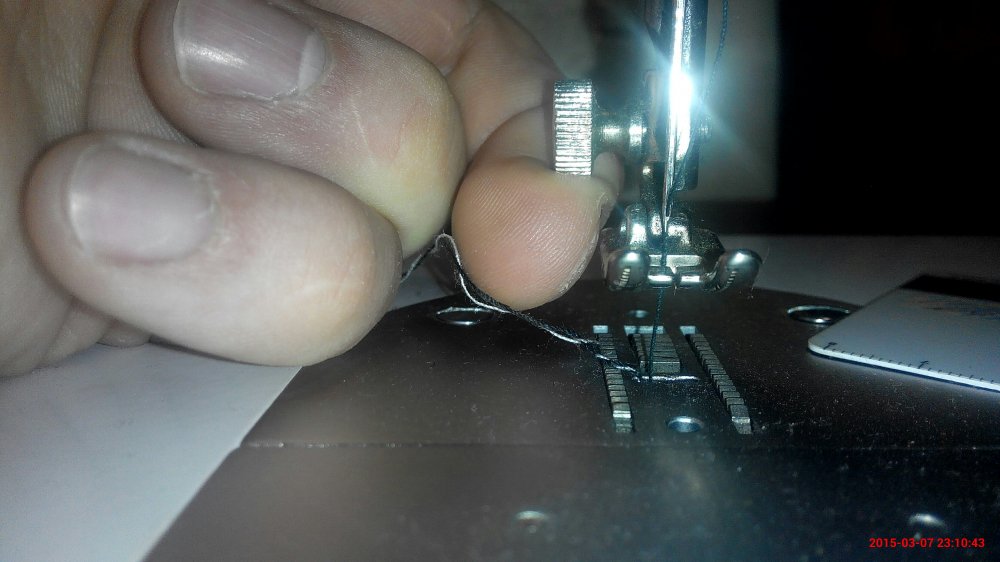

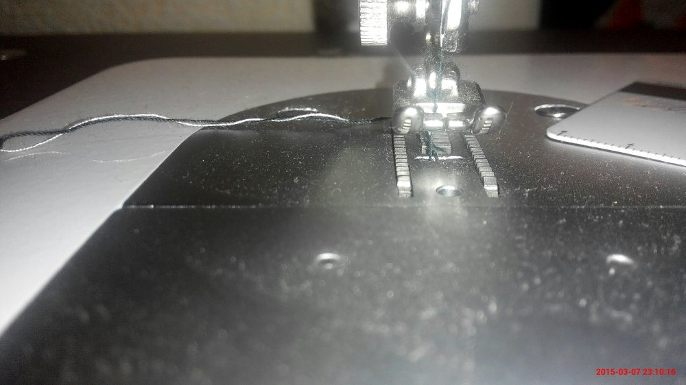

    Чуть не забыл. Что бы просунуть под прижимную лапку толстый "пакет"кевлара я просто за винт поднимаются пальцем лапку как на втором фото. По толстым слоям игла для джинсы или кожи IMG_20150307_231016.jpg IMG_20150307_231043.jpg

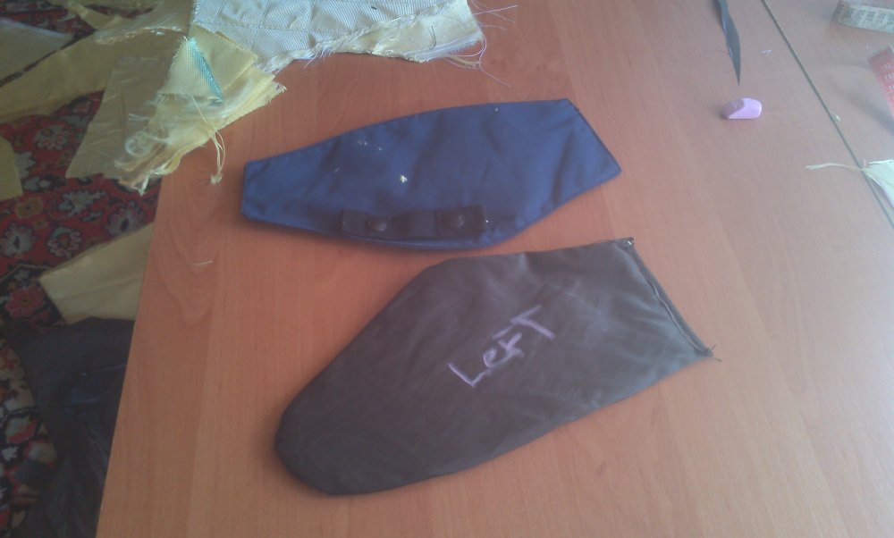

    Я не знаю, что там у вас за кевлар и какая плотность, но лично мой очень толстый и плотный, 7 слоев получается уже 5 мм+-, в сборе уже 15 мм а если учесть пере нахлест, то будет все 30, я так сделать не могу чисто технически. Кстати сделал вчера еще и плечи, больше 14 слоев в эти карманы не всунуть.
