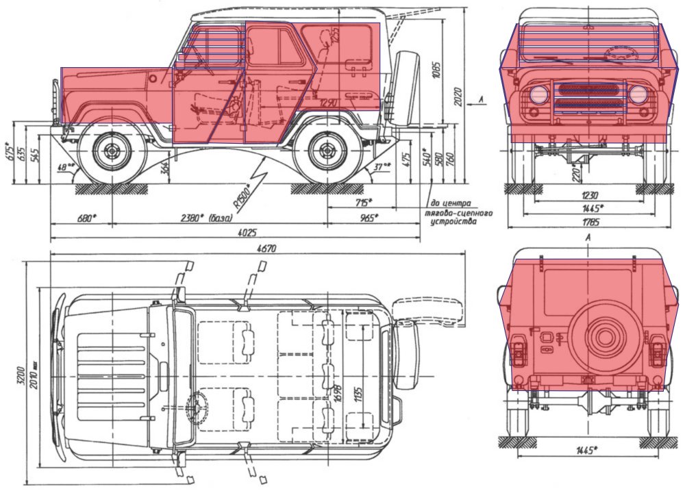

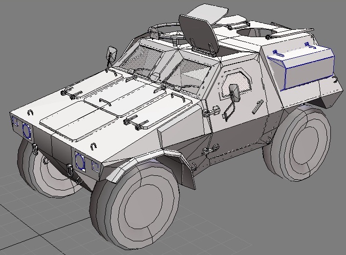

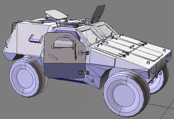

    Просчитал приблизительно(+-10%) площадь брони при такой комплектации как на моем эскизе
    получается 12м2 (без учета отходов, для точного расхода метала нужно делать карту раскроя всех деталей)
    исходя из плотности стали 7701—7900 кг/м³, для расчета беру верхнюю планку, то при указанных толщинах вес брони будет
    4мм - 379,2кг
    4,5 мм - 426,6кг
    5мм - 474кг
    5,5мм - 521,4кг
    6мм - 568,8кг
    6,5мм - 616,2кгкак по мне то не супер критичная разница, по весу между 3м и 4м классом.
    по цене метала лучше сориентирует тот кто им торгует.

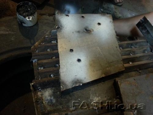

  4. Fregat_
    Fregat_ Gefreiter
    52
    с логики и теории, всё начинается.
    Дальше идёт практика и подбор материалов + оптимальных углов наклона брони.
    Есть очень важный нюанс, толщина брони должна быть не менее 0,6-0,7 от диаметра пули. Иначе возможно пробитие по типу выбивания пробки, в не зависимости от угла., Проще говоря, нужно минимум 5 мм, а лучше 6,5 мм армокса, или крайнем случае легированной оттермиченой, 30ХГСА, или хардокса, для каллибра 7,62(важен имеено диаметр пули). Тогда и пуля с ТУС уйдёт в рикошет.
    Вот график, подбора угла
    Наклон брони приводит к тому, что направленному в нее снаряду противостоит толща металла, значительно превосходящая фактическую толщину броневого листа (схема А). Это позволяет, уменьшив толщину и вес брони, сохранить ее защитные свойства или, наоборот, оставив толщину брони неизменной, значительно снизить эффективность направленных в нее снарядов (схема Б).
    Всё описанное испытывал и проверял лично.
    Сталь 30ХГСА 7мм с дистанции 25 м. пуля 7,62*39(57-Б3-231) Бронебойно зажигательная со стальным закалённым сердечником- шьёт в 80%на вылет. Под углом 45" , пробития нет. Ещё раз повторюсь, наклон брони под углом 30-45" увеличивает её пулестойкость минимум на 15-20%

  5. Fregat_
    Fregat_ Gefreiter
    52
    Сейчас , уже в курсе, а раньше опыта не было , вот и получилось, что реально запоророли несколько кусков бронесстали. И всё только потому, что сварщик взял обычный электрод, со словами "х-ня вопрос" и по простому начал варить,сначала снаружи, а потом изнутри, ни о чём особо не думая, в итоге, отпустился метал на расстоянии 50-80 мм от сварного шва, пришлось швы усиливать накладками, какие были под рукой. Отсюда и рекомендация, если нет опыта в сварке бронесталей, гораздо проще поставить всё на болты. дешевле будет

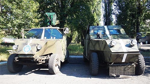

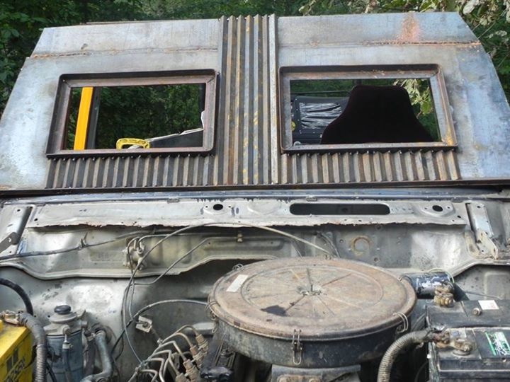

    Друзі, я накреслю схему бронювання та викладу. По- закінченню машини усю інфу я також розшарю у украінському неті. Тому якщо у Вас є інфо як зробити легко та дешево машину з імунітетом до АК- про це дізнаються усі небайдужі! Дякую усім за потік інформації !!!

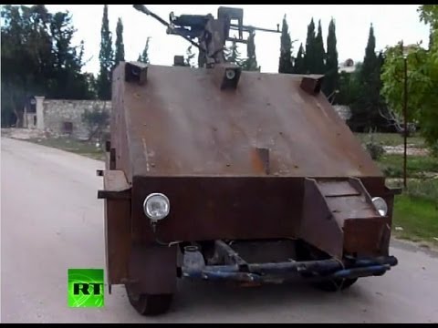

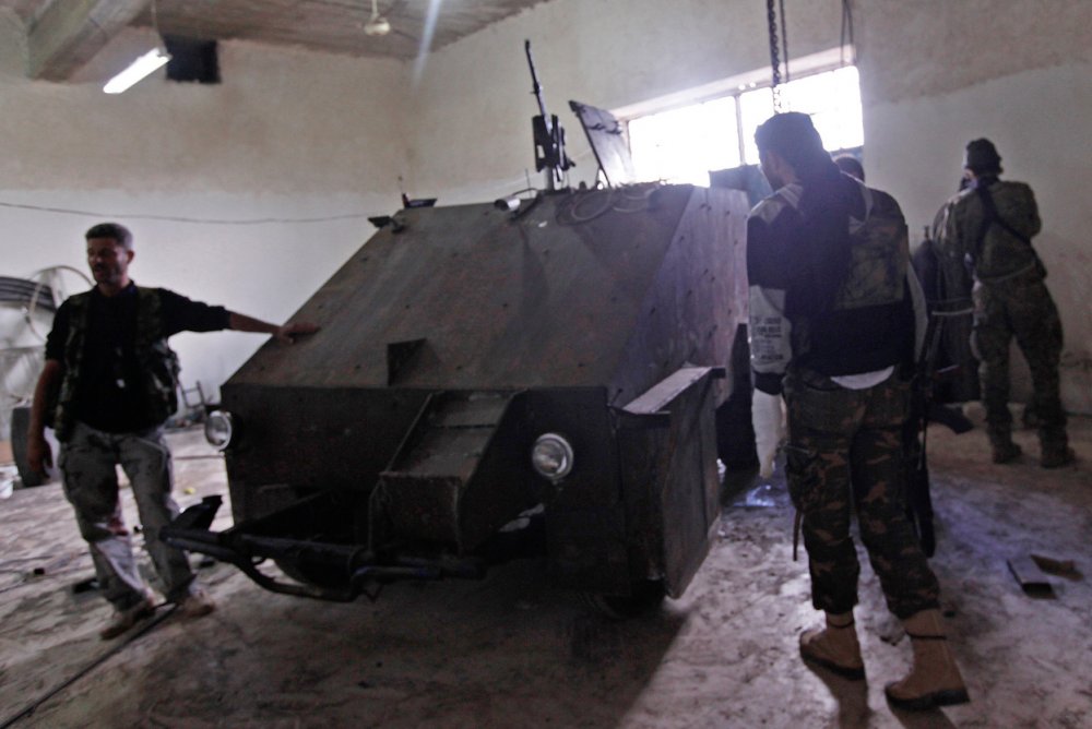

    Подивіться як (в Україні) бронюють машини зараз:
    Це чермет 5 мм- "уголок" 30(?)мм - чермет 5 мм. Це 4 кл, це працює, але вага!!!! Тому я і тут на форумі.
    Щось подібне. Бік- 4 кл, кути до вертикалі 30*.
