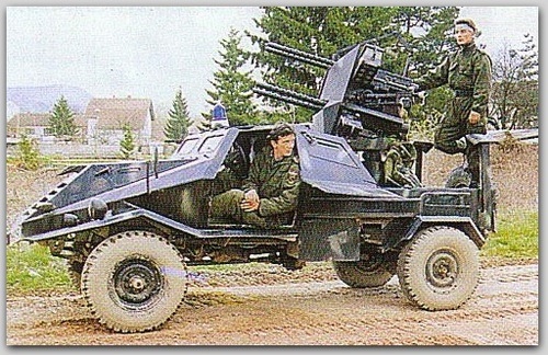

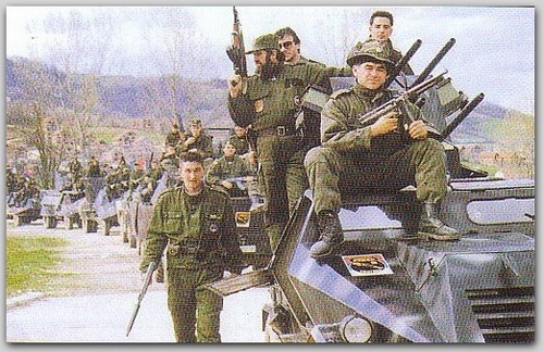

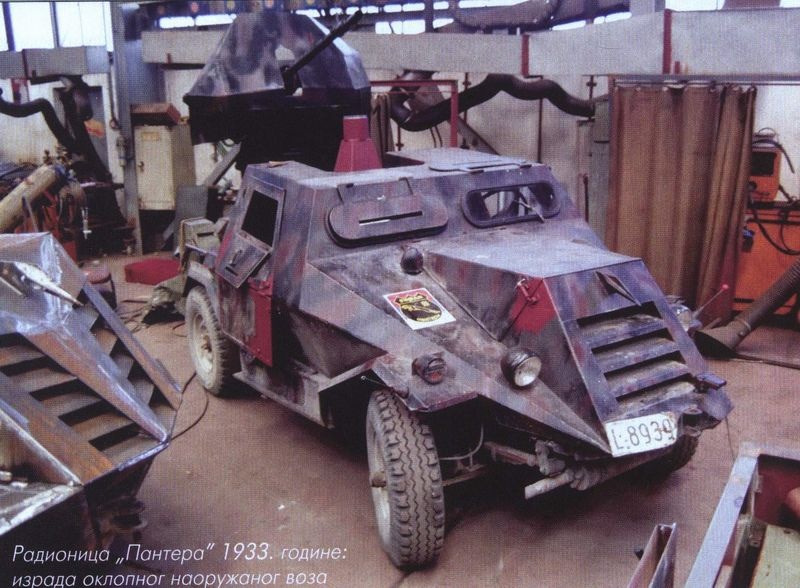

  24. Андрій Калов
    Андрій Калов Stabsgefreiter
    669
    м. Каховка
    Вікна- хотілося б бронескло, але на робот нуль. Бронювати 4 кл перш за усе кабіну. Я фото зараз викладу чогось схожого
    Це 2 сербських УАЗа

  26. Андрій Калов
    669
    м. Каховка
    Блін, я якраз варити хотів..... Серби бронювали 8 мм інструменталкою, може 40х. Негартованою! От я думав використати броне- сталь, таким чином економити на масі.
