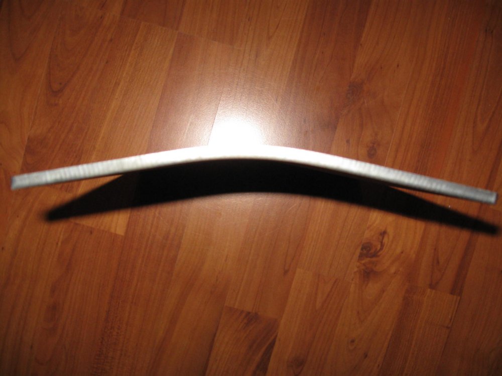

  10. Євген Добржанський
    Євген Добржанський Schütze
    Изготовил пластины для броника из листов рессоры от Москвича. Нарезал и сварил по краям с нахлестом. Нормализация сварки: в духовке 250 градусов. После испытаний выложу. Пока негде испытать. Но ресорная сталь по своим характеристикам очень близка к броне. Сверху покрыл двумя слоями толстой стеклоткани на резино-битумной мастике. Покрыл тонким (1 мм) алюминием. Вес платины 3.5 кг.

    Есть мнение(не знаю правдивое или нет). что прошивать нитками кевлар нельзя. У буржуев кевлар помещен в свободные непростроченные пакеты.

    в этой теме выкладывали испытание рессоры на пулестойкость. Результат не утешительный
