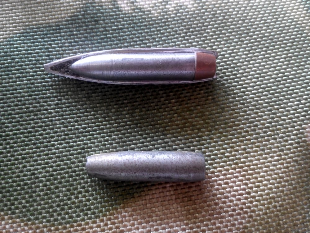

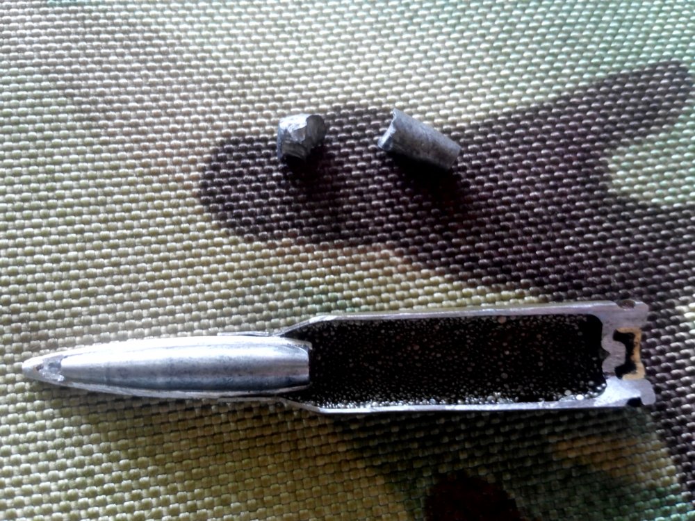

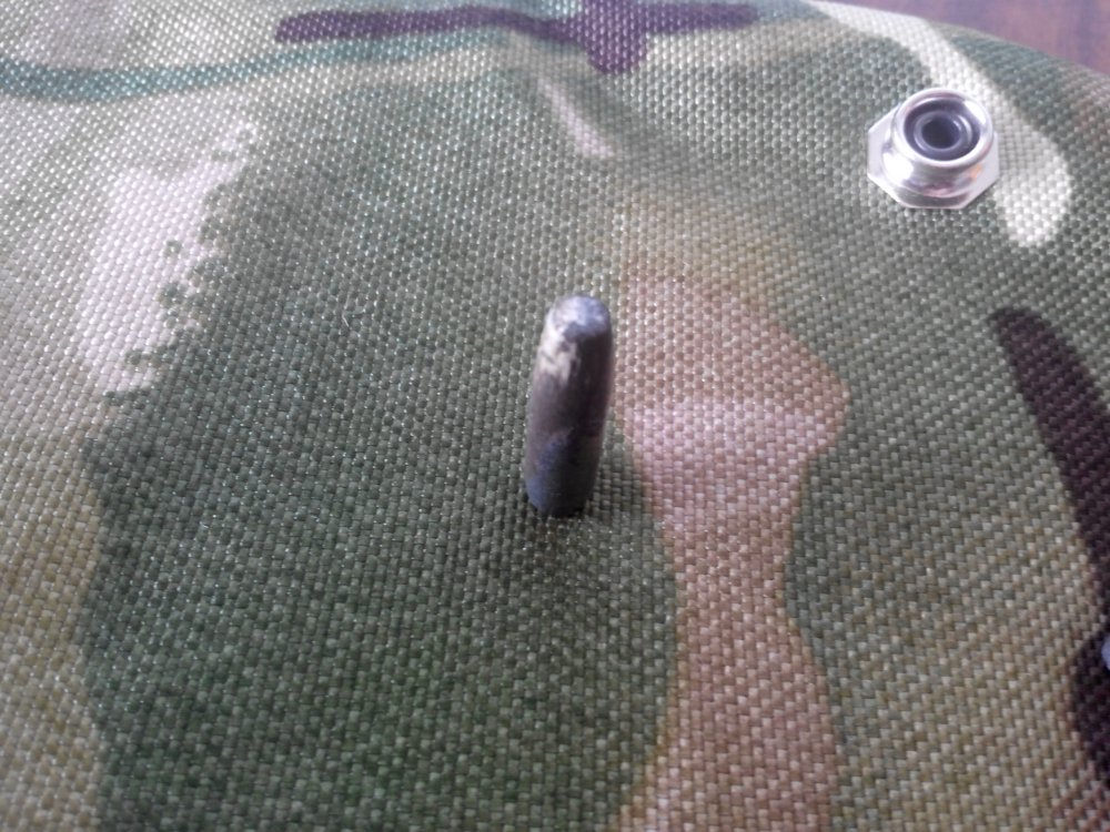

  19. трино
    трино Obergefreiter
    388
    5,45мм ПП ЛПЗ и 7,62мм Б32 после пробития плиты 4 класса. (застряло в мешке с песком, весом около 30кг, на котором плотно размещалась пластина. Я подчеркиваю застряло, а не вылетело с другой стороны, даже Б32). С Б32 согласен, а вот остатки 5,45 кевлар с легкостью остановит, а так как это наиболее распространенные боеприпасы у противника, то кевлар под пластиной считаю наиболее удачным и доказанным средством для не проникновения пули к телу.
    Я размещал фото только сердечников пуль, остальные фрагменты которые прошли сквозь плиту и оказались в мешке точно были бы остановлены кевларом. После удара сердечника Б32, его острая часть, как видно по фото, деформировалась до плоской, а далее как раз и был описанный Вами выше эффект дырокола, после которого выдавленный фрагмент пластины улетел внутрь мешка вместе с сердечником.

  20. Fobus
    Fobus Feldwebel
    425
    у песка и куска мяса или мешка супродуктов разная физика процесса. Не зря мешки с песком используют в качестве защиты.
    Что то мне подсказывает, что ЛПЗ ПП не мог бы пробить плиту четвертого класса. Кста, что за материал плиты ? кто производитель? Сертификат на бронежилет есть или хотя бы протокол отстрела? или четвертый класс "со слов"?
    На четвертый класс нужен патрон 7Н10. Их у нас днем с огнем..... как правило в полевых условиях на четвертый класс стреляют ЛПЗ ПП. Я не слышал ни об одном случае, когда при наличии протокола отстрела металла по четвертому классу (7Н10) этот металл пробил бы ЛПЗ ПП. Собственно, откуда данные о четвертом классе?
    7,62 БЗ, это понятно, а размер гильзы? 39 или 54? Мое имхо: боеприпасс БЗ (не важно, 7,62Х39 или 7,62Х54) на дистанции прицельного огня (для АК 400 м., для СВД 1000 м.) броник с мешком песка весом 30 кг. должен был прошить на вылет (http://www.b-humor.ru/svd.php). С учетом того, что БЗ пробивает БТР в борт но не пробил мешок с песком весом 30 кг (по факту в мешке было 2 ведра песка), думаю, что информация должна быть уточнена. Очевидна ошибка в описании.
    Кста, если патрон 7,62Х39 то из чего и кто стрелял? У наших АКМ или РПК на этом патроне вроде нет.
    пояснение к фотографиям будет? я виду распиленный 7н6, пулю БЗ 32, сердечник от 7,62Х54, кажись ЛПЗ.
    Без результатов экспементального подтверждения Вашего и моего мнения говорить не о чем. У меня оружия и боеприпассов для такого теста нет.
    Вообще, сморю на наше обсуждение и вижу, что у меня и трино совершенно разные знания о свойствах боеприпассов, средств защиты и разное представление о механизме действия. Говорим на разных языках и о разных предметах. Я в интернете данных об описанных трино процессах не нашел, а сам трино на эти данные ссылки не дает. Все мои аргументы упираются во встречный аргумент "я так думаю" без каких ибо обоснований по правилам формальной логики. В общем, не хочу я тратить свое время на обсуждение того, что для меня очевидно, а у оппонента в качестве доказательств голословные утверждения.
