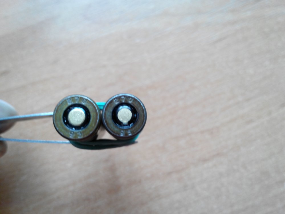

  3. трино
    трино Obergefreiter
    388

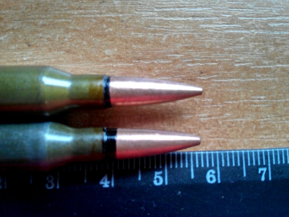

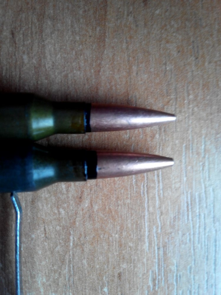

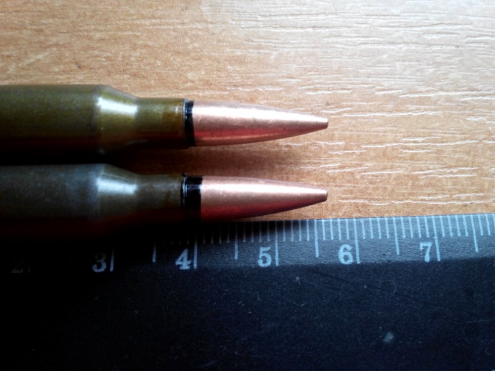

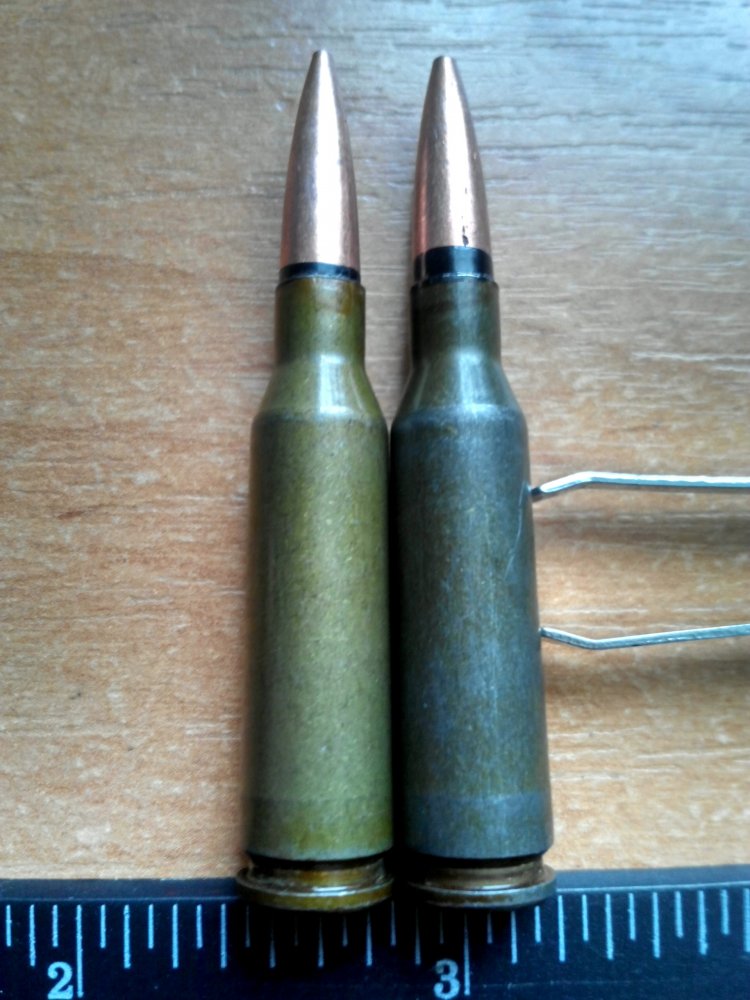

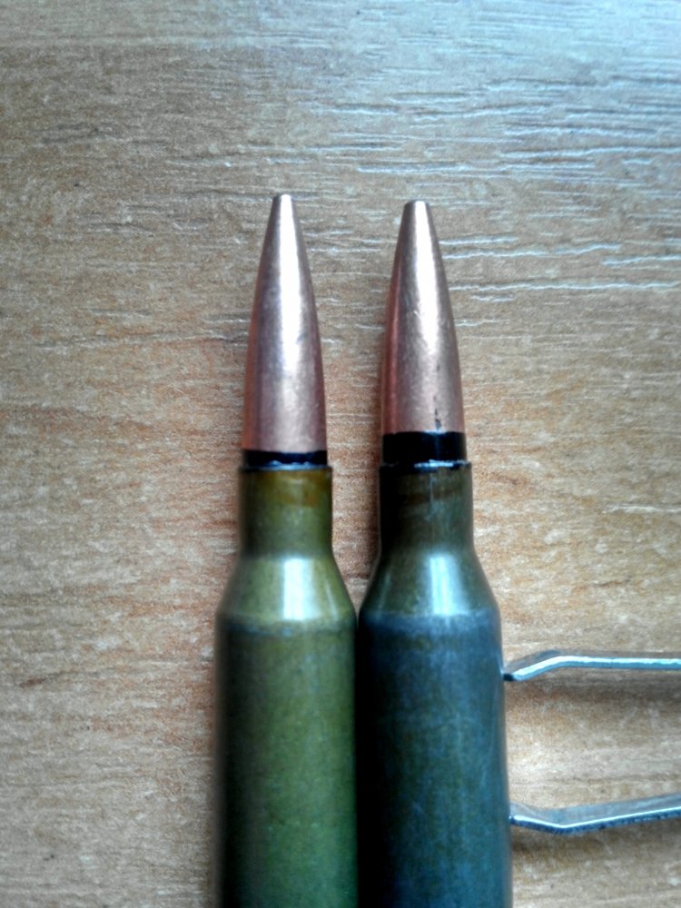

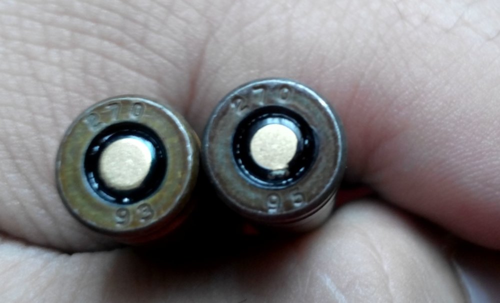

    При виде с боку патрон с лаком более широкой полоской - 95 года, с узкой - 93 года. Визуально 93 немного длиннее за 95.
    k.s.-киборг подобається це.
  4. Fobus
    Fobus Feldwebel
    425
    Пасиб. Только это не 7Н10. У того фиолетовый поясок, а у этого черный. На фото луганский ПП. У него пробивная способность выше чем у 7Н10. Об этом тут уже говорили.
  5. трино
    трино Obergefreiter
    388
    Так и есть, но его внутреннее устройство соответствует 7н10. К сожалению ни разу не приходилось иметь дело с патроном с фиолетовой краской, даже думали что со временем краска потемнела и стала более похожей на черную.

    Лак фиолетовый или чёрный?

    Пардон,не открылось сразу фото.
  8. mogikanin
    mogikanin Obergefreiter
    208
    украина
    Обычные Луганские ППшки.
  9. трино
    трино Obergefreiter
    388
    Патрон 5,45мм с маркировкой ПП и есть 7н10 а никакой то другой (даже если он ЛПЗ), больше в эту маркировку никакие индексы не входят.
