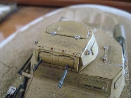

    Закончил на днях...
    1. Marder II 1.35 маштаб делал я в принцепе все на фото С Уважением

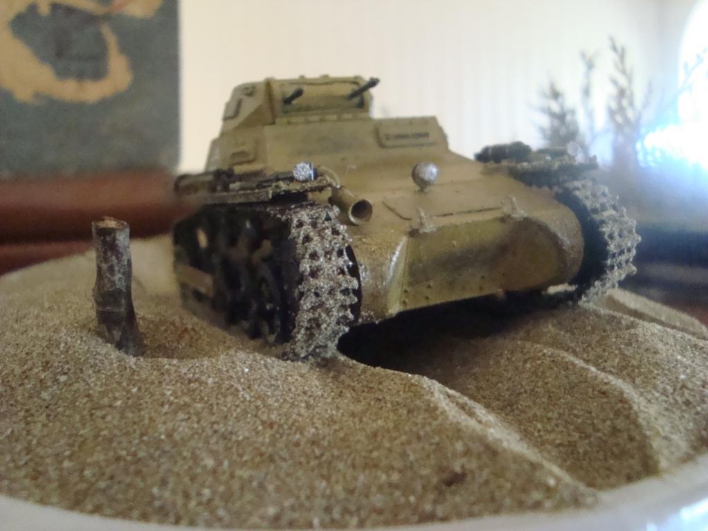

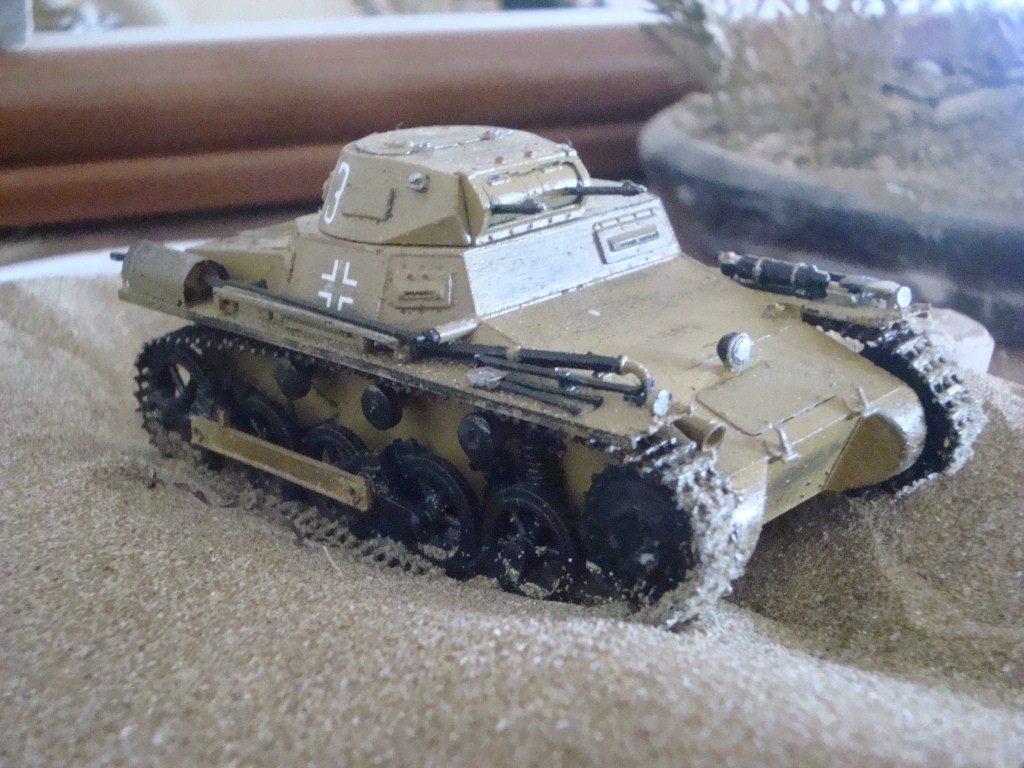

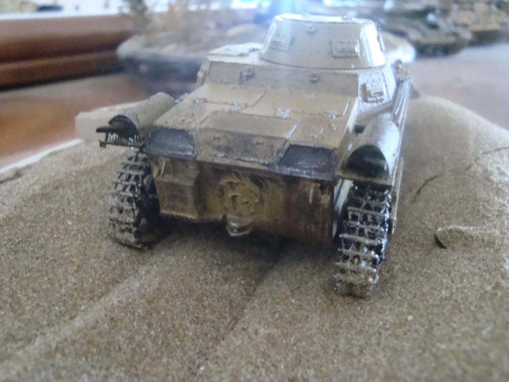

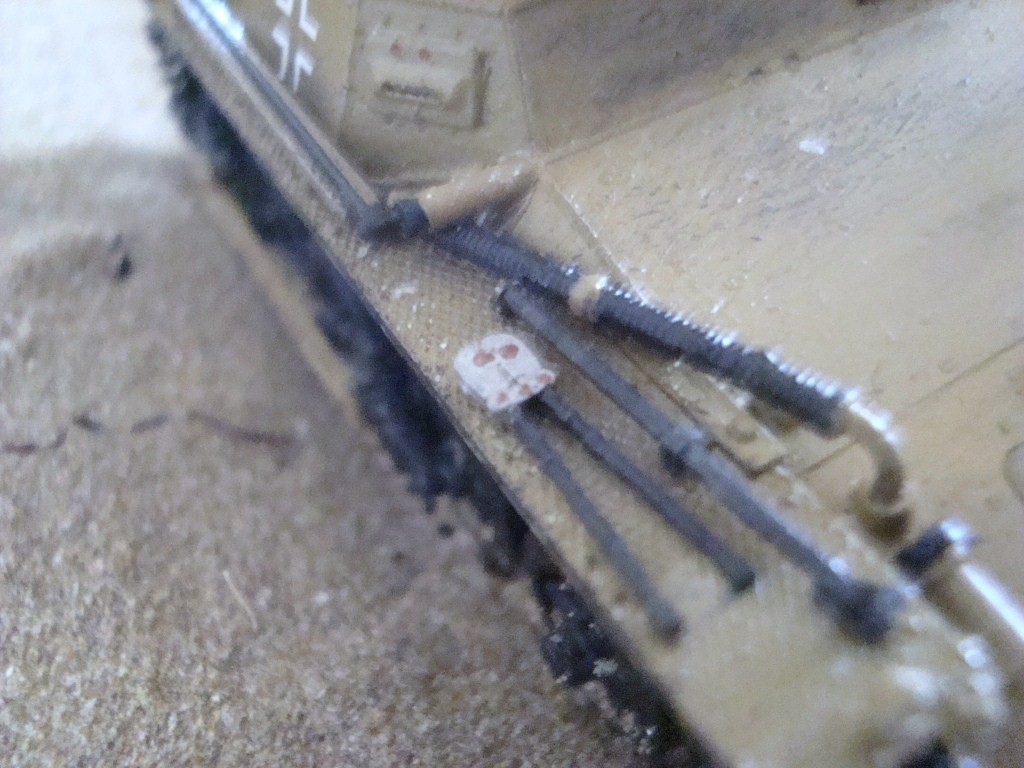

    еще

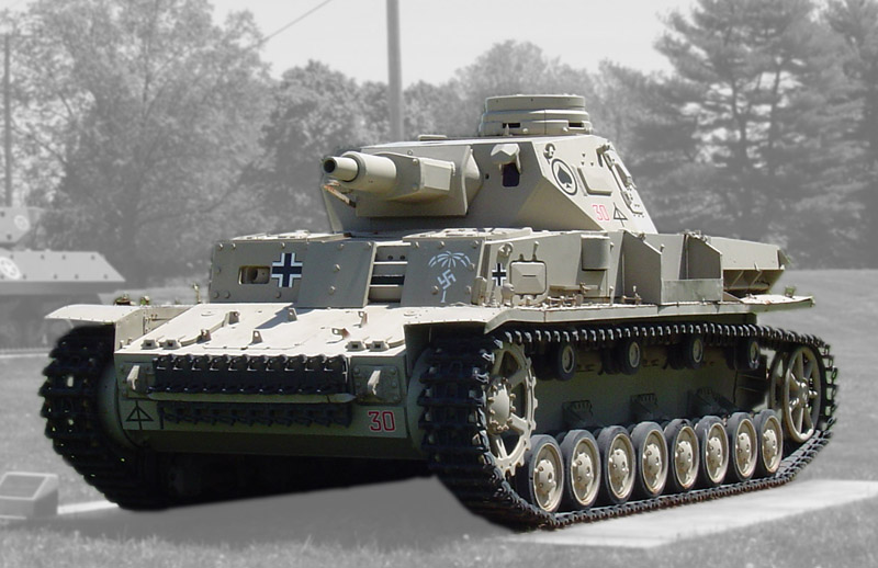

    На мой взгляд, неплохо получились сколы и потеки. Только вот почему колеса абсолютно черные? :) Черными обычно были лишь шины.
    Вот, например:

    Получилось не плохо конечно же только ходовая почему то черная,и судя по всему глянцевая,а так хорошо!

    Скажу честно почему вся ходовая черная - это самая мелкая но самая долгоиграющая модель моя была. Лето не самое лучшее время для этого дела, потому работа растянулась на три месяца (набор Италиери приобрел в июне в Греции, о чем на форуме писал). К тому же это была моя первая модель с собираемыми траками, пластиковыми. Можно в принципе и сейчас катки подделать песочным цветом, но ей Богу сил нет смотреть на этот танк уже не могу:D

    немного не видно, это виньетка или просто поставили танк в песок чтобы сделать фото? если виньетка то думаю гусеницы нужно немного больше в песок погрузить, а то танк как будто и не весит ничего, и добавить по танку немного смывки, например коричневым, а так не плохо.
    P. S. Не обижайтесь на критику, так как я щитаю что критика в моделизме это побуждение совершенствоватся

    Утопите гусеницы в песке и будет вам счастье! ;)

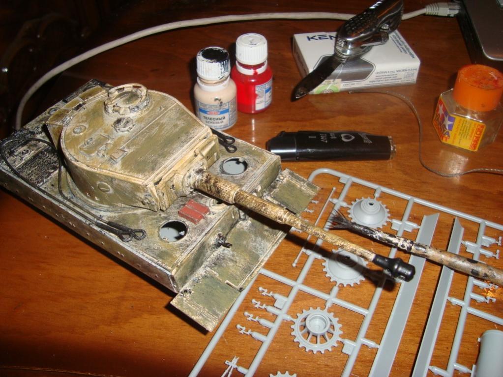

    Скоро на экранах Райберт ТВ :)
    Поздний Тигр ll от Италиери

    А вот и нет... Это особенный набор с увеличенным количеством деталей и вариаций сборки - "три в одном", Тигр 1, Тигр 1 поздний и командирский Тигр. Я решил второе выбрать. Т.е там по ходу можно одно из трех собрать. И башня пусть Вас не путает, там еще много работы. Я просто перепутал "Тигр 2 поздний" написал выше. Такой же драгоновский есть. Могу фотку коробки показать:)

    Judoc, sorry, представляете, я два набора брал, драгоновский и италиери. Две недели как собираю щас очнулся что собираю драгон, а думал италиери. См. ниже.
    Надо спортом заняться чтоли.

    "Поздний" Тигр без циммерита?! В первый раз подобное вижу!:)))

    Ну ребята что есть то есть - взгляните хоть на коробку... и вообще я сначала докончу его потом посудим:)

    А на коробке "поздний" Тигр в циммерите. :)))

    Quax,в третий раз повторяю, там три в одном...:)

    Я это прекрасно знаю, так же как и то, что все три - "поздние"

    Так и есть, если речь о драгоне (набор № 6406):
    Tiger l поздний
    Tigerl l поздний командирский
    Tiger l FINAL (??)

    Ну а на Вашем то фото "поздний" Тигр почему то без циммерита. Не думаю, что Вы его собираетесь наносить. А зря. Модель изначально получается косяковая.

    Думаете не получится нанести? Надо посмотреть вообще технологию в сети потому что циммерит я никогда не наносил. Вообще то это первый Тигр мой. Предыдущие машинки мои циммерит не предусматривали... На пантере он был предусмотрен уже на самом пластике... а тут как я понимаю предусмотрено нанесение вручную... Даже не рискую, не делал ни разу.

    Кретины три башни поставили две маски орудия две передние плиты брони и ни на одной циммерита нет...

    Для того чтобы не заморачиваться с циммеритом, надо было брать вот этот набор.

    Вы почитайте технологию и попробуйте сами сделать цимерит, сам не посоветую как потому что ещё тоже никогда не делал. Сейчас докрашиваю КВ-1 от Трумпетера, потом выставлю

    Кстати на форуме диорамы кажись есть темы о нанесении цимерита

    Два варианта.... 1-й самый опасный если есть выжигательный аппарат по дереву то делается ОЧЕНЬ осторожно на самом пластике,2-й способ наиболее мне понравившийся смешиваете клей бф-6 с тальком (детская присыпка) получается шпаклевка для моделей и наносите шпателем на поверхность пластика далее отверткой плоской уже делаете ребристую поверхность и отставляете высохнуть,оба способа когда то опробовал сам, рекомендую второй получается отлично.Для начала разумеется надо потренироватся на листовом пластике.

    да, паста- самый удобный, можно еще не отверткой, а шестеренкой, жаль модели нет, а то бы показал...
    главное не вести сплошные линии, а делать их прерывистыми...
