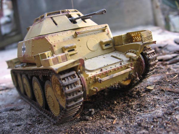

    Выложу свою последнюю модель 4-ки:)
    1. Marder II 1.35 маштаб делал я в принцепе все на фото С Уважением

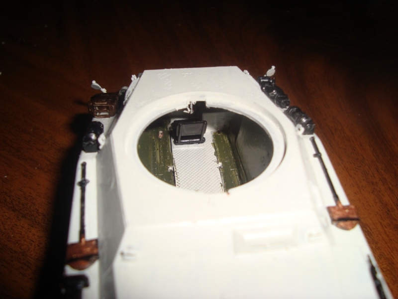

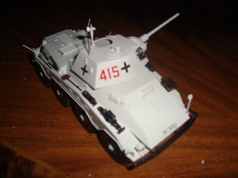

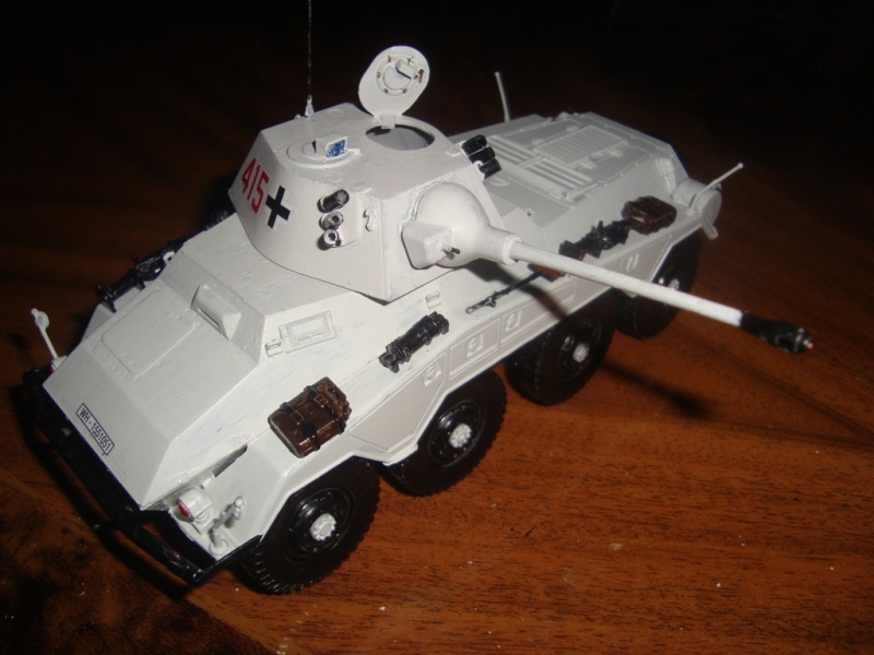

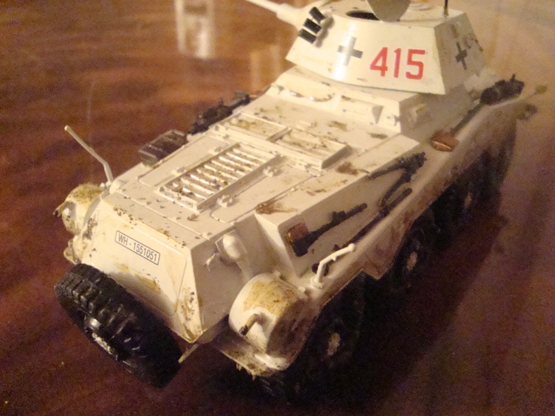

    Sd. Kfz. 234/2 "Puma"...
    Только закончил...:smile_9:

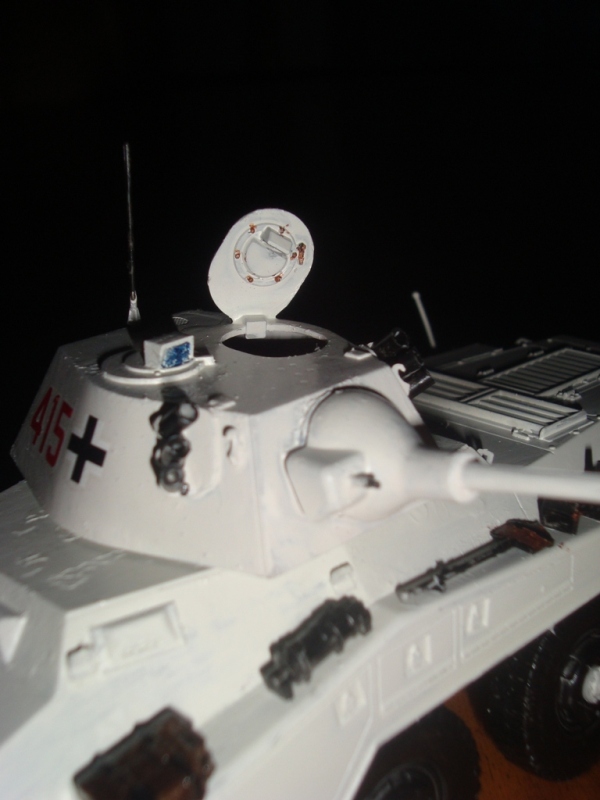

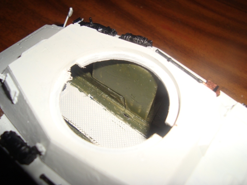

  5. Бек1918
    Бек1918 Stabsgefreiter
    768
    Баку, Азербайджан

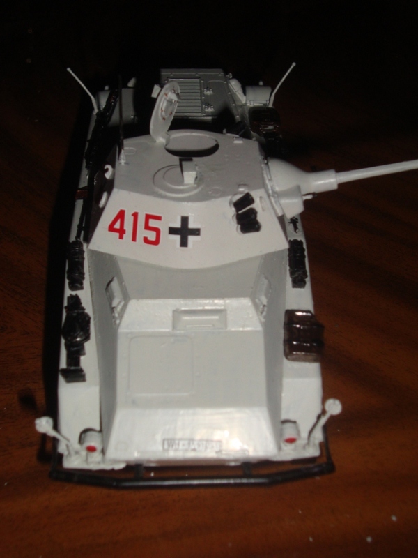

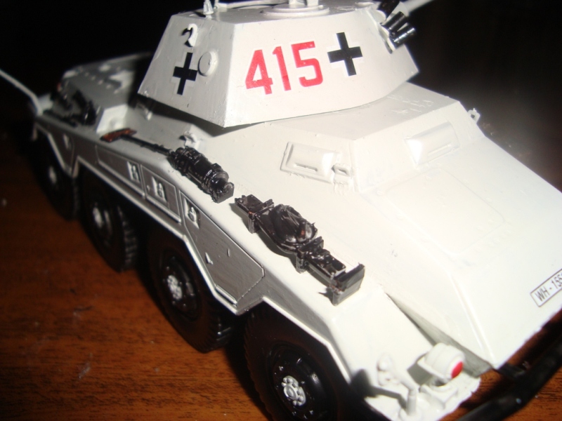

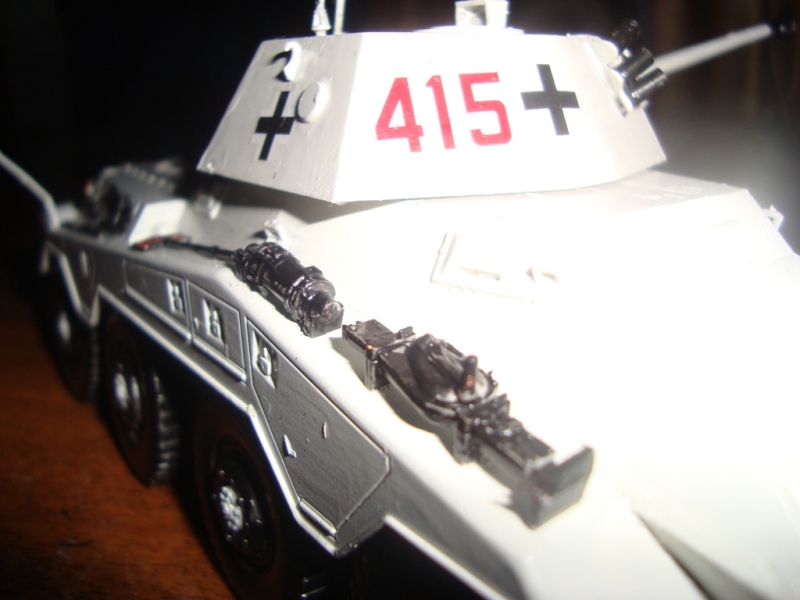

    Продолжение...
  6. alex_welt
    alex_welt Leutnant
    1.537
    Nord Ukraine

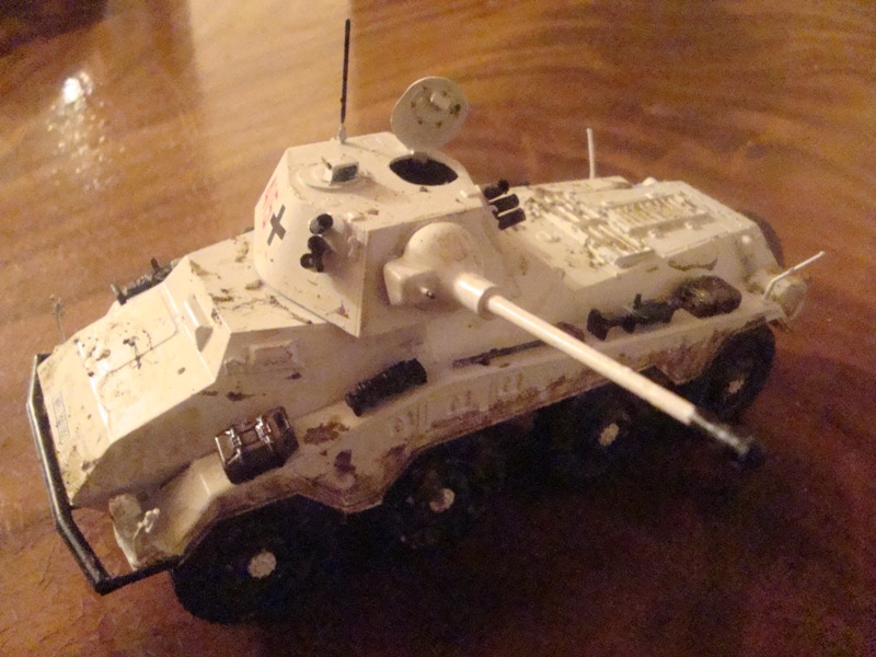

    Это уже законченая работа..? Хм. ? Зимний машинен. А где же погодная составляющая - везеринг ? Вроде на машину мешок муки высыпали! Ведь грязь и тонировки тоже должны присутствовать.. Во вторых зачем красить кисточкой и не устранить потеки ? Дам пару советов. Не надо экономить время и сразу красить в белый цвет. Нужно нанести основной камуфляж (охру) машина то после 43 года появилась .. и только после нее нанести тонкий белый памыв. Лучше его сделать сильно раазведенной гуашью. На местах подверженных трению оставить чуть чуть а на остальные наложить больше.. Типа отмывки что то.. Да и номер на такой белый цвет должен наносится слегкав заметным.. Вообще тут еще работать и работать..
  7. Бек1918
    768
    Баку, Азербайджан
    Alex, попачкал, как бы... так лучше наверное
  8. alex_welt
    alex_welt Leutnant
    1.537
    Nord Ukraine
    Я конечно не Станиславский , но его знаменитую фразу скажу -"Не верю" !!
    вот не верю, что вот этот "фаст бемалунген" вы склонны считать везерингом.. или типа того..Хотелось бы на чем то своем показать да у меня практически нет зимних моделей под рукой.. Вот разве чужую работу попробую показать....
    Получить код этого сета
    [​IMG][​IMG]
    Не обижайтесь на критику...
  9. Бек1918
    768
    Баку, Азербайджан
    Аааааалекс..... везеринг! Я пока не бог в этом деле как Вы:) :) :) Не считаю это везерингом, просто попачкал слегка. А насчет критики - я к Вам за критикой только и хожу... Спасибо Вам честно. Зато в Баку скоро первым буду... Кровь пот бережет.

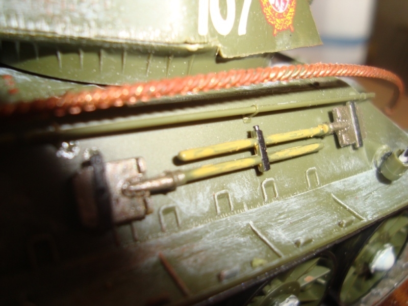

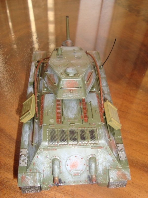

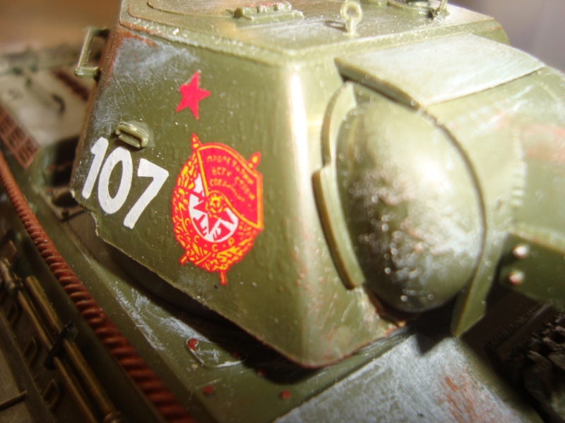

    Вот вам Дрегоновская тройка J
    [​IMG][​IMG][​IMG][​IMG][​IMG]
  18. Бек1918
    768
    Баку, Азербайджан

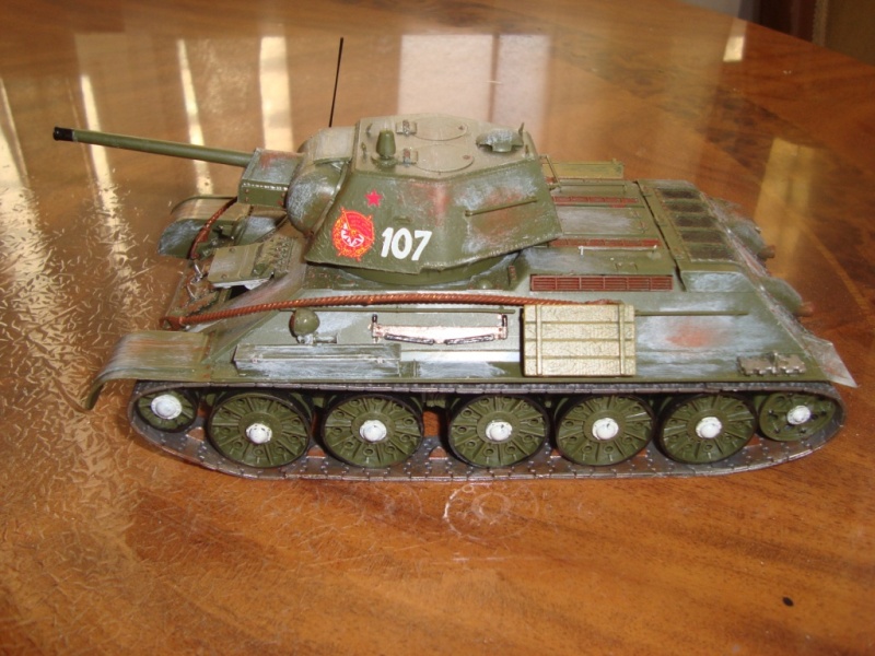

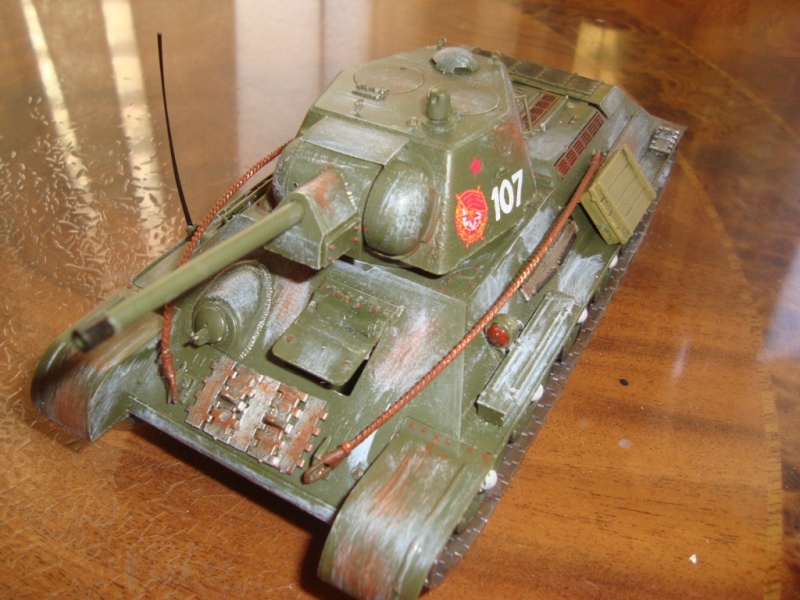

    Т-34/76
  19. Призрак
    Призрак Gefreiter
    194
    Можайск
    Такое ощущение что модель не крашена,за базовый фон взят цвет пластика:eek:
  20. Бек1918
    768
    Баку, Азербайджан
    так и есть... только побелил слегка...местами
  21. ZloveGro
    ZloveGro Feldwebel
    1.559
    Нягань, Россия
    34-ка год выпуска после 43? башня литая "гайка"?? и Штамповка?
  22. Бек1918
    768
    Баку, Азербайджан
    Не уверен вот только что 43-го она или нет. На коробке было написано что модель 43-го года. Скорее всего последняя из тех что с "гайкой"
  23. alex_welt
    alex_welt Leutnant
    1.537
    Nord Ukraine
    Ну вот Гейдар , а танк на войне не крашен... Ну как мже так... Именно здесь тонировки надо проверять и учится наносить.. а по поводу башен и прочего лучше сразу обратиться на форуме и подскажут как сделать аутентично.. Да и фото здесь выкладовалось..
