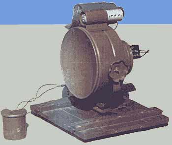

    Про мину
    Согласно "Инструкции по применению и устройству противотанковой мины ТМ-83" Министерства Обороны СССР("Военное издательство".Москва.1984 год): "...боевая часть мины представляет собой заряд ВВ с выемкой, в которой расположена медная облицовка. При взрыве образуется компактный поражающий элемент типа "ударное ядро", движущийся со скоростью около 3 км/с. Масса ВВ (состав ТГ-40) боевой части мины - 8 кг, общая масса мины - 21 кг".
    Данная мина устанавливается на расстоянии от 5 до 50 метров от возможного маршрута движения техники противника и сейсмический датчик обеспечивает дежурный режим работы мины. Выносной сейсмический датчик устанавливается в землю, недалеко от мины закреплён инфракрасный фонарь, а на противоположной стороне (с 50 метров) отражатель ИК луча. Последний должен быть направлен при правильной установке на фотоэлемент ИК взрывателя.
    При появлении танка противника сейсмический датчик выдает команду на включение инфракрасного датчика цели, регистрирующего тепловое излучение двигателя танка. Когда танк оказывается в зоне поражения, последний выдает команду на подрыв мины. Ударное ядро пробивает на дальностях от 5 до 50 метров броню толщиной до 100 мм.

    ..Вы о этой мине говорите??? (фото внизу)...вообщето есть такой принцип бронепробивания - ударным ядром. Это несколько другой принцип, чем кумулятивным носимым боеприпасом.
    ...Ну да премии получили за разработку, приняли на вооружение...и тихо забыли о ней. Почему???
    ..Да вы ее размеры смотрели???...стоит у дороги дура примерно 65 см в диаметре и около 45 см в глубину, весом 34 кг. Вы телевизор у дороги поставте (он примерно таких размеров) и посмотрите откуда вы его заметите. Ну 100 мм брони с 60 м , оставлю на совести авторов Справочника. Там правда хитро написанно - от 10 мм до 100 мм бронепробиваемость. Ну и растояние от 5-50 м. Ну чтоб прямо во лжи не уличили. О датчиках вообще молчу, убожество несусветное. В совдеповские времена и не то писали.
    ...Но тесли вы сравните ее характеристики с аналогами за рубежем, то они Вам нескромными покажутся. Ну видимо не умеют за Бугром противобортные мины делать :) Их в основном против легкобронированной техники используют.
