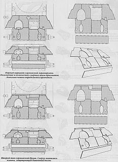

    ..По первому предписывалось увеличить толщину брони экранированием на Харьковском и Сталинградских заводах.
    ...По второму постановлению то же но в Горьковском,Сталинградском и Нжнетагильском з-дах.
    ..Защита эта от обычных снарядов. чтоб защитить экраном броню.от каммулятивного снаряда..ее разнести от брони надо, на растояние а не ставить плотно на нее.
    ...Вы невнимательно прочли....там по бокам ящики с песком, я на них внимание обратил Ваше...
    ..Вы знаете, ничего сомнительного в сетках нет, просто прочтите устройство взрывателя мгновенного действия на фауспатроне, а так же где он расположен и принцип его действия
    ..Ну и на память комплект экранов для утолщения брони...

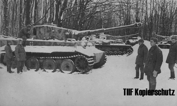

    ..Не скажу что миф, но заблуждением может быть.
    ..Известное фото внизу. В анотации сказано - Тигры брошенные немцами под Колымьей. Ну было такое, бросили не только Тигры но и Пантеры и большую часть остальных танков. Правда большую часть людей из 1ТА вывели из окружения.
    ...Вопрос по фото - по логике это должны быть остатки танков 503 ТТБ из гр.Беке. Время зима-весна 44 г сходится, но смущает тактическая эмблема на лобовом листе и трехзначный номер на башне. Не могу отправить это фото уже пол года в папку проверенное
    ...Вопрос знатокам тигрофилам - это танки 503 ТТБ или нет???

    Ответ танкофилу:
    "Тигры" из "ЛАГ"/№№ S51 и S54/Выставка трофейного воор. в Киеве зимой 44-го.(Эмблема кстати отлично видна).
    Ещё фото с выставки:
    1.№S54 c другого борта.
    2.№S51.
    п.с.А вообще ваш фото пост не по теме.Есть же соотв. с "Тиграми".

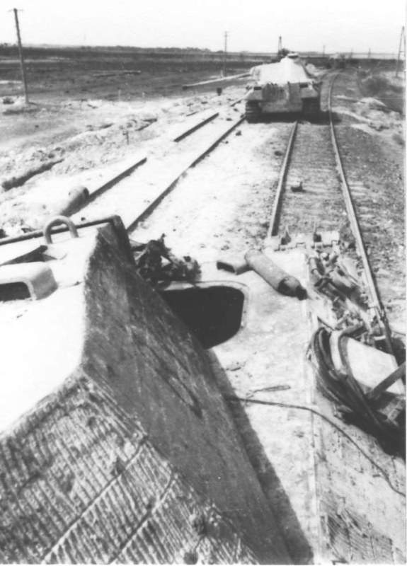

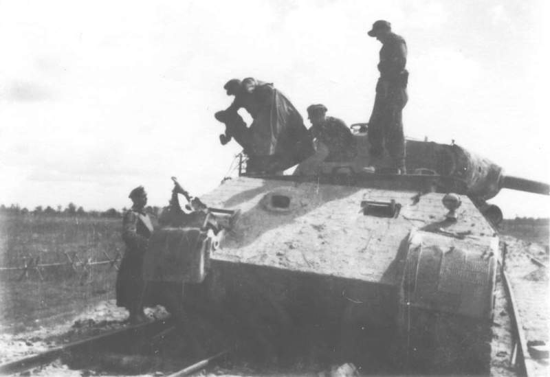

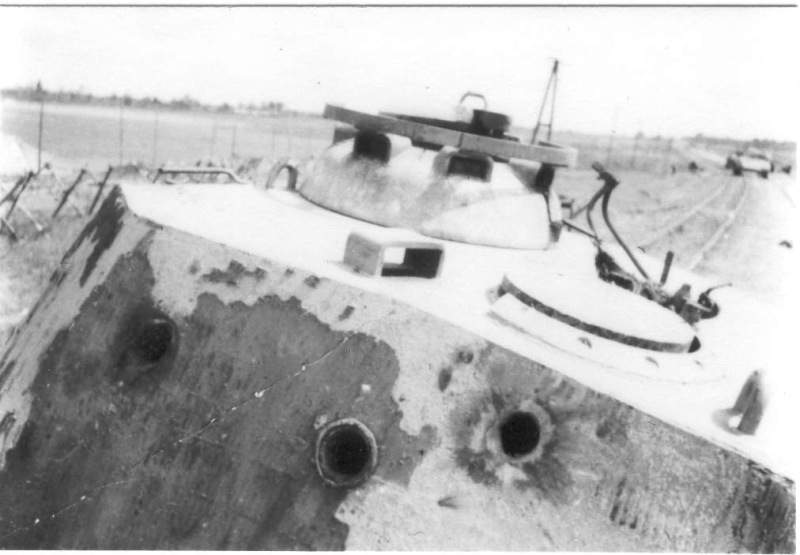

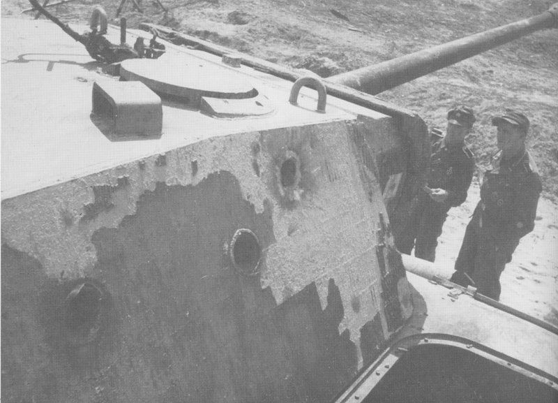

    ..Не зачтите за отступление от темы. Но нет темы, что?..где?...когда??... Тема "бронетанковые легенды, мифы заблуждения"....вроде бы наиболее подходит данному вопросу.
    ..Итак - ряд снимков. по логике на эшелон Пантер наскочил какой то наш ПО...или они попали в засаду. некоторые под огнем, даже соскочить с платформ без аппарелей смогли. Ну а далее, судя по беззаботному виду наших "Вань" уже на правах пленных порядок на полотне немцы наводят. Правда эссесовская форма смущает.
    ...Ни у кого нет инфы где это было???

    Первое фото "не из этой оперы".....это после описанных ниже событий.
    30 марта 1944/Атака на Ковель 8-й роты(Николусси-Лека) 5-тп "Викинг" из 17-ти машин,при этом 5 потеряно безвозвратно.Во второй волне шла 7-я и 6-я роты.
    Единственным вариантом для немцев,чтобы прорваться к гарнизону Гилле в Ковеле,было атаковать вдоль железной дороги с запада на Ковель,т.к. это было наиболее танкопроходимое направление.Одна машина,точно,просто съехала с насыпи и застряла,её вытащили на след. день,две потеряны на минах,танки постоянно обстреливались артиллерией.Повреждённые "Пантеры" остались под командованием обершарфюрера Фааса, с ним были пехотинцы из 131-й ПД и находились примерно в 2-х км от ж/д ст.Черкасы,и только после атаки 7-й роты Отто Шнайдера им стало полегче.
    Но в итоге машины Николусси-Лека выполнили задачу и деблокировали гарнизон Ковеля....
    А вообще фотографий этого события,других машин,перед атакой,во время,после и пр. множество.И на форуме выкладывались не раз,и обсуждались.
    Вот вам ещё несколько фото до кучи:
