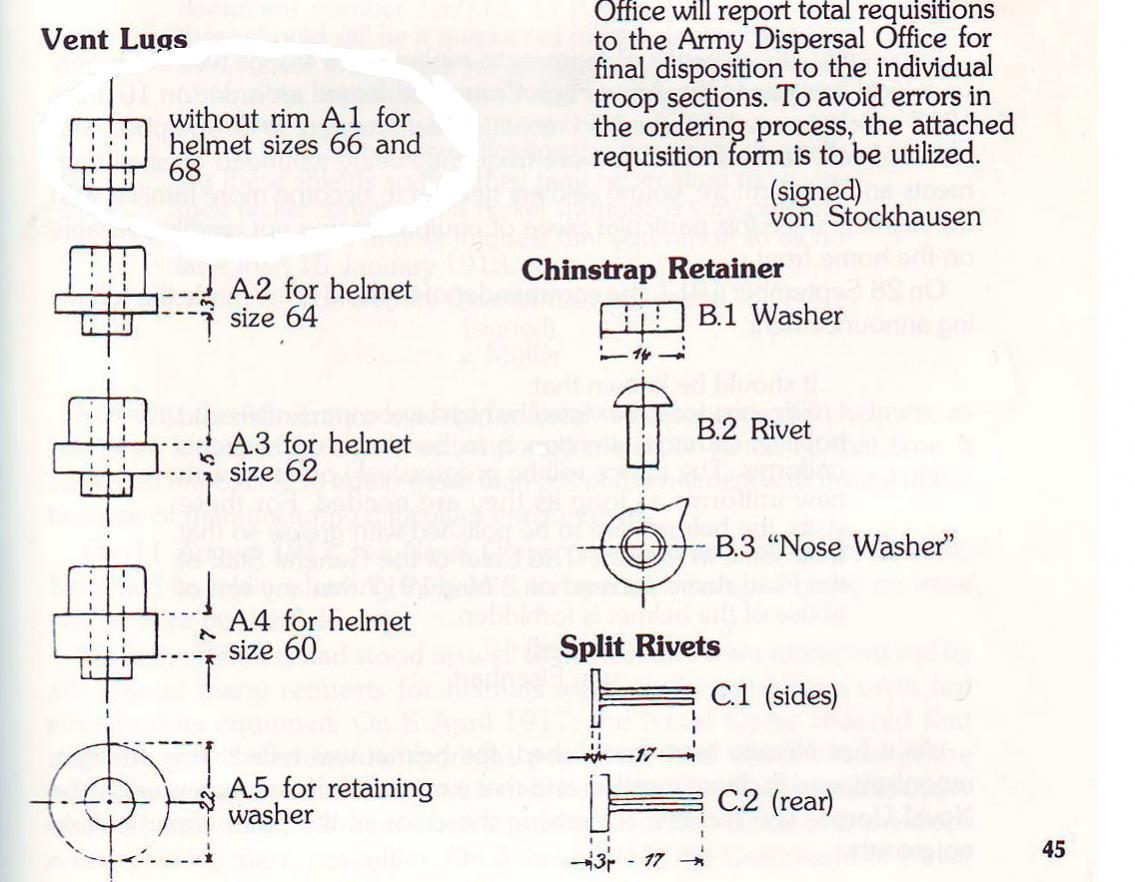

    Для того и ступеньки делались - бронещиты были одного размера, вот "рожки" на разных касках отличались. Хорошие копии налобных пластин делали в Тернополе продавли по 60-70 долларов на слете в Киеве.
    Вот нашел на форуме размеры.
