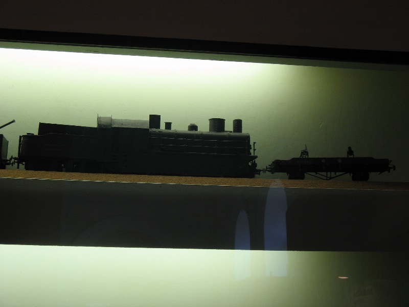

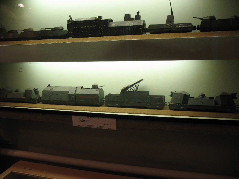

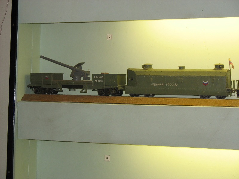

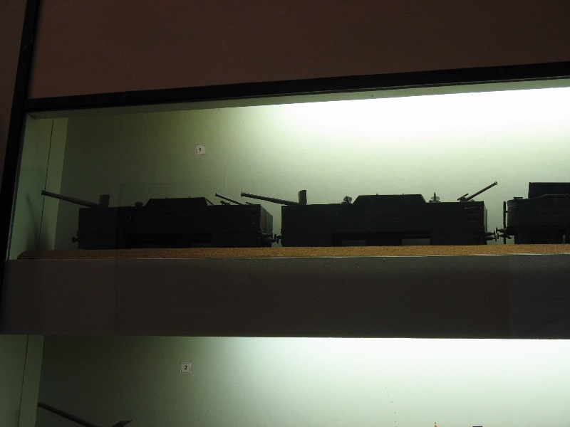

    Может немного оффтоп, но был в 2006 году в музее МПС, что в Санкт-Петербурге, там есть несколько залов посвящённых бронепоездам, и в ГВ, и в ВМВ, вот фотографии (и я сфотографировал только малую часть!):

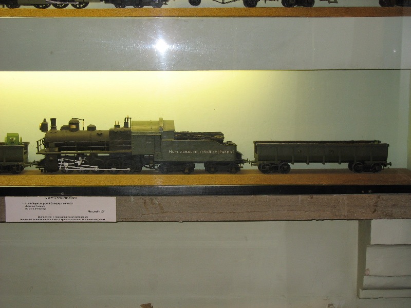

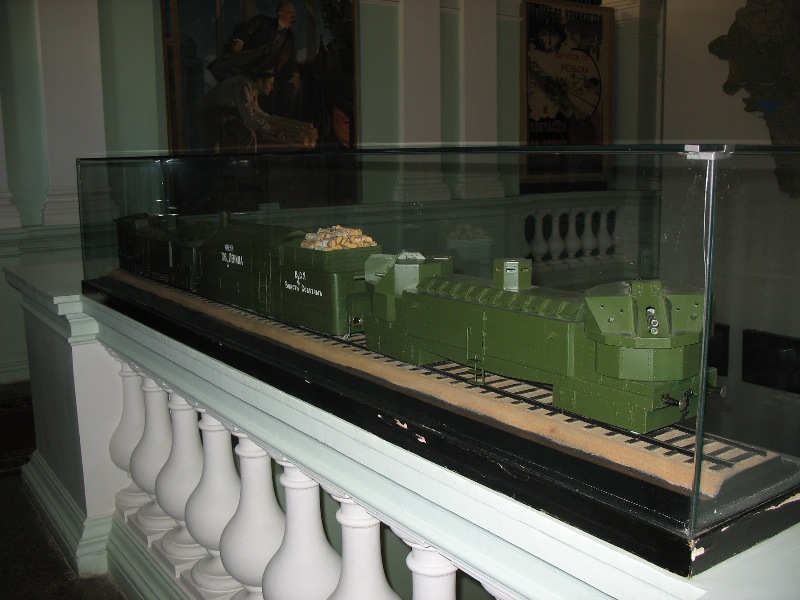

  14. maxdev1l
    maxdev1l Schütze
    21
    Киров, РФ

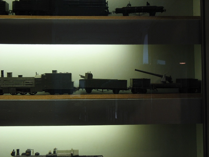

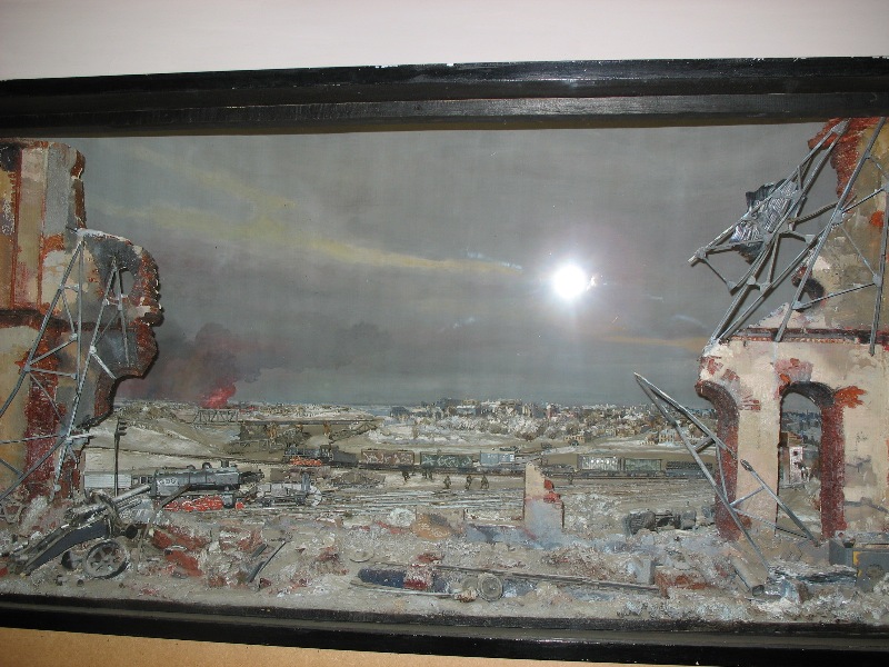

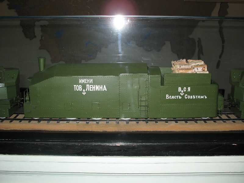

    вот ещё:

    Очень интересные модели. Судя по всему делались ещё в советское время и из металла. Пожалуй это наиболее качественное и емкое собрание таких БЕПО. :smile_12:
    Кстати если кто помнит в Моделист -Конструкторев 1988-89 годах выходила такая серия с чертежами (автор Ромадин)по Бронепоездам гражданской войны. Мне кажеться их наверно тут и обмеряли по моделям. А то где же было взять размеры давно порезаных БеПО. Жаль что они белогвардейские не обмеряли.. Политика мать её..:smile_7:
