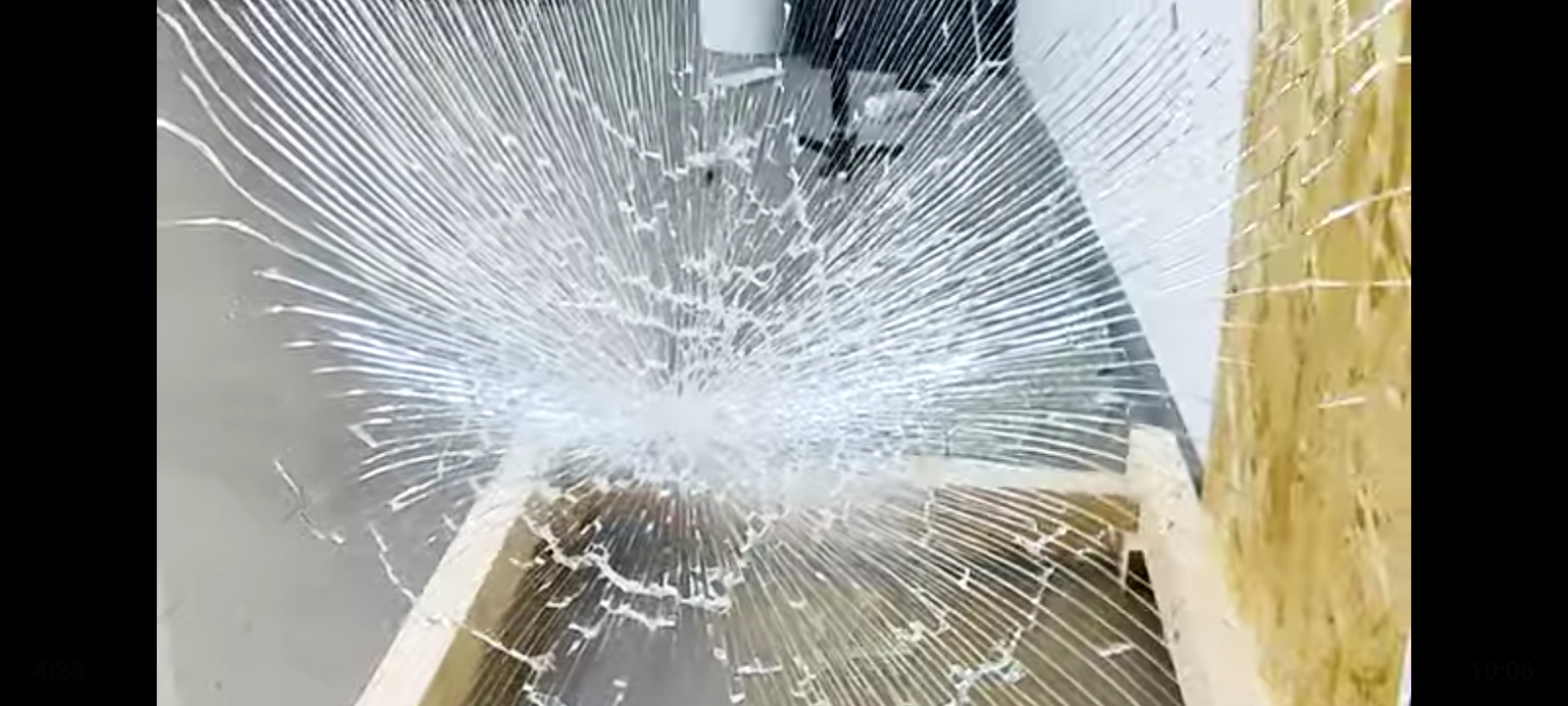

    Приветствую.
    Парни, кто-то клеил на окна стеклопакетов (квартира/дом) бронепленку?
    Типа она защищает от взрывной волны - держит в купе осколки.
    Есть лоджия со стеклопакетами, потом окно в комнату. Клеить нужно в комнате? Ведь если в лоджии наклеить и будет большая сила взрывной волны- вылетают с лоджии окна и коцаются комнатные, верно?
    Будет интересен опыт или советы.
    С УВ.

    Плёнку наклеивать придётся на ту сторону стеклопакета которая в квартире. При поклейке обязательно смачиваются водой склеиваемые поверхности (плёнка и стекло). Просто из пульвелизатора. Для плотного прилегания без пузырьков используйте любой резиновый шпатель для раскатки плёнки. В заводских условиях сборки стеклопакетов противоударная плёнка идёт во внутренней части самого стеклопакета и сушится в соответствующих условиях. Посмотрите, должно быть на ютубе. Самый простой и эффективный шпатель получается из штапика, используемого в стеклопакетах. Он же и отлично подходит для мойки окон.

    Бронепленка - деньги на ветер. Она защищает только от точечного удара, а не от взрывной волны.
    Можно клеить обычную автопленку, а лучше не закрывать окно, а прикрывать.

    Доброго совершенно верно как-то зарядил в зеркало шкаф купе, пробовал как взводится ММГ РГД-33 от резкого взмаха ну оборонительный стакан влетел в зеркало так осталось целое. Точка осталась только не пойму на пленке или от зеркала осколочек зеркального покрытия отлетел. Если честно офанарел, жена бы сожрала. А от взрывной волны выдавит вместе с пленкой.

    Що цікаво...Нам нещодавно прилетіло по заводу,так ось із спостережень-в склопакеті після удару лопається внутрішнє скло,зовнішнє залишається цілим,а ще якщо жалюзі на вікні є то воно зовсім не страждає

    Якось біля нас був прильот, так на другому поверсі невеликі вікна в дверях повилітали, а от поряд панорамні вистояли, може дійсно жалюзі допомагають, як тут хтось написав.
    За бронеплівку на вікна, трохи сумніваюсь в ефективності, якщо вірити фоткам в інтернеті, то вириває з рамами, просто менше скла по хаті буде.

    Для себя сделал вывод: пленка совершенно не панацея и от сильной ударной волны не спасет (вырываются рамы и стеклопакеты).
    Но! Она, возможно, спасёт от осколков окно в комнате- в случае повреждения стёкол в лоджии (которые разобьются и попытаются пробить следующий стеклопакет).
    Поэтому - в комнате я все же закатаю пленкой окно.
