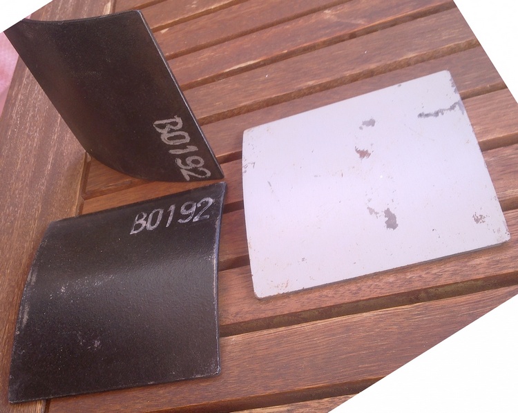

  1. Пластина стальная значительной сферичности 183-184 грамма толщиной 2.5мм, 100х100мм. Серо-стального и черного цветов с маркировкой белай краской: В0192.
    Держу в руках. Вынуты из 6Б4.
    Подскажите, что за чудо? Нигде и близко нет описания ничего подобного. Явно советского производства тех времен...

    Да есть такие вещи на современных танках это противофугасное устройство ежели вы обратили внимания на современных танках стоят короба,так вот в этом коробе стоит ваша плстина над ней взрывчатка и под ней тоже,не буду расказывать как оно деиствует но одно могу сказать даная пластина термостойкая и выдержывает большую температуру.С ув.V
  9. Так это ж из броника 6Б4 !!!!

  11. Да в литературе описаны: . стальные АДУ 05 толщиной 3,8 (4,3), а эти 2.5 мм толщиной . Это что ж такое?

    Камрад это все одно и тоже просто пластины разных годов выпуска,вот и вся заморочка,фугасы удосконалевают,противоядия тоже.С ув.V

    Части системы ДЗ "Контакт",ИМХО.

    Они ее не держат-вы сами ответили на свой вопрос:современные ДЗ изменяют направление/разрушают кумулятивную струю.Принцип действия динамической защиты заключается в том,ежели не ошибаюсь,что контейнеры со взрывчаткой, навешенные на броню танка,взрываются навстречу летящему снаряду. И никто не писал,что ДЗ держит КС.:)

    Так никто и не спорит)))Но пластины представленные в теме к ДЗ,а тем более к "противофугасное устройство "не имеют не малейшего отношения...

    Камрад Масяня ну подправили не много,но соль дела таже струя не попадает во внутрь танка.С ув.V/
  17. Братцы! Пластины ж не с танка, а из броника!!!! Или их туда прапора с танка напхали чтоб укомплектовать?

    Пластины имеют погибь котораяв ДЗ не нужна и не присутствует-так что однозначно броник..
