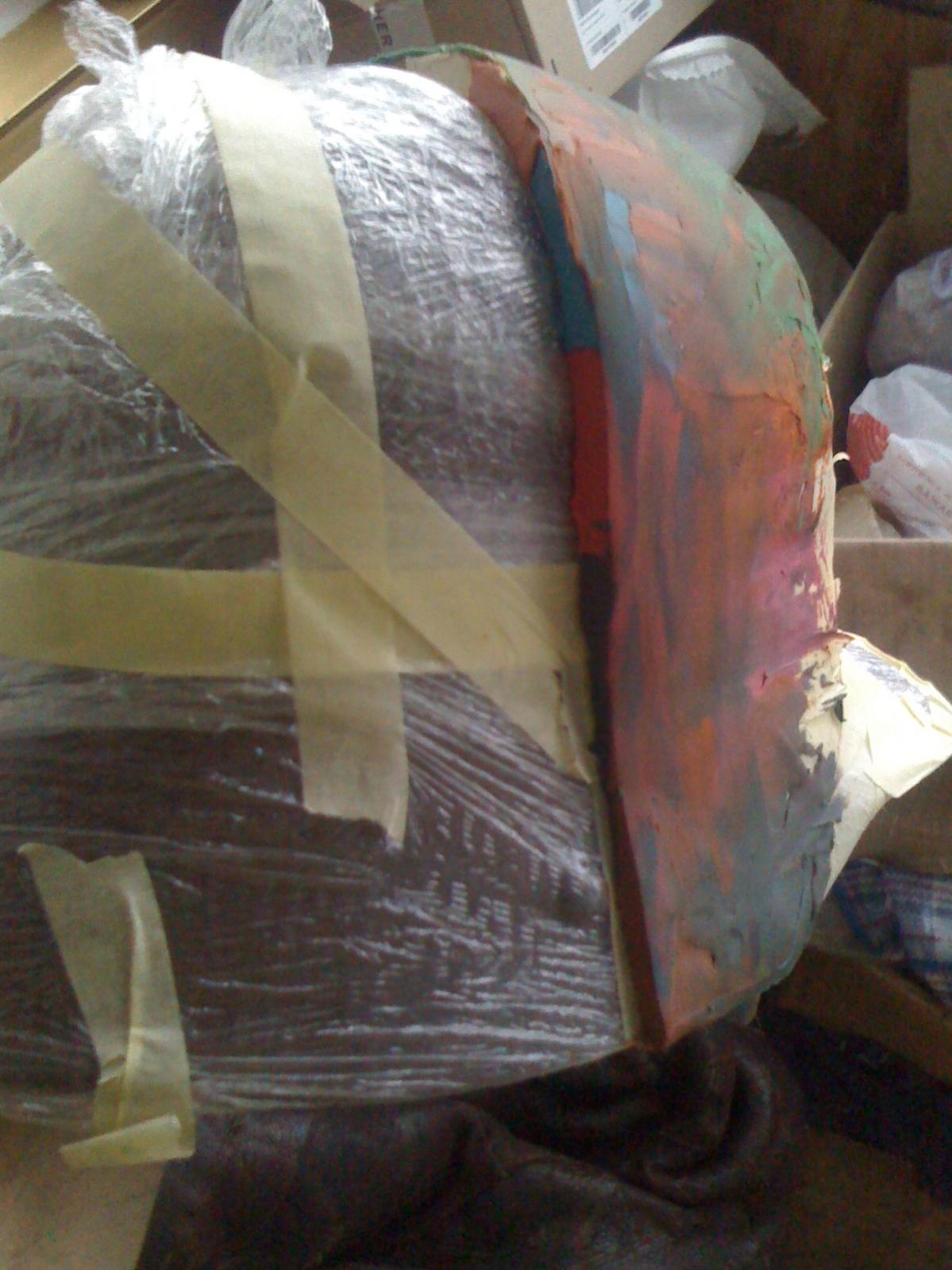

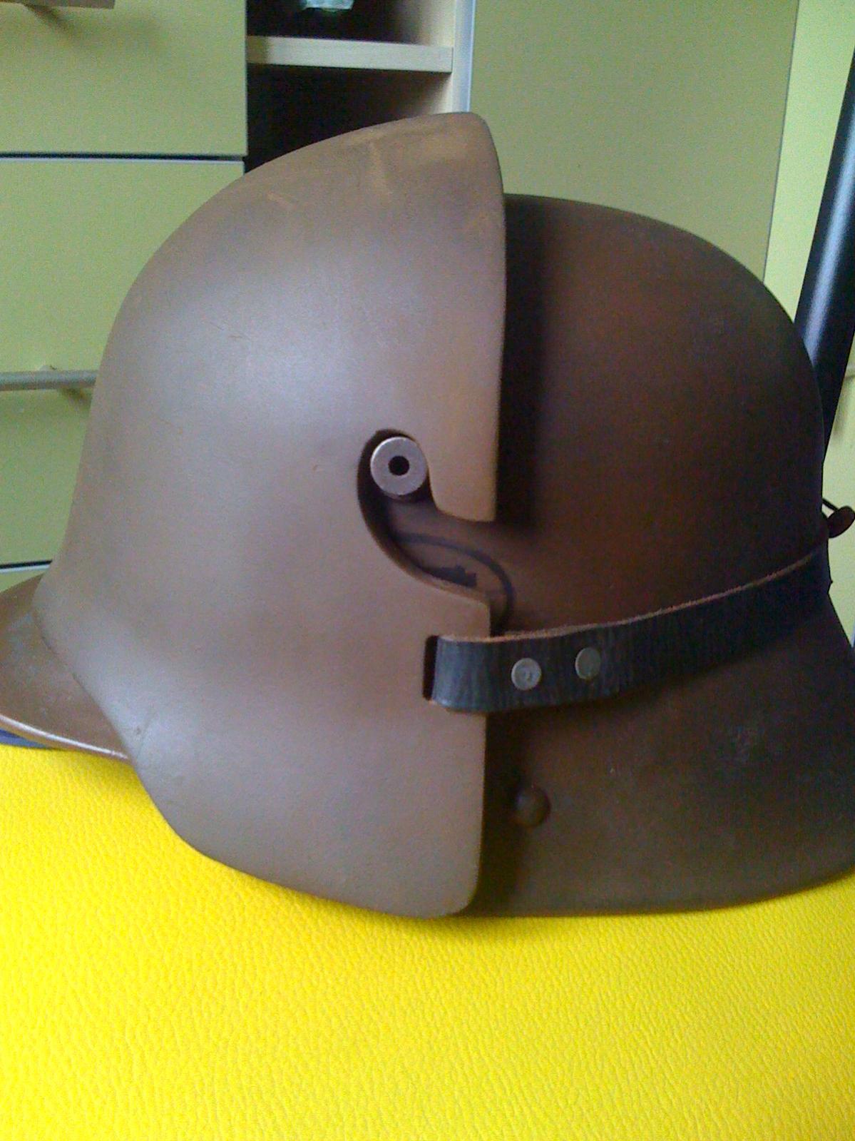

    Не совсем реставрация,но все же.Давно хотел иметь м-16 так сказать в полном комплекте,да и гостям устал расказывать назначение рожек на шлеме.Так ведь еще и спорить начинают,тому для противогаза другому для проволочек чтоб носить удобнее.На покупку оригинала денег как понимаете нет а кузню или литейку дома строить не разрешают,то пришлось изголяться как мог.Решил делать со стекловолокна.Обернул каску упаковочной пленкой и нанес слой пластелина,чтоб получить зазор между каской и пластиной.

    Потом прямо на него наклеил несколько слоев стеклоткани.Когда высохло,то на эти слои наклеил по всей поверхноти свинцовые полосочки весом почти 2 кг.

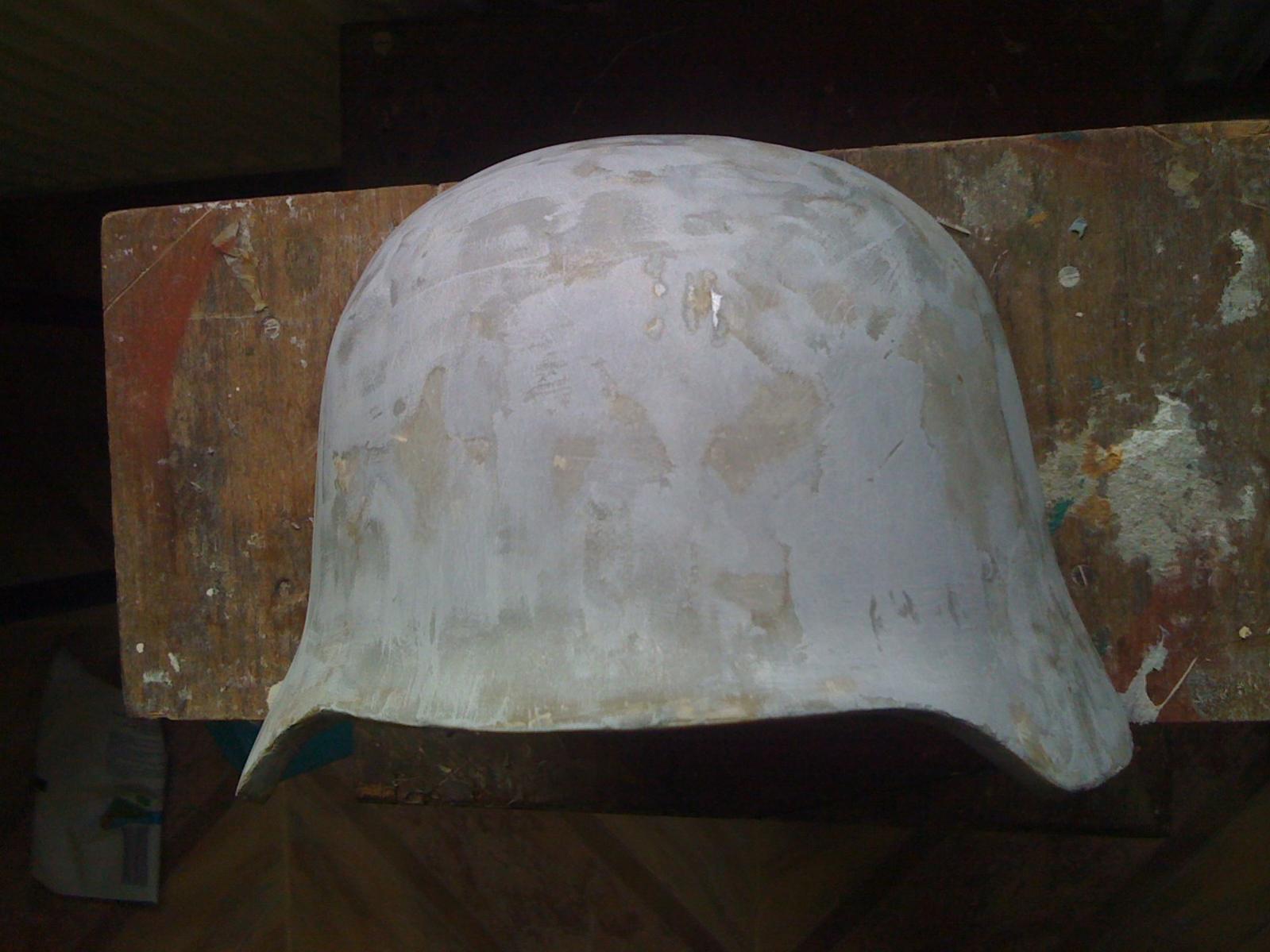

    Потом еще несколько слоев ткани,и шпатлевка с стеклонаполнителем.Получилась такая заготовка.

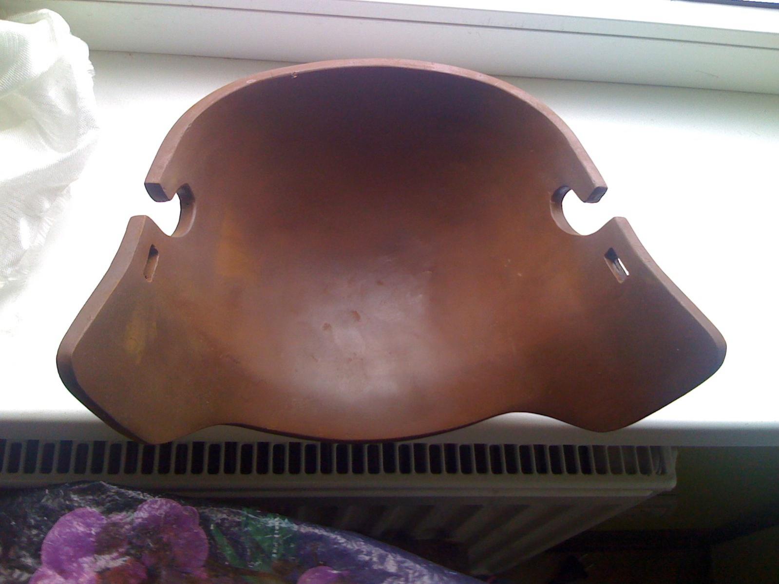

    Прорезал крепления для рожек и ремня.Ну и как всегда шпатлевка-проявка-шпатлевка.От каски оставалось пол балона коричнивой краски,но почему то за зиму краска в балоне поменяла цвет на зеленый,хотя была в тепле и взбалтывал ее минут 15.Пришлось покупать новый.

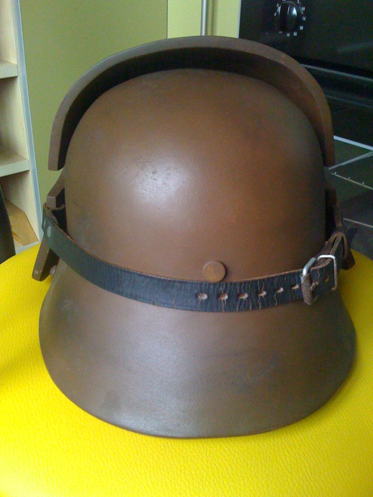

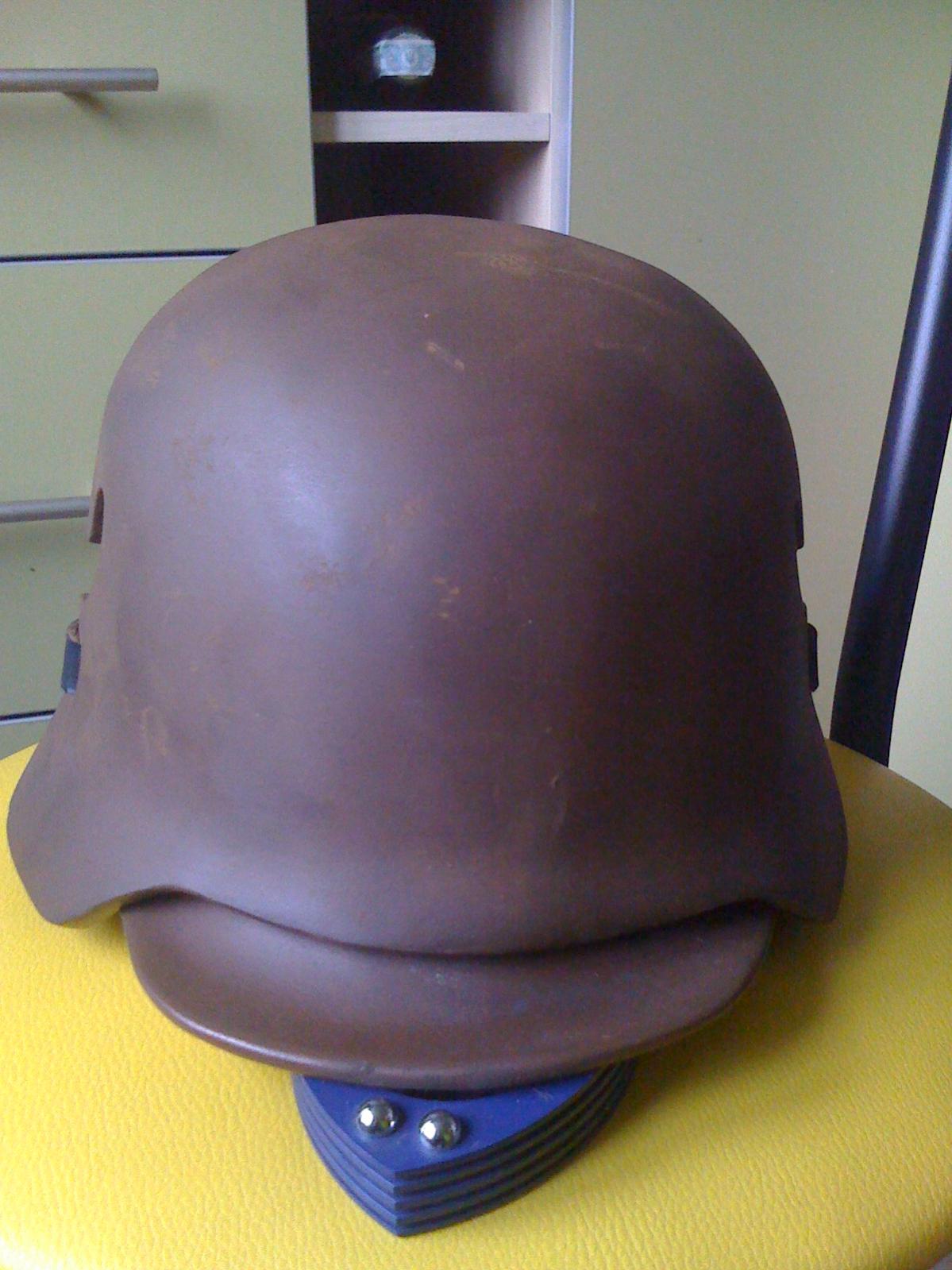

    В результате получилась такая вот штука.Взвешивал,получилось 2кг 200гр.Если одевать каску на голову с пластиной,ощущение не из приятных.Голову хочется или запрокинуть назад или упереться подбородком в грудь.

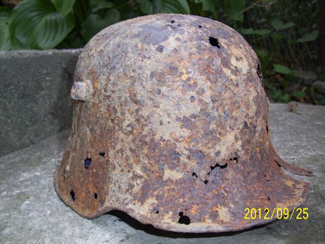

    Ну на рекон этот касон никак не пойдет.Хоть бы под весом пластины не развалился.Он до реставрации.

    Супер-работа!!!:smile_12: Единственное ,что немножко бросается в глаза--толщина пластины.. она кажется больше 4 мм...Но это может только кажется:beer::beer:Супер:smile_12:

    Еще вопрос, как выпиливали зацепы под рога? Очень аккуратно получилось.
  18. БОЛЬШОЙ ХОМЯК
    БОЛЬШОЙ ХОМЯК Stabsfeldwebel
    2.356
    Согласен со всеми камрадами, руки у Вас действительно растут из нужного места! Но позвольте все-таки несколько замечаний. Первое: пластина слишком толстая, это сразу бросается в глаза. Второе: на торцах пластина не есть идеально ровной толщины и грани на торце кое-где зализаны. Из=за этого утрачивается ощущение, что она вроде как должна быть железная. Спереди смотрится отлично, а вот с тыльной стороны - как из пластилина. Третье: может это по фото так, но пластина не симметрична, не одинаково симметрично прилегает к поверхности шлема, а также односительно линии козырька.
    Извините, если что не так. В общем работа очень неплохая. С уваж.
  19. иштван
    иштван Major
    16
    2.553
    Берег незамерзающего Понта
    Зацепы пропиливал по черному электролобзиком,потом наждачкой намотанной на круглую палочку.Толщину пластины старался выдерживать 5.5мм.Именно по краю для меня это конечно самое трудное.На фото она действительно кажется толщиной 1 см.Ассиметрия на фото наверное от телефона.На фото где вид с зади даже каска кажется кривой.Ремешок покупал сдесь на форуме,какой то немецкий допник.
