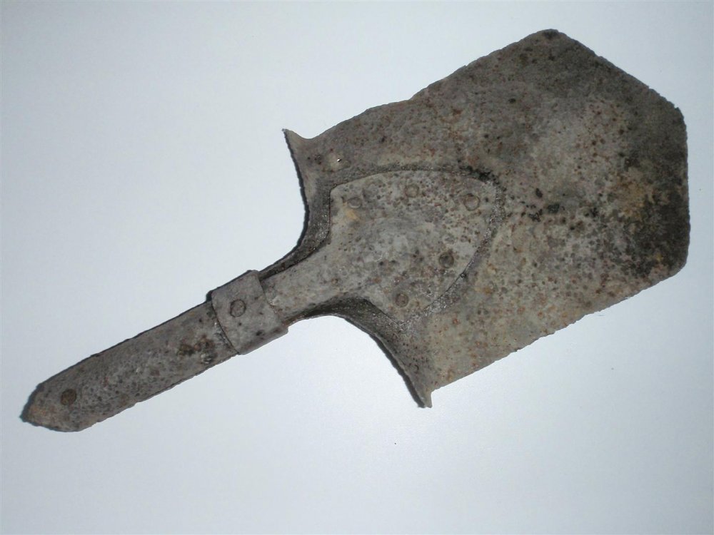

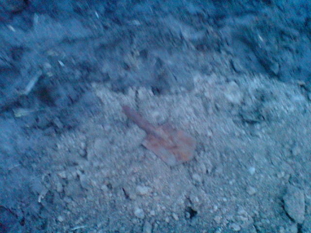

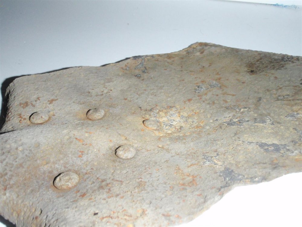

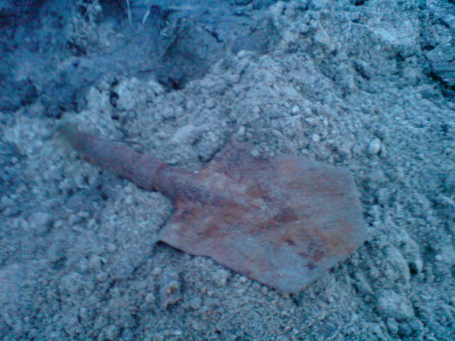

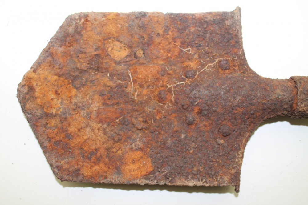

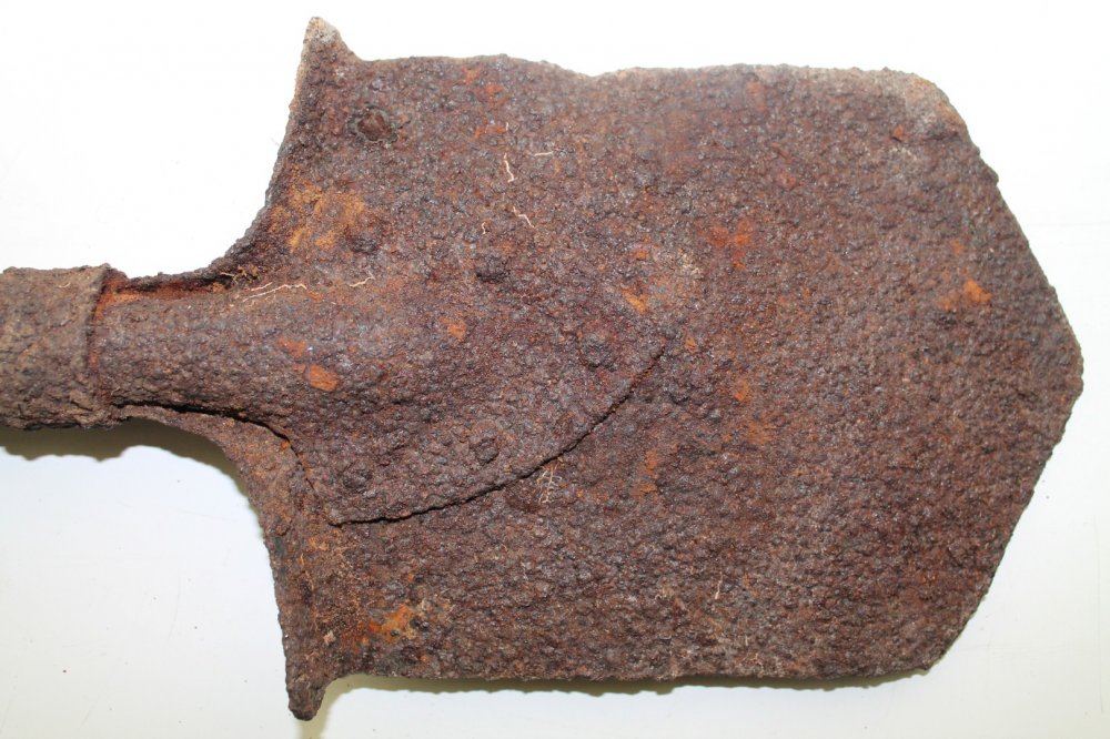

    Вот по 43-му году выскочила такая ранняя лопатка по РККА. Вылезла на наших позициях,
    среди ячеек с настрелом от ДП и противотанковых рубежей.

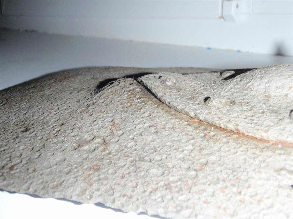

    Что интересно-лопатка имеет деформацию края, явно показывающее то, что ею рубили. И-пулевую вмятину по центру. Надеюсь, кому-то спасла жизнь.
    Про использование МСЛ в виде броника-смотрите далее.

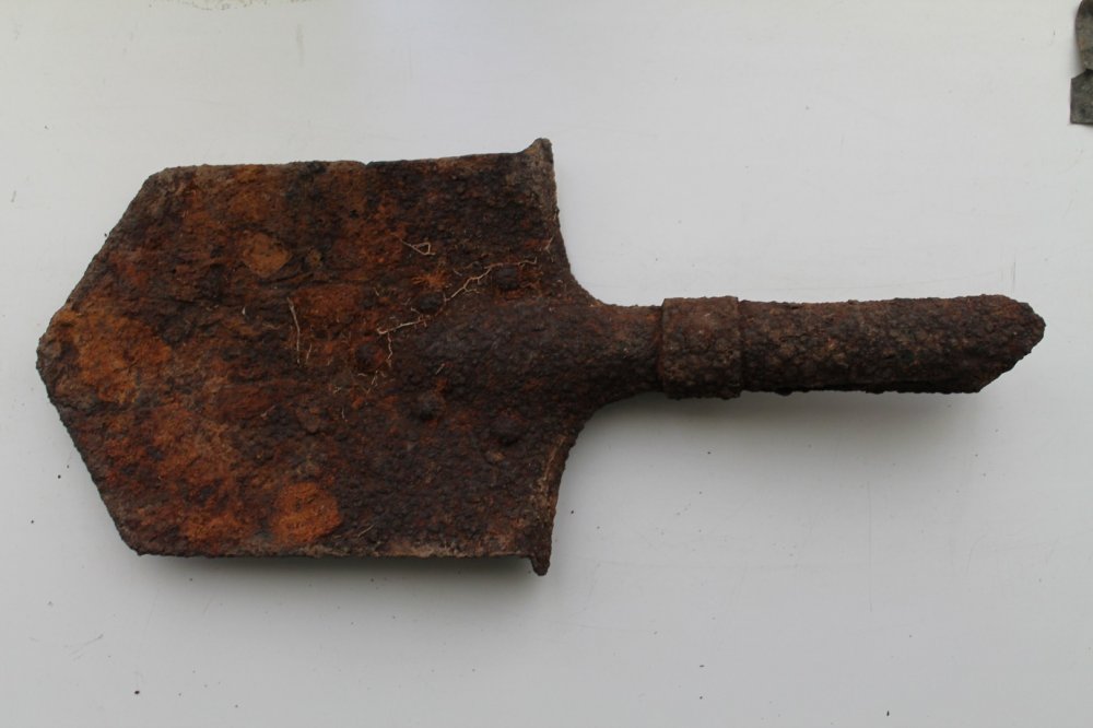

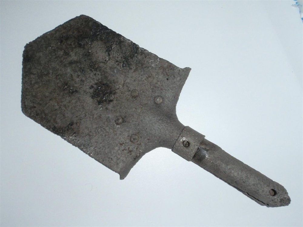

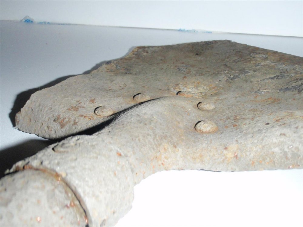

    Металл крепкий, остатки дерева имеются, клейма не читаемы, остались только следы.
    Вот после помывки водой.
    tankis and igor-kit like this.

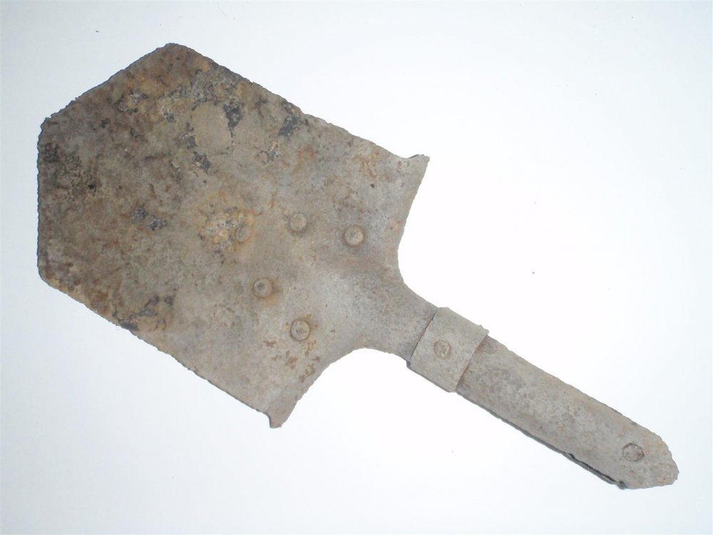

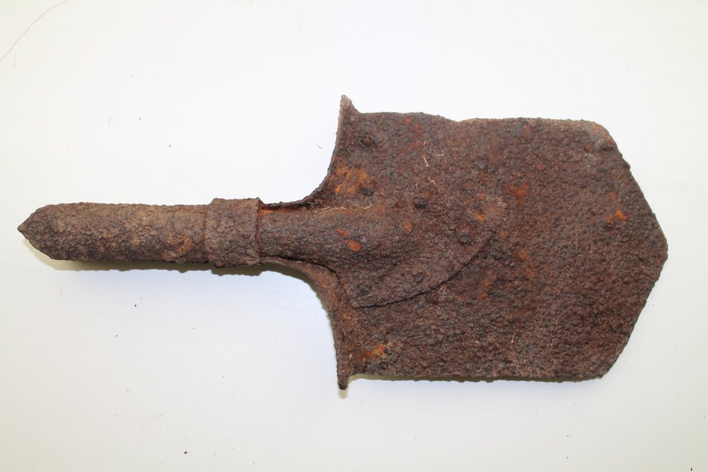

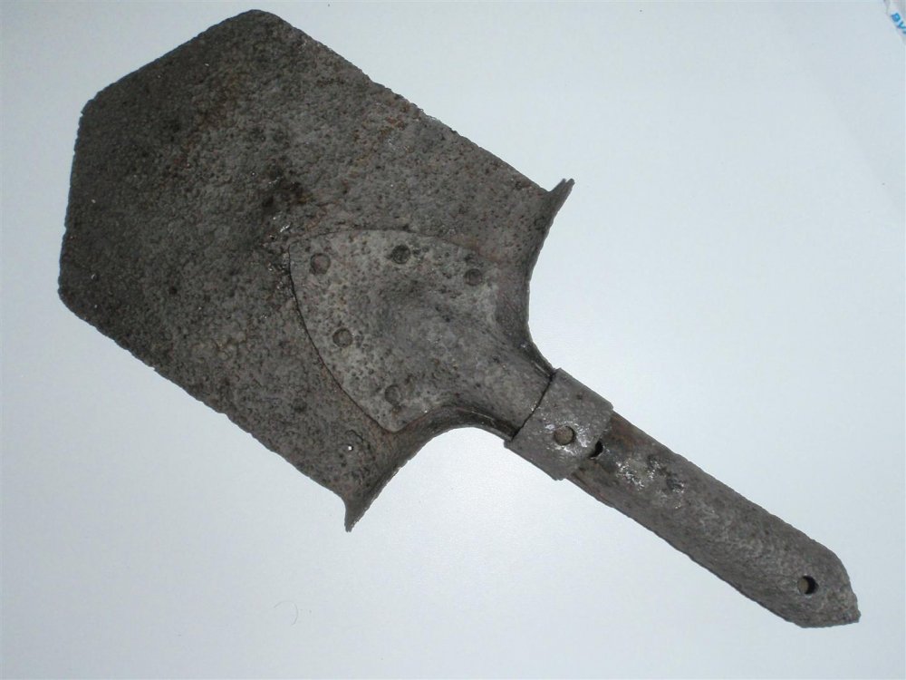

    Прокислотил. Процесс продолжается.

    Теперь вопросы-
    1.Тип, длина и материал черенка-какой предпочтительней?
    2.Какой самый распространенный производитель таких лопаток? Найдена по декабрю 43-го года.
    3.Пулевую вмятину точно рихтовать не буду. Как считаете, края рихтовать?

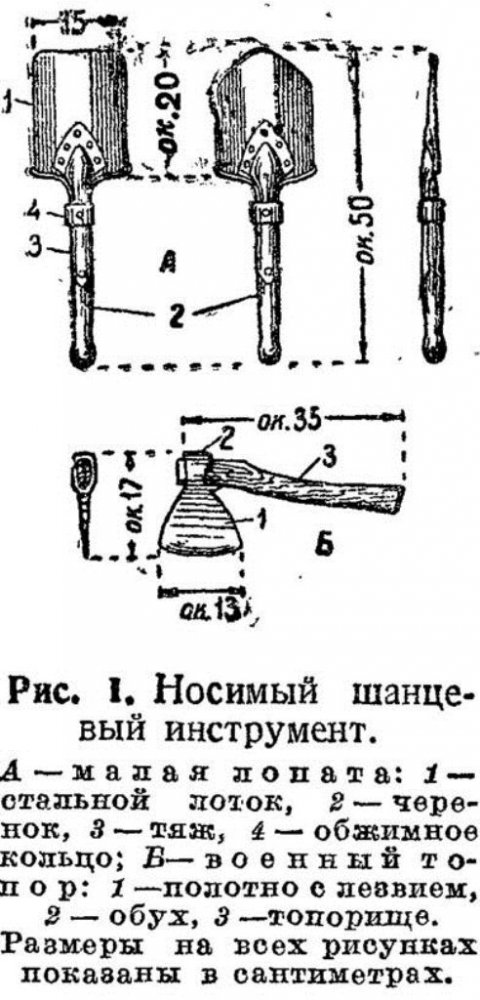

  9. По лопаткам-держите,
    http://zhab.livejournal.com/139347.html
    По броне-лопаткам фантазия чистой воды.Таким образом саперки носят и сейчас для скорейшего применения в рукопашной(из подсума доставать долго).А пуля 7.92 лупила ее как и каску с диким свистом.
    igor-kit and Gromoff like this.

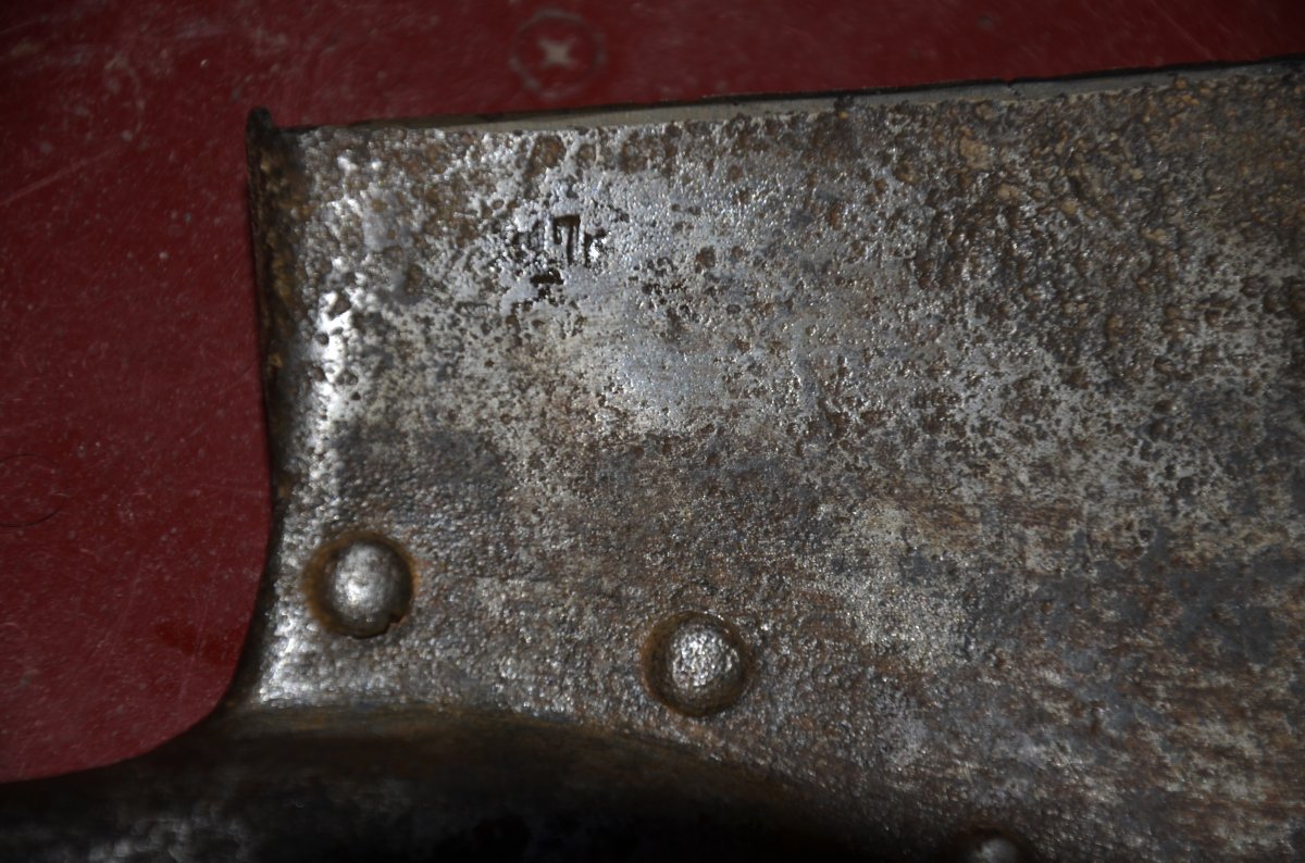

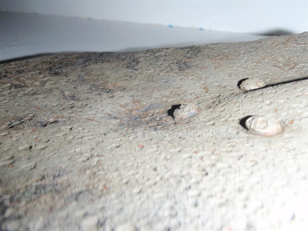

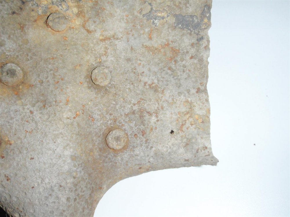

    Процесс идет. Снял заклепки, еще почистил, выровнял края. Под утяжным кольцом - остатки черной краски.
    Ну и вмятина от пули крупным планом.
    Alex1923, tankis and Gromoff like this.

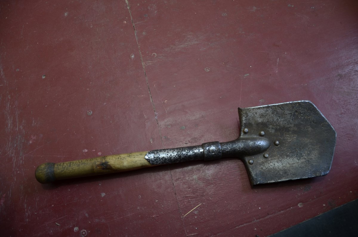

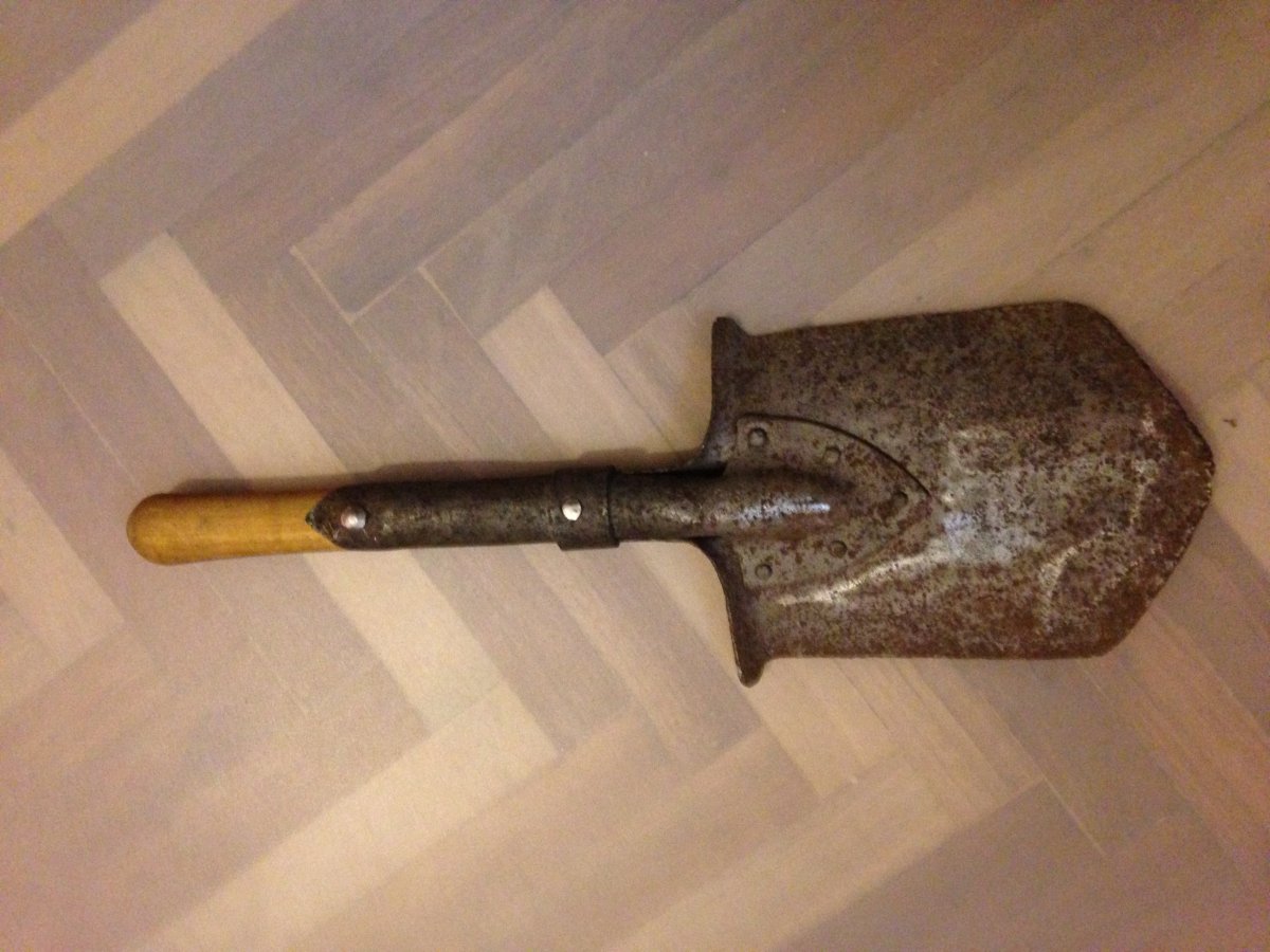

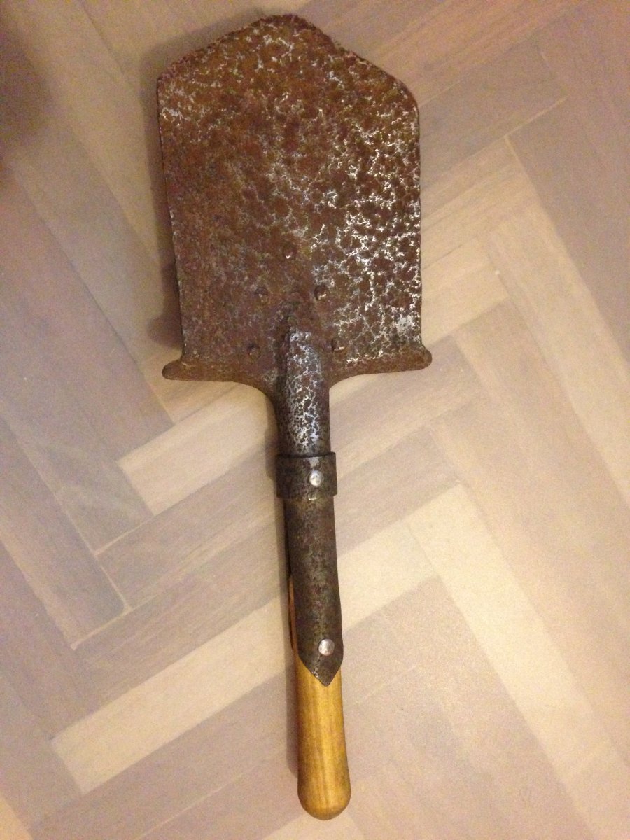

    ...Спустя немного времени)
    Бронелопатка готова и подарена хорошему человеку.
    По реставрации-могу сказать, что металл на этой лопатке гораздо тверже и неподдатливей, чем на стандартных РККА после 42-го, где рабочая плоскость и тяж - одно целое.
    Alex1923, tankis and Okrygenec1942 like this.

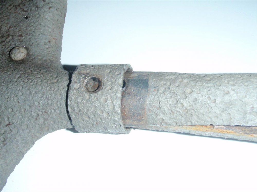

  16. Ярослав54321
    Ярослав54321 Stabsfeldwebel
    11
    16
    2,157
    Location:
    как заклепали саперку? у меня точно такая есть 17 года. после того как сломалась ручка немогу заклепать ее второй раз
  17. Frostrunner
    Frostrunner Не спеши
    23
    2,986
    Location:
    Что именно не выходит? Заклепка через ручку?
  18. Ярослав54321
    11
    16
    2,157
    Location:
    да, заклепки почему то гнуться раньше чем заклепываються
  19. Frostrunner
    23
    2,986
    Location:
    Вставили рукоятку очень туго, молотком и матюками, по месту аккуратно сверлим ручку, находим аллюминиевую проволоку (не помню диаметр), обрезаем и аккуратно по кругу клепаем.
    Alex1923 and Ярослав54321 like this.
