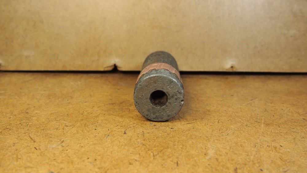

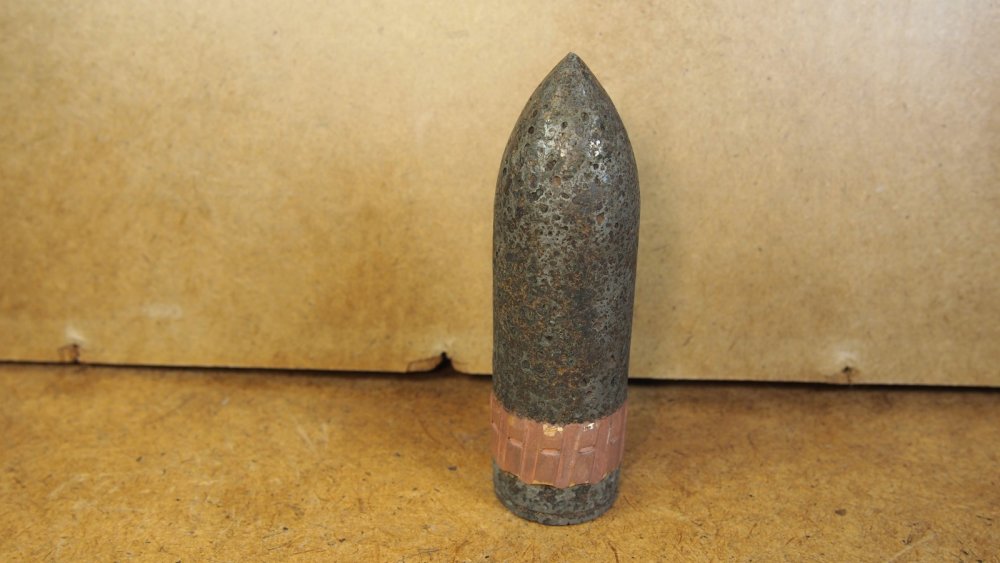

  1. IMG_20211023_112429.jpg Добрый день всем. По 43 г. выскочила такая паленая штука. Вроде 37 мм, но не немец? Прошу консультации. С уважением.

    Британец 40 мм.
    Фото конечно - ни о чем. Ракурс лучше нужно выбирать, фотографируя донце.

    Америкос видимо.
    Самаль или танк.
    Дайте точную длину.
  5. Бритиш 40 мм у меня есть. Этот—визуально меньше, тоньше))). По фото—приношу извинения, постараюсь исправиться.

    Фото не решат, дайте размеры.
    По фото на м74 похож.
    В смысле линейка так показывает.

    А может все таки бритишь? С потерями от ржавчины. В огне полежал, стал усиленно кородировать. Вот и тоньше стал.
    Такой:
    https://reibert.info/lots/broneboj-40mm.574555/
    Только канавка обжимная забита ржавчиной.

    Качество фото отвратное. Ничего не понятно. Присмотрелся - скорее 37 мм бронебой с Аэрокобры.
    Такой.
    Мансур Львович, Tartar та Учень подобається це.

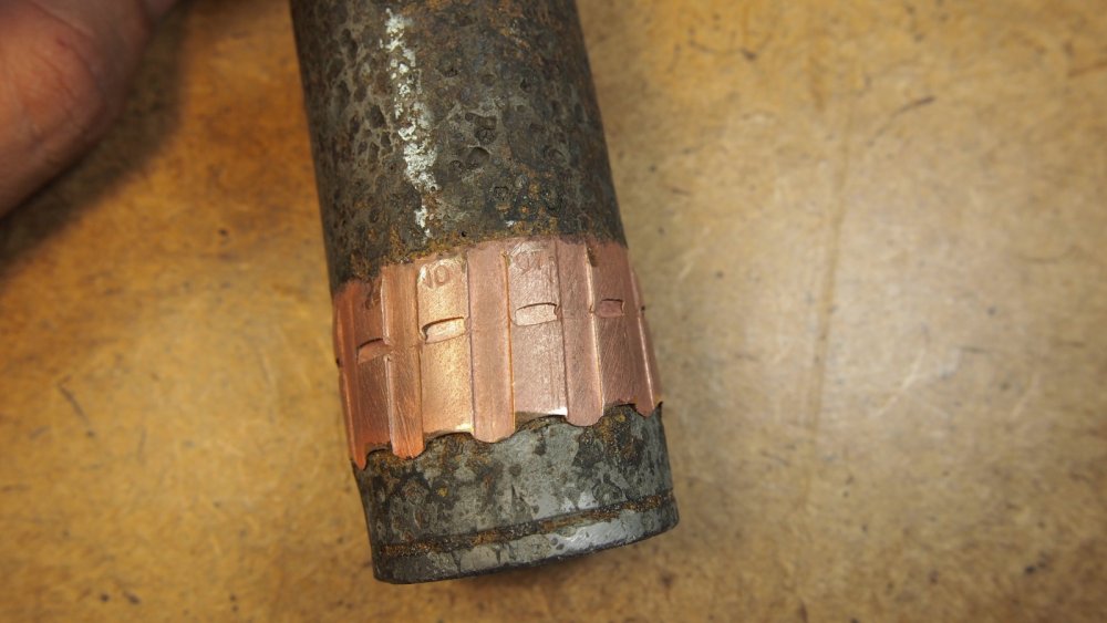

  9. Я думаю, тогда как то пооявилмя бы зазор между ведущим медным поямком— но здесь все плотно.

    При прохождении канала ствола этот зазор сглаживается. Но если пресмотреться - его видно пунктиром на полях, что не вошли в нарезы.

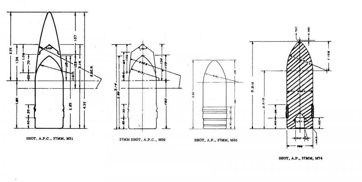

    Танковый 37-мм американец М74 (лично мне так видится!). Ниже на рисунке чутка другой. М74 (на фото №№ 3-5) был без баллистического и бронебойных наконечников.

    Так они по ходу были одинаковые у американцев. Что танковый, что авиационные, что зенитный. Я имею ввиду бронебои 37 мм.

    Сантиметр разницы
    примерно
    ЗЫ 11мм м-51 109,5 м74 120,5

    М-74 без балл колпака?

  15. Дервиш
    Дервиш General-major
    5.428
    Да. Рисунок ниже. Причем размеры в "калибре" (ох уж эти американские справочники). Т.е. всё надо на "37" умножать.

  16. Всем, проявившим интерес к теме—спасибо за ответы!
    Насколько понимаю, мой—№2
