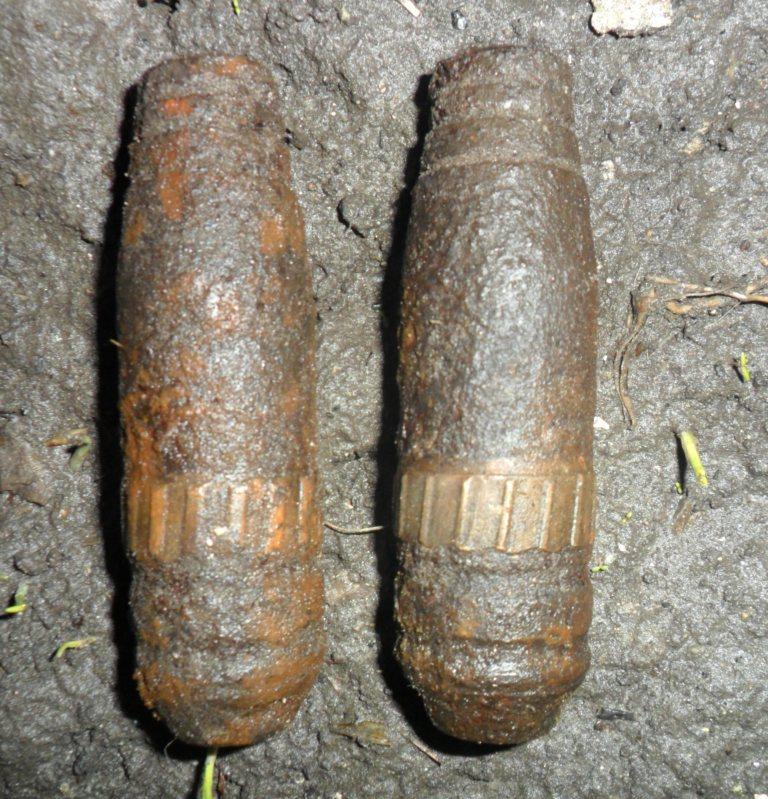

    На вихідних трапилися такі бронебої, думаю авіація. Балковпаків не було, довжина 10 см, діаметр по пояску приблизно 30 мм. Підкажіть точніше від чого вони і по можливості схему.

    стреляные без балколпаков. я не думаю что вам нада схема такого кала. только в ознакомительных целях разве что. похожи на бофорс 37мм

    Ну-ну...Бофорсы говоришь. 37 или даже 47-мм говоришь?

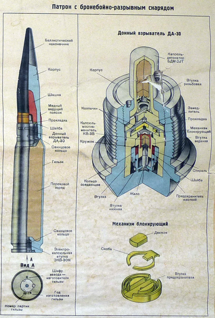

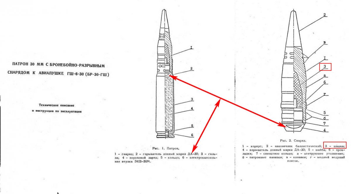

    ТС, у Вас 30-мм бронебойно-разрывные "головы" к ГШ-30, донники стоят, взведены (т.к. снаряды стреляны), ВВ на месте - решать Вам...

  5. trytyyuy
    trytyyuy Feldwebel
    540
    дон
    я лиш сказал что похожи.

    Не подскажите чем? Ну так для развития, а то вдруг я что-то пропустил интересное.

    округлой жопой + регион находки навел на мысль. в живую бофорсы не видал потому лиш предположил.
