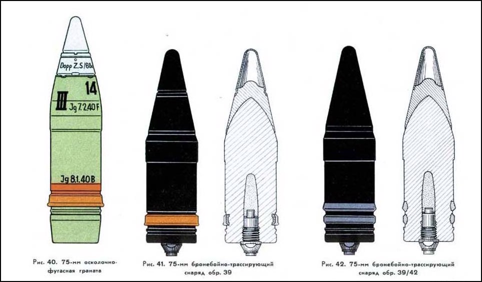

    Подскажите по бронебою. Это немец 7,5 см Pzgr.39 без балколпака? Правильно ли я определил?

    Он и есть. Отказняк.

    Alexander167 де ви там колпак побачили. Це не макет в металева балванка.
  7. Alexandr167
    Alexandr167 General-leutnant
    33
    42
    12.956
    А что там нет бронебойного наконечника? Балл колпак там частично сгнил.
    А вот у камрада на фото он без бронебойного наконечника и балл. колпака. То есть остроконечный.
  8. alex-kv
    alex-kv Stabsfeldwebel
    29
    977
    УКРАЇНА
    Совершенно верно. Уже прошёл канал ствола. Тупо балванка и опасности никакой, кроме как на ногу если не упадёт(шутка ли, 6 кг весу в ней). Бронебойный наконечник может в технике и остался, а у этой вещи простое предназначение как у кувалды масса для бр.наконечника вгонять в броню.
    А у комрада что в другой теме( https://reibert.info/threads/mmg-7-...arjada-pzgr-39-obr-1939g.690532/#post-8670579 ) то такой же только с бронебойной вставкой , но в нём нет остроконечного балистического колпачка, т.к. он згнил и так же ещё выкручен с тыльной стороны трасеровый состав.

    З чого Ви вирішили, що це болванка? Оце що?

    Дивіться тут: http://great-victory.ru/?m=6445
    Зверніть увагу на форму снаряда. І не давайте коментарів, якщо не впевнені на 100 %, бо помилка може коштувати дуже дорого.

    Очень хорошая ссылка, Спасибо. А Вы пытались увеличивать картинки, что там пишется и нарисовано? Мною выше сказаное уверенность на все 100% и так же уверен в этом что другие авторитетные знатоки подтвердят. Если всё же сомневаетесь обязательно проконсультируйтесь с профильными специалистами - это нормально, т.к. безопасность превыше.

    Хорошо, я помогу.
    full6445-7.jpg Найдите разницу между фугасом и бронебойным?
    Первый фугас, а второй и третий бронебой. Второй с одним опоясывающим ободком так это старого образца, третий на рисунке с двумя поясками это улучшенной модефикации. Улучшенный он тем что щадяше по отношению к стволу к пушки, т.к. у пушки есть свой ресурс службы.
    На фугасе в верхней части есть взрыватель, он на рисунке не окрашен и винчивается в корпус. Вот именно такие находки обходите стороной, темболее если есть нарезы от канала ствола.
    А эти чёрные что нарисунке простые кувалды.

    По-ходу на кладбище Вам прогулы уже ставят? Вы - ДЕБИЛ! Матчасть ВОПов пИсана не для Вас...И если 20 гр флегматезированного гекса для Вас "тупо ни какой опасности", то я х...его знает, что для Вас будет опасно. Видимо, только кувалдой в лоб!

    Да, богата на дураков земля украинская. 20 гр. гекса ничто?
    Ну давайте сравним - в ВОГ-17 - 36 гр. Радиус сплошного поражения - 7 метров.
    в 23 мм ОФЗТ с ЗУ-23-2 - 13 грамм гекса.
    А вот видео, как рвется 45 мм бронебой. Кстати, сам имею такой опыт. после взрыва, осколки от МД выковыривал с земли на глубине 15 см. Собрал с десяток. И убило ИМЕННО бронебоями 45 мм не один десяток человек. Последний случай - 4 года назад. Севастополь. Сапер МЧС разгружая боеприпасы на площадке подрыва случайно уронил 45 мм БР-240. Результат - взрыв и несовместимые с жизнью ранения.
    А в немца Pzgr-39 тоже именно 20 гр гекса.
