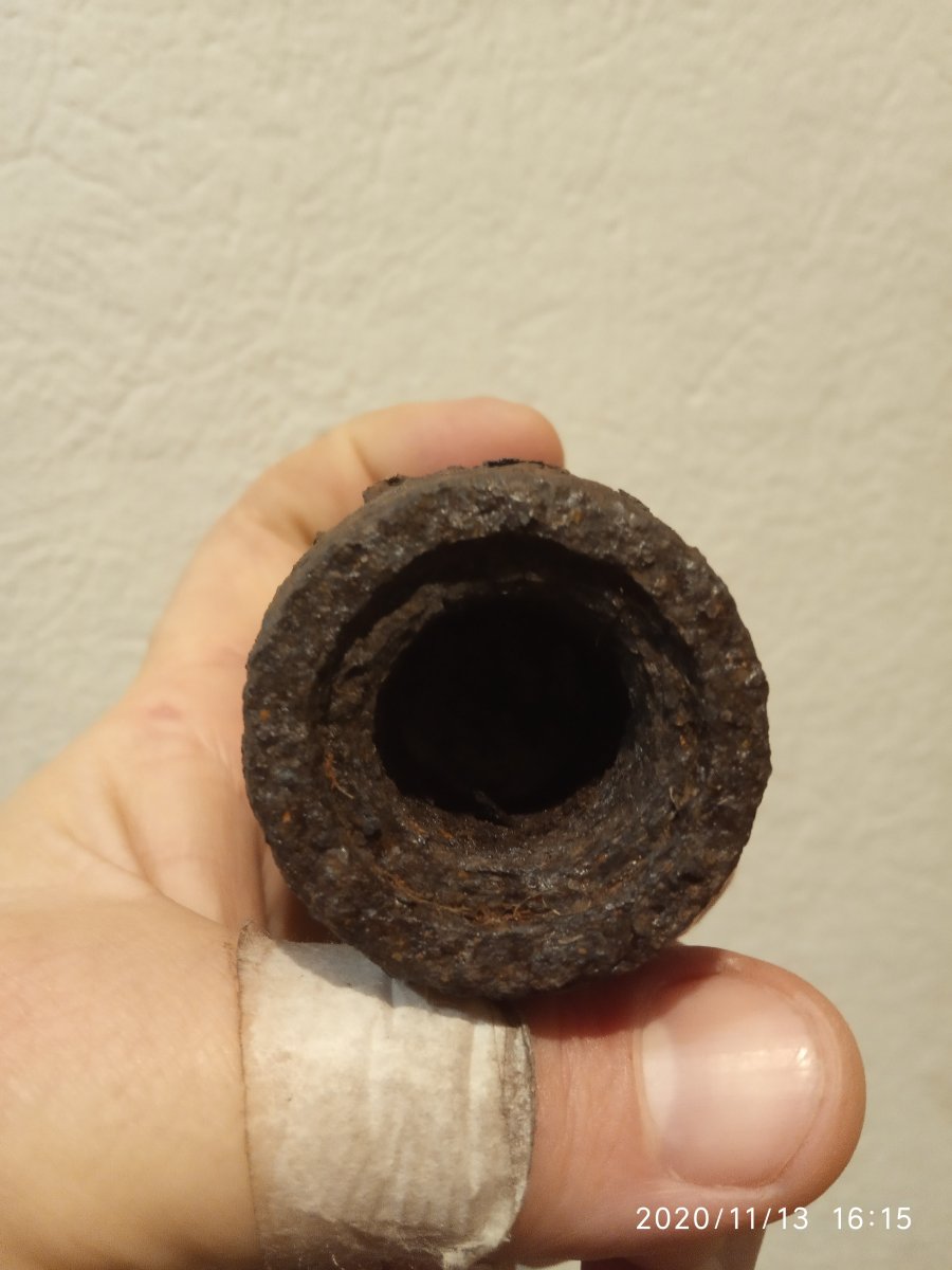

    Приветствую, прошу направить в нужный вектор, опознайте пожалуйста выстрел,спасибо.

    45-мм. СССР. Да, бронебойный. Безопасен.

    Полный деактив. Видно рыбаки взрывчатку выплавили давно или саперы постарались. В таком виде простое железо.
  5. A10A
    A10A General-leutnant
    23.923
    Київ, Україна
    ...какИе "рыбаки" ?
    он стрЕляный, донник вЫрвало...
    ...какИе "cапёры" ?
    саперы подрывАют накладным зарядом сбОку...

    Когда то от нечего делать забрел на место, где наши саперы уничтожали ВОПы после очистки полигона. Валялись 45 мм снаряды разломанные на 2-3 части. А пару вообще вдоль раскрылись. Вот что значит накладной заряд.
    Гривен за 20 забрал бы для макета.

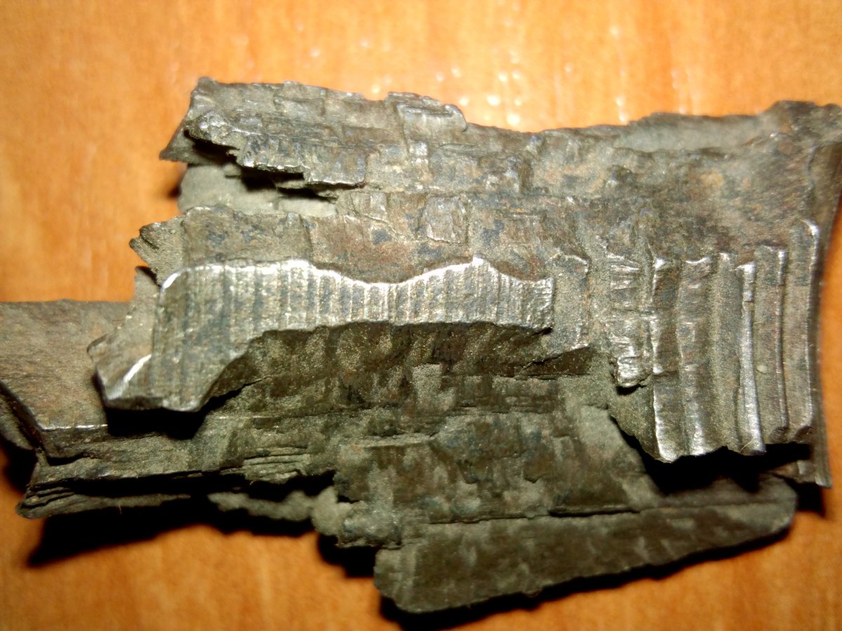

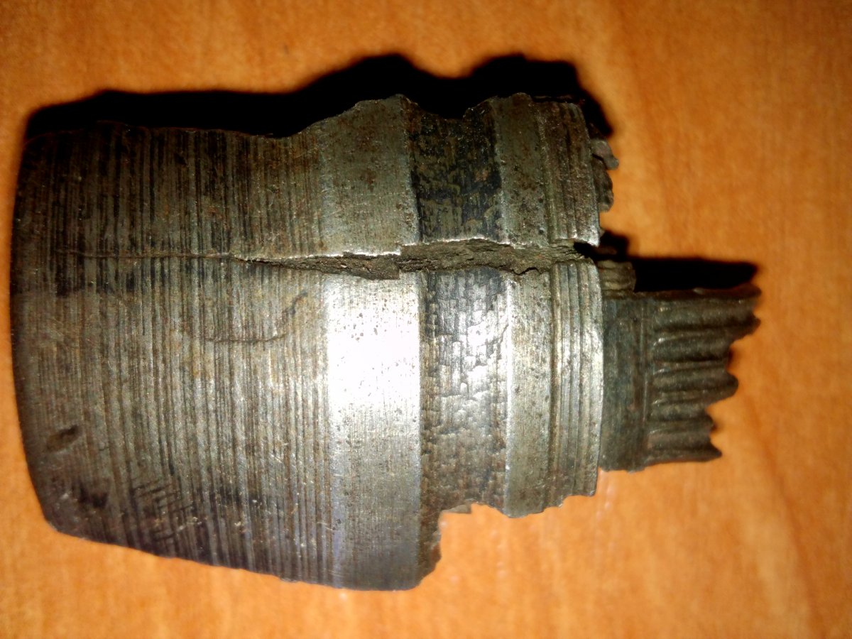

    При нормальном взрыве , тоже цел не остается. Уже давал фото осколка от БР-240 с локализаторами и взрв МД-5... Оставил на память.

    Старые где в снаряге тротил а не гекс, часто не колятся. Просто донник вылетает.
    Аналогично и в костре срабатывают.
    У нас на полигоне ( а он ещё довоенный) валялись десятки 45 мм бронебоев с вырванным донником. Но корпуса целые. И прошли канал ствола. Валялись кучно в районе насыпей за мишенями.

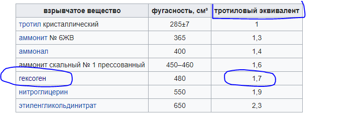

    ...интересно, откуда берется цифра 1,7 !?
    ...меня всегда учили, что 1,4 (при том, что чистый тротил и гексоген в практике почти не используются, по рАзным причинам...)

    Откуда цифра? А вот отсюда:
    250RIR и иван777444333 нравится это.

    ...ну, откудова "1,7" не трудно догадаться, но это не гексоген (на правах имхо)
    вот, в вики ниже графА - "октоген - 1,7"
    ...при этом нормАльные источники пишут таки "октоген - 1,6", и понимАют шо октоген таки мощнее гексогена...

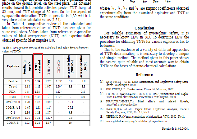

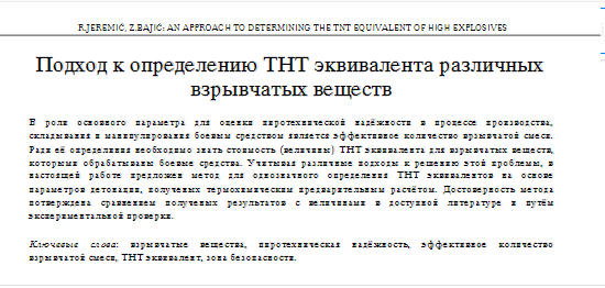

    Вот, спецом для комрада Alexandr167 статейка с "Scientific-Technical Review", Vol.LVI, No.1, 2006 :
    Саммери и ключевая табличка по искомому эквиваленту (если нуно - там и бОлее широкая есть... ;) )
    есть и весь PDF-файл...
    ...занЯтно, не правда ли ??
