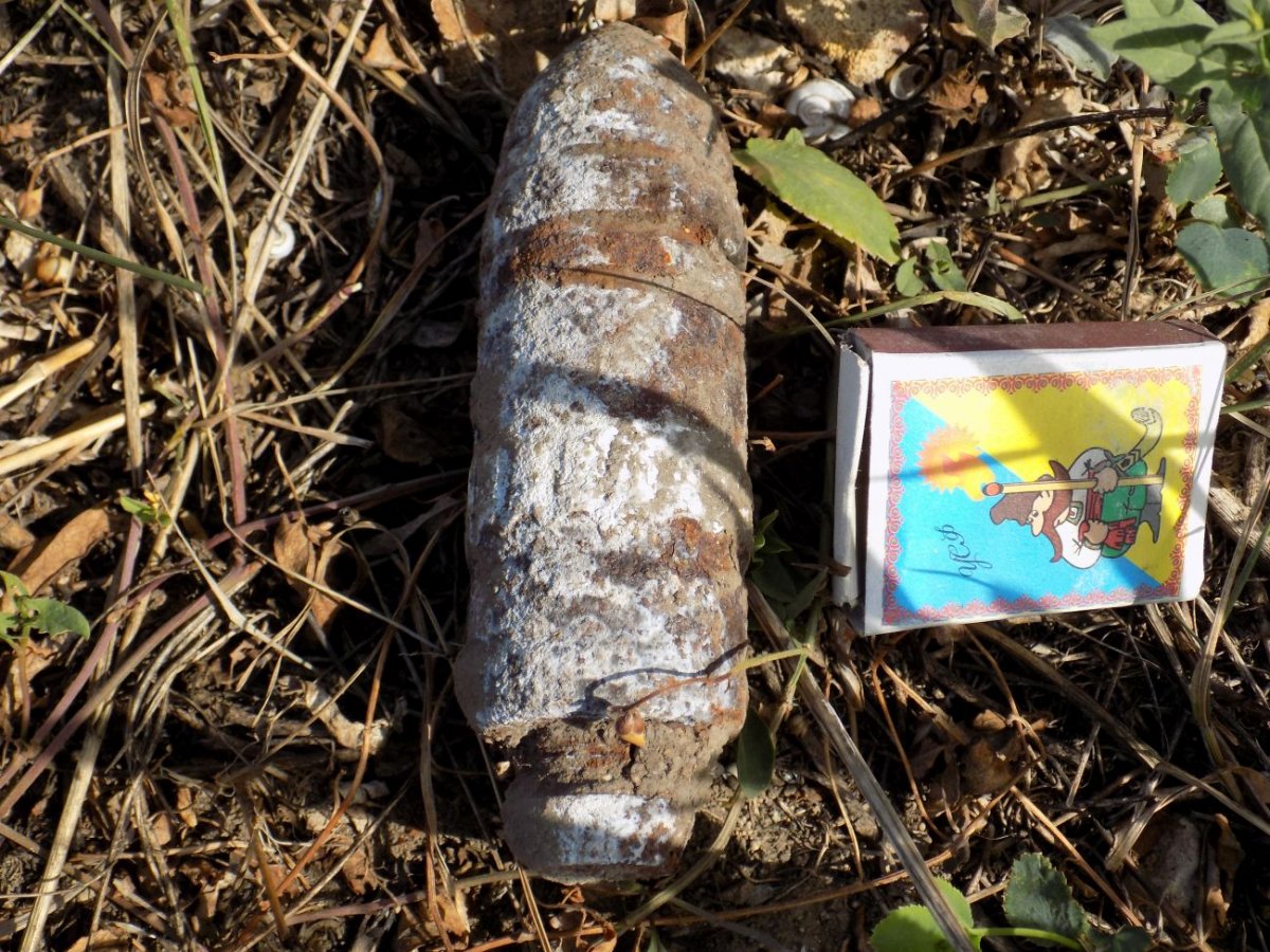

    Прошу помощи в определении опасности данного девайса, судя по размеру или ПАК37 или сорокопятка, бронебой(?) - прошол ствол, имеются нарезы на алюминиевой(?) юбке. Вопрос в том что найден прям на територии населеного пункта - пока прикопан, но много пИонеров понакупляли МД и могут отрыть и остаться в лучшем случае без рук/ног. До реки не очень близко - нужно везти машиной Чтобы утопить... Поэтому прошу помощи в определении опасности: Отвезти утопить если не очень опасен и не пытаться пилить его, или вызвать МЧС и не трогать если весьма опасен? За качество фото извините - не хотелось лишний раз ворочать и тем более чистить. [​IMG] [​IMG] [​IMG]

    Не немецкий 37 -мм , это точно. Если 45-мм СССР ,точный индекс не назову, Во всех случаях опасен, стоит донный взрв под ним , в каморе заряд мощного ВВ Снаряд прошел ствол. Взрв. снят с предохранителя и не сработал, возможно, из-за плавного заглубления в мягкий грунт. Опасен !

    Мне видится бр-167 а кто его крутил и что там алюминий не ясно.
    Если так, то это отвес, был трассер и то выгорел.

    Поясок может быть и медный просто от грунта почемуто белого цвета, сильно не рассматривал и не царапал - закопал поглубже поэтому подумал что алюминий или цинк... Вызывать специалистов МЧС или все таки отвезти утопить в реке? Место больно не хорошее - населенный пункт и еще и возле дороги...

    Только без паники.
    Обычный 37 мм советский БР-167. Кроме трассера в нем ничего нет. Монолитное железо.
    Обычный медный ведущий поясок. Просто лежал в глине и окислился. Покрылся белым налётом. Чиркни напильником, и о боже - цвет то красный пояска будет.

    Просмотрел фото бр-167 не похож - там голова острая, а здесь более закругленая как на снарядах по ПМВ. Хотя может не там смотрел скинте ссылочку на картинку если не трудно.

    Баллистического колпака нет.

    Правый

    Всем спасибо! Разобрался - точно он но без баллистического колпака.
