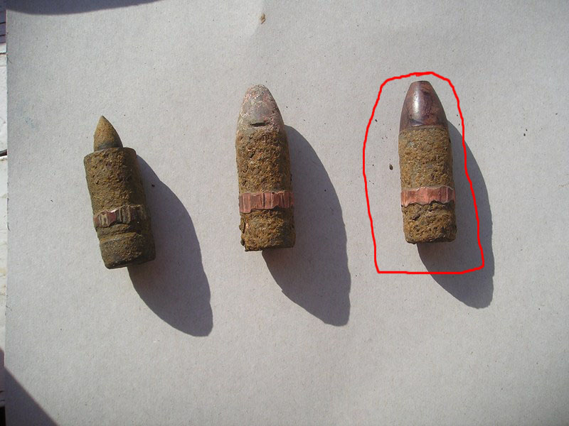

    Есть такой снарядик бронебой(фото взято с форума так как фоткать лень,все равно все тоже)хочу открутить бакелитовый колпачек чтобы было видно сам бронебой,ето возможно?залить вд и оставить на месяцок или как то по другому кто что посоветует?

    У меня тоже есть в таком состоянии как левый крайний , но там остатки алюминиевого наконечника были , я их вычистил до резьбы в стали , хочу ММГ сделать , если Вы уже этим занимаетесь , то будете очищать от ржавчины ? Как они окрашивались ? Какие размеры наконечника и лысок под ключ , гильза есть и наконечник тоже хочу сделать откручивающимся . Сначала можно в WD вымочить , если не поможет , то обернуть наконечник мокрой тряпкой и нагреть в районе резьбы горелкой и охладить резко в воде , можно сделать экран из жести по диаметру границы сталь-бакелит , что бы пламя бакелит не пожгло , можно попробовать открутить "на горячую " , трудно ухватиться за конус , попробовать крутить ленточным ключом .
