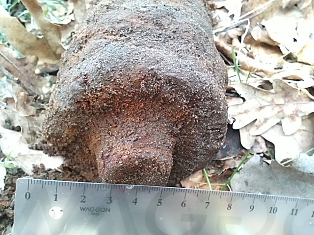

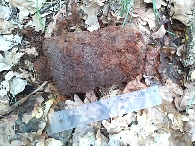

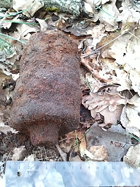

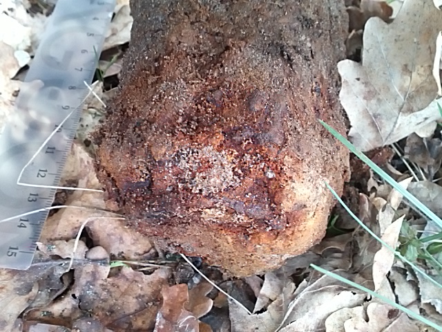

    Выскочил такой снаряд, весь в земле и окислах.. Закопал обратно. бронебой без колпака ? IMG430.jpg IMG430.jpg IMG432.jpg IMG433.jpg IMG431.jpg

    Походу отломан, находил такой

    Возможно у вас вариант подкалиберного 75мм бронебоя,не частая вещь,бал колпак отгнил.Если это он,то не должен содержать ВВ ,только трассер.

    Не только без колпака, но и отбита головная часть бронебойной болванки. Сам уже второй сезон откапываю бронебои 75мм и не мог понять, зачем у всех отбиты баллистические колпаки. Вот только сейчас вернулся с копа, наконец-то нашел бронебои с отбитой головой у которых есть твердосплавные подкалиберные сердечники. Возможно поиск таких голов и был основной целью. Фото выложу позже, пока другие дела (дачные)

    Я бы не стал отбивать головы,не удалив донный взрыватель.Гадать на каком по счету ,снаряде он сработает.

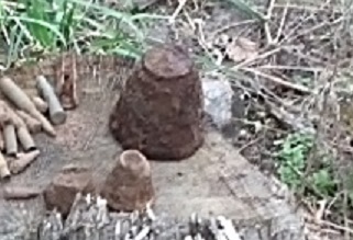

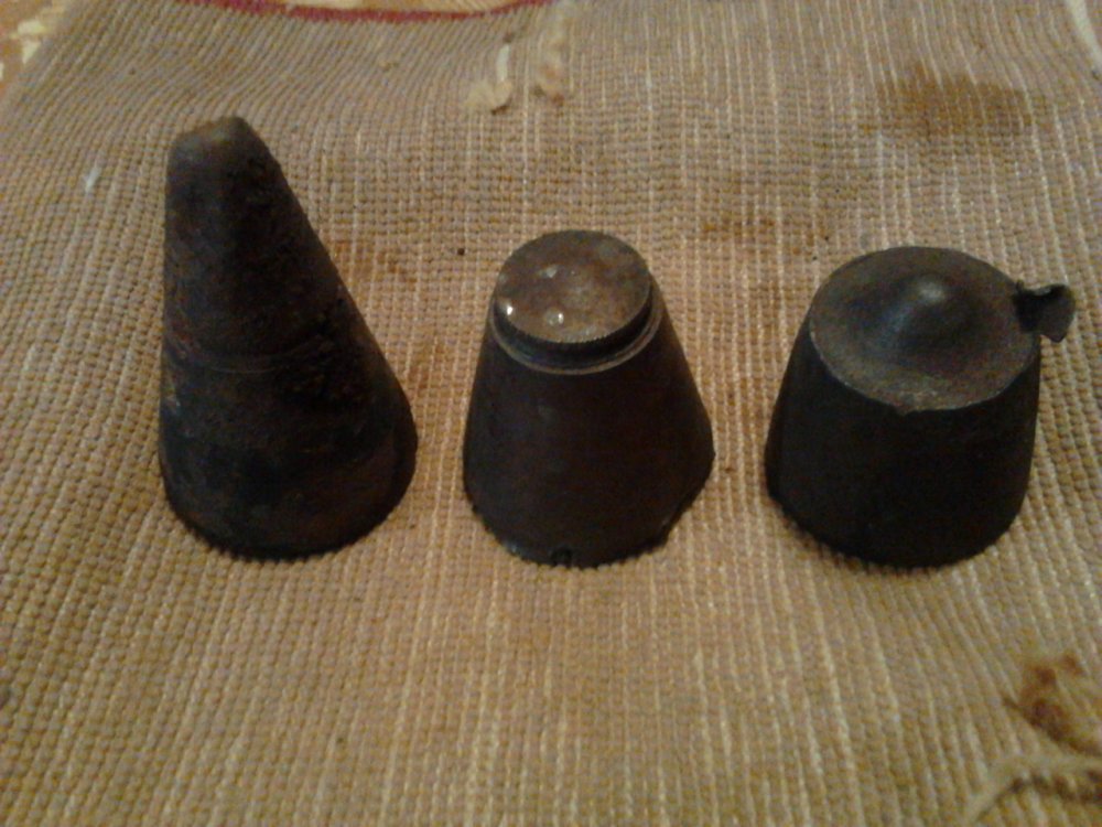

    Кстати, в этом же окопе выкопали и такой колпак, но он не поврежден, и сомнительно, что бы от этой обломанной головы.. IMG429.jpg

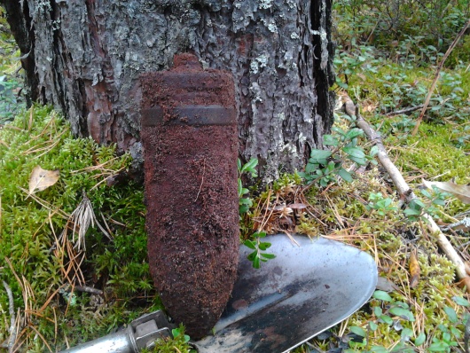

    Вот обычный бронебой 75мм с донным взрывателем и трассером. Он с отбитым бронебойным и баллистическим колпаками. Через часок выложу фото сегодняшних находок с подкалиберным сердечником. 75.jpg

    Это "хорошая" идея так фотать...

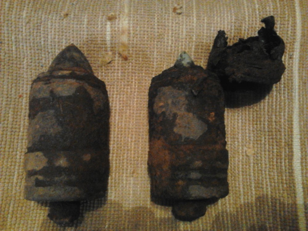

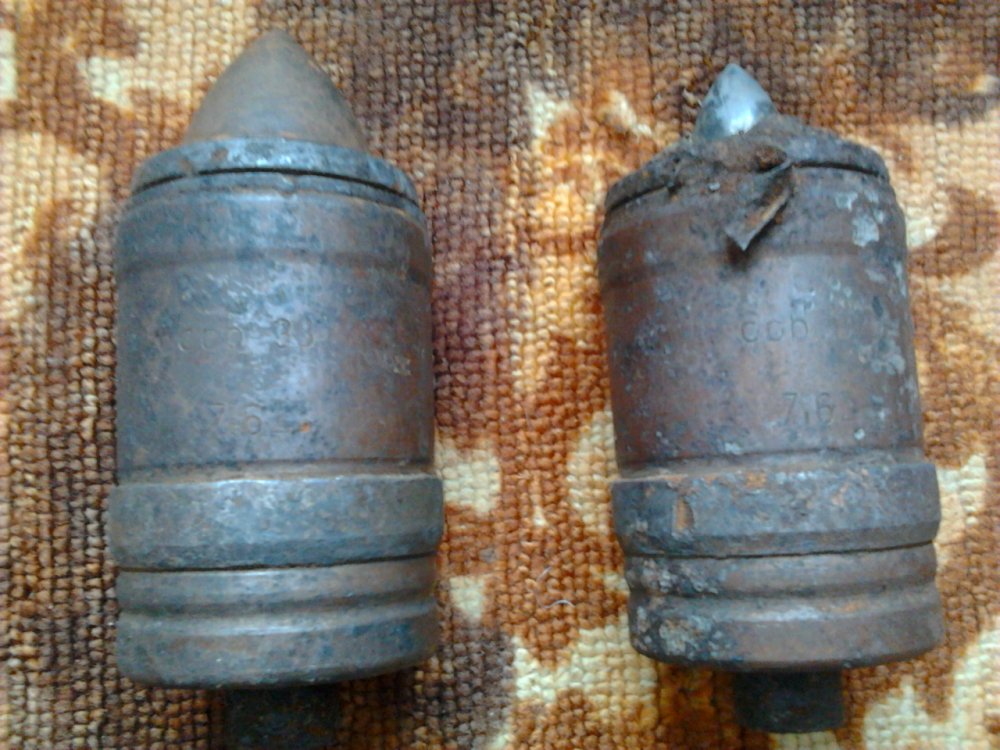

    Сегодняшняя находка- два бронебоя 75мм с подкалиберными сердечниками. У первого нет баллистического колпака, у второго еще разбит бакелитовый колпак( справа вверху первого фото обломки и баллистического и бакелитового колпака). На втором фото: 1 бронебойный с баллистическим в сборе , 2 и 3 разные бронебойные колпаки (все от обычных бронебойных).

    Ваш больше похож на обычный, разбитый вдребезги-пополам. Донный взрыватель с зарядом в этом случае находятся в остатках снаряда!

    Спасибо! Мне тоже больше обычный видится..

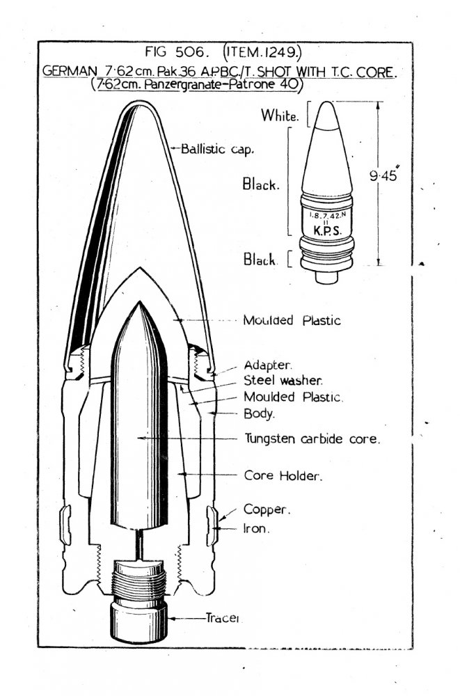

    Пак-36(r) переделанная Ф-22

    красивые они ! в живую по лучше будут чем на схемке !
