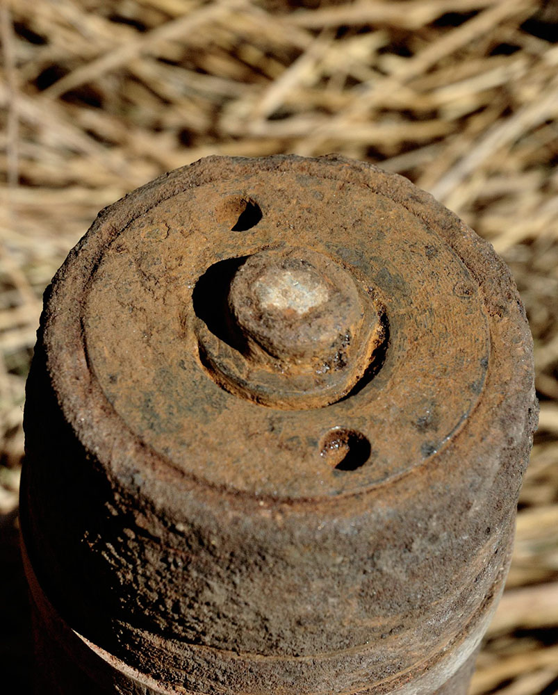

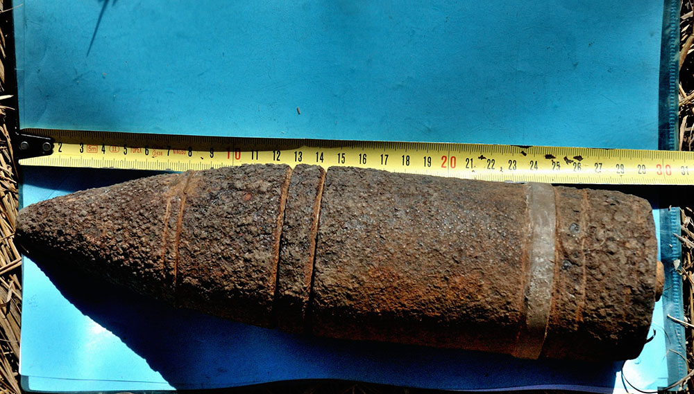

    Ребяты, попалась, вот такая железка.
    Судя по всему, бронебой 7,5 см.
    К какому орудию и насколько опасен?
    Что у него в жопке: взрывак+трассер или только трассер?

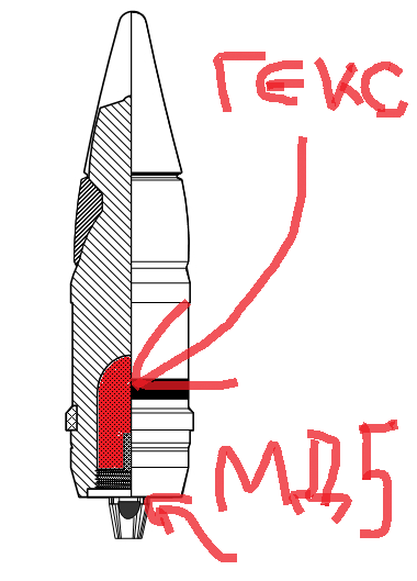

    ...там, всередині, 99 % що гєксогєн і донник МД-5
    СМЕРТЕЛЬНО НЕБЕЗПЕЧНИЙ ВОП !
    КАТЕГОРИЧНО ЗАБОРОНЯЄТЬСЯ ПЕРЕСУВАТИ (КАТАТИ, КИДАТИ, СТУКАТИ ПО КОРПУСУ)
    З.ЬІ. ...при підриві утворює кілька ВЕЛИКИХ (і доволі малих) уламків,
    при попаданні великих - у 75-80 % - смертельно !...

    Спасибо!
    - Понятно!
    Откуда пришёл, туда и ушёл. По случаю передам МЧСникам.
    Был на немецких позициях. Думал немец 7,5 см, а оказался наш. Немцев пересмотрел, есть похожие, но не совсем.
    А смотреть нужно было наши.
    Вот, как всегда: "век живи - век учись!"
    Всем ещё раз спасибо, в том числе и сайту!
    Хорошо, что есть у кого спросить и получить исчерпывающий ответ!

    Тут є нюанс.
    Якщо ставити на ніс бронебійні болвани з мд5, то може гахнути в руцях.
    Німаків це не стосується.
    Лера ОУН-УПА, Iva-53 та valerka подобається це.

    Но снаряд не прошёл ствол, по идее, должен стоять на предохранителе.
    Выстрелы с этими снарядами, если я правильно понимаю, - унитарные. В яме их не менее десятка. Все без гильз!
    Как же их умудрились вытащить и не подорваться?

    Береться постріл в руки та б'ється об дерево, звісно взривак при цьому може звестися.

    Нажаль, є статистика, можна скільки завгодно розмірковувати щодо цього, але єдин раз може бахнути.
    Це особливість підривників мд2, мд5. В мд7 або 8 присутня вже запобіжна пружинка, вони більш безпечні.
    Але я б до усіх мд відносився як до ядерної бімби в руках наркомана.

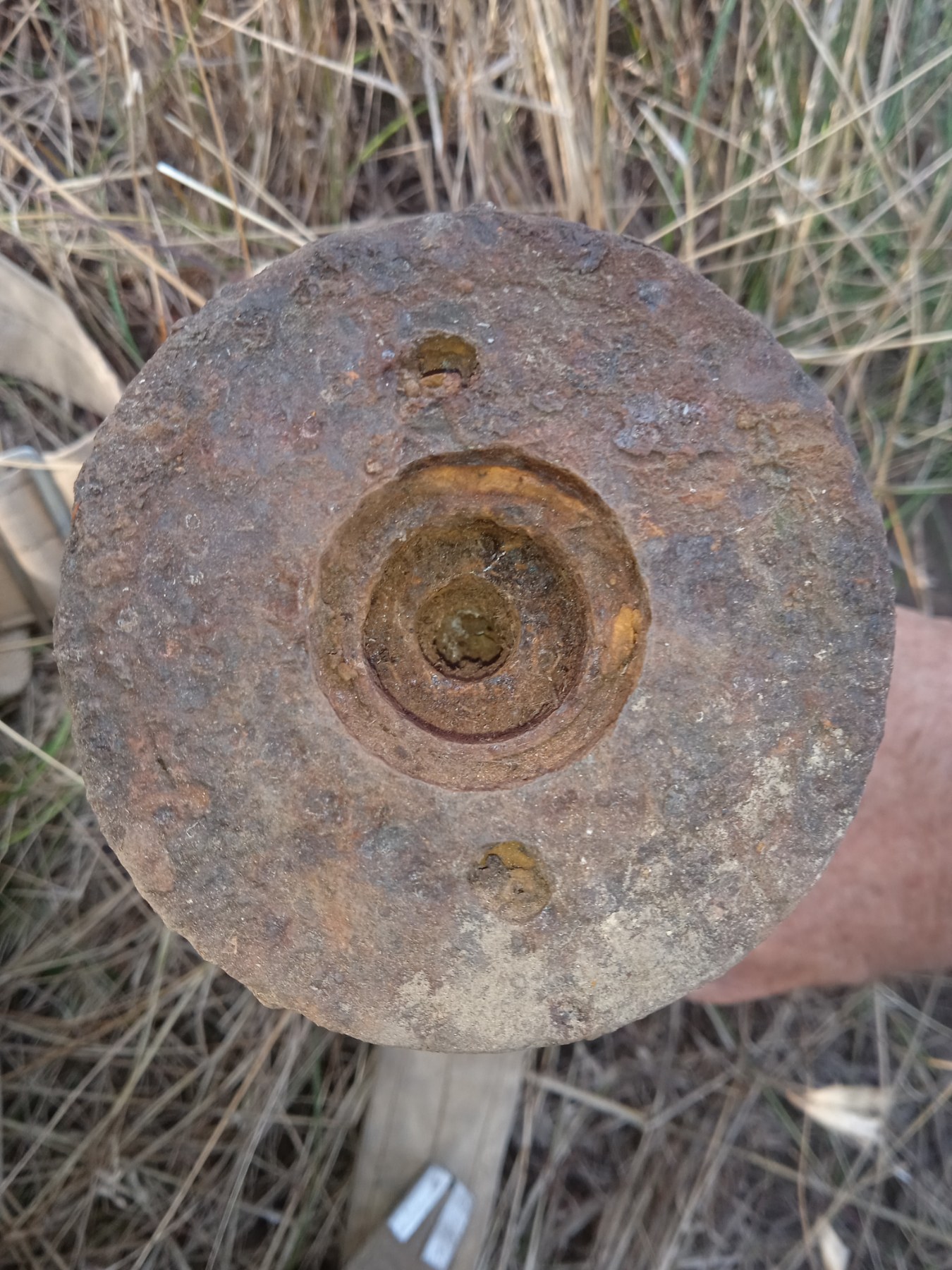

    На копе попался ещё один наш бронебой, вот в таком виде:
    МД-5, вроде, выкручен. Оставил где нашёл, но хочу спросить на сколько он опасен в таком виде?
    Для удаления начинки необходими выкрутить донышко?

    И по бронебою подскажите. Насколько он в таком виде опасен?
