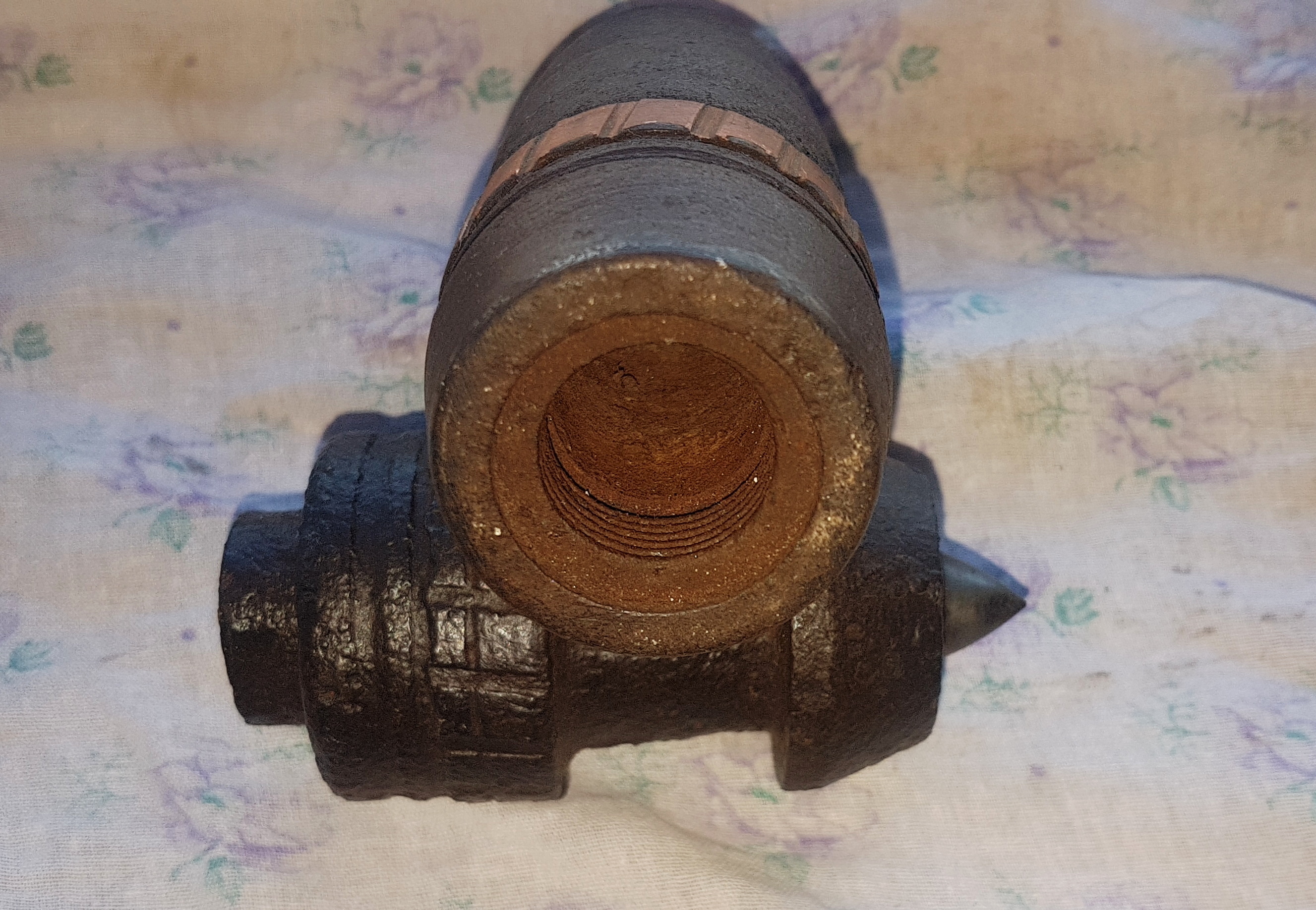

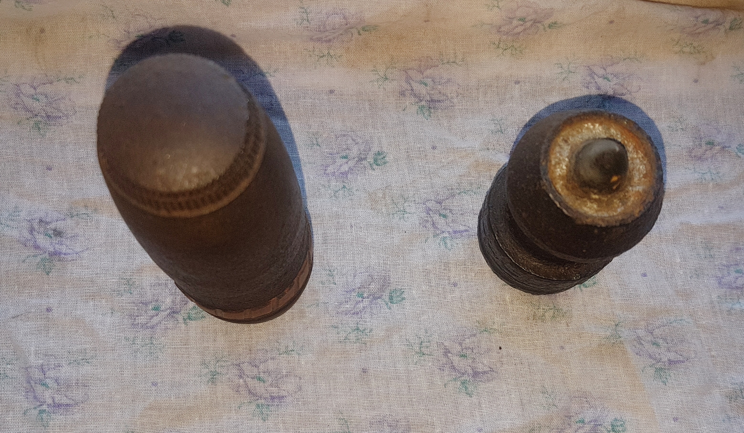

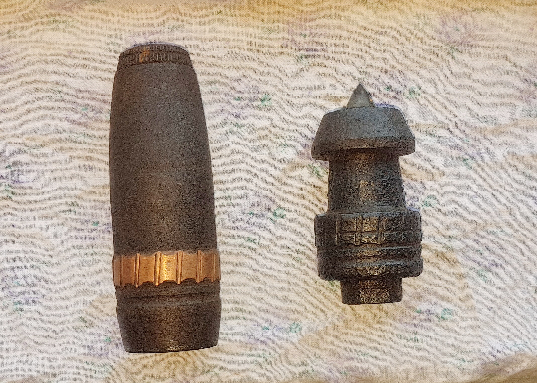

    Приветствую всех! Друзья, подскажите по 57мм бронебою- что за зверь и опасен ли он?

    Это бывший ПРАКТИЧЕСКИЙ 57-мм бронебойный снаряд ПБР-271. При "жизни" и сейчас абсолюно безопасен. В донной части был установлен ТОЛЬКО трассер.

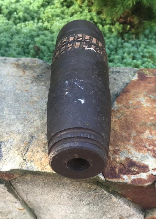

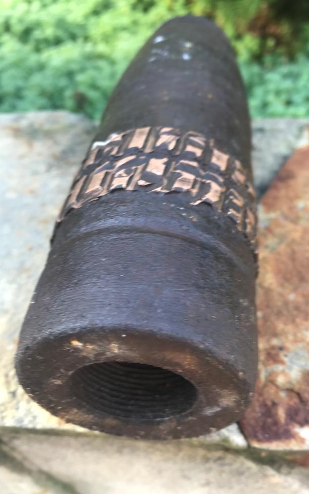

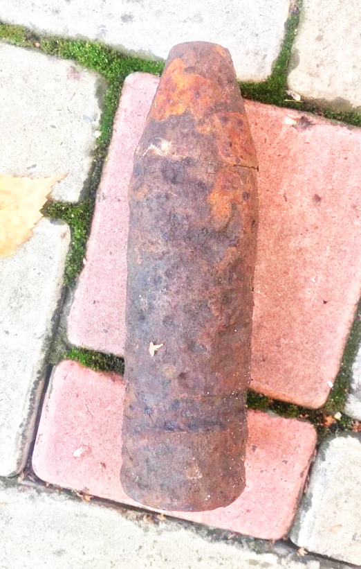

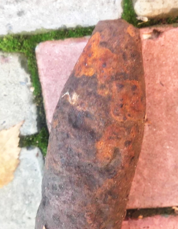

    Друзья, что бы не плодить другую тему- подскажите информацию по 45мм бронебоям- опасен ли тупоголовый?

    Какой , Вы имеете ввиду ?

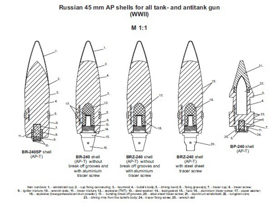

    С подкалиберным понятно, а тупоголовый не опасный? и не понял с таблицы- какой из трех мой. Еще-у подкалиберного втулка трассера выкручивается в обратную сторону?

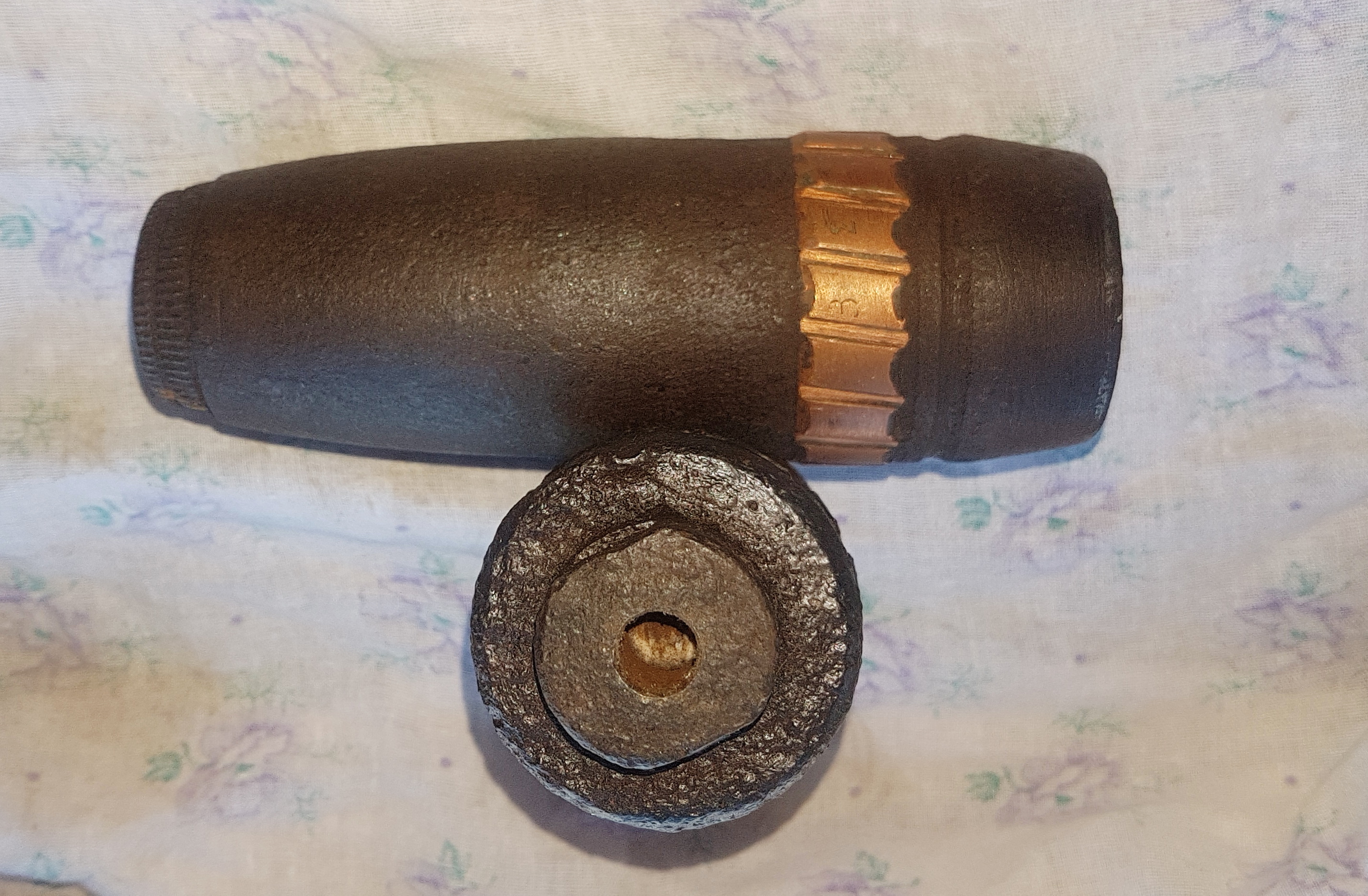

    на том тупоголовом бронебое уже нечего крутить-см фото

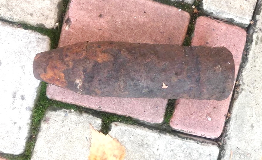

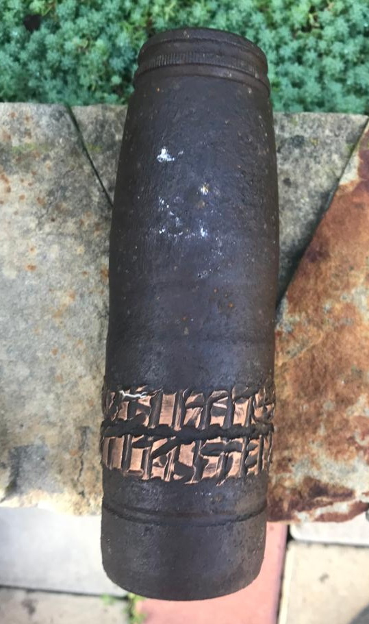

    Вот такой кабан есть-46см длиной и 18 см в диаметре

    Тот же вопрос - от чего и опасен ли?

    Что-то вы тут перепутали длину и диаметр (калибр) снаряда. Длина его в районе 18 см, а калибр 4,6 см - т.е. 5 см. Это немецкий бронебой -5cm Pzgr. Донный взрыватель уже отсутсвует. Внутри каморы может быть (а может и не быть) ВВ. 17 грамм гексогена. Померяйте ПАЛОЧКОЙ глубину каморы. Если она 9,5 см - то снаряд пустой и безопасен. Если же менее, то тут два варианта - грязь / земля / песок.....или всё же там ВВ.
    По 45-ке. Это корпус ранеего 45-мм БР-240. Без локализаторов-подрезов, уже не опасен.

    Да, Вы правы, я ошибся в размерах, спасибо большое!
