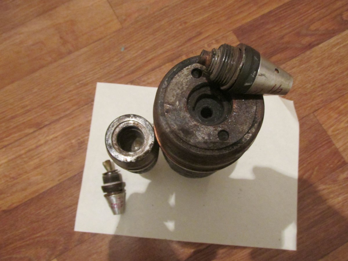

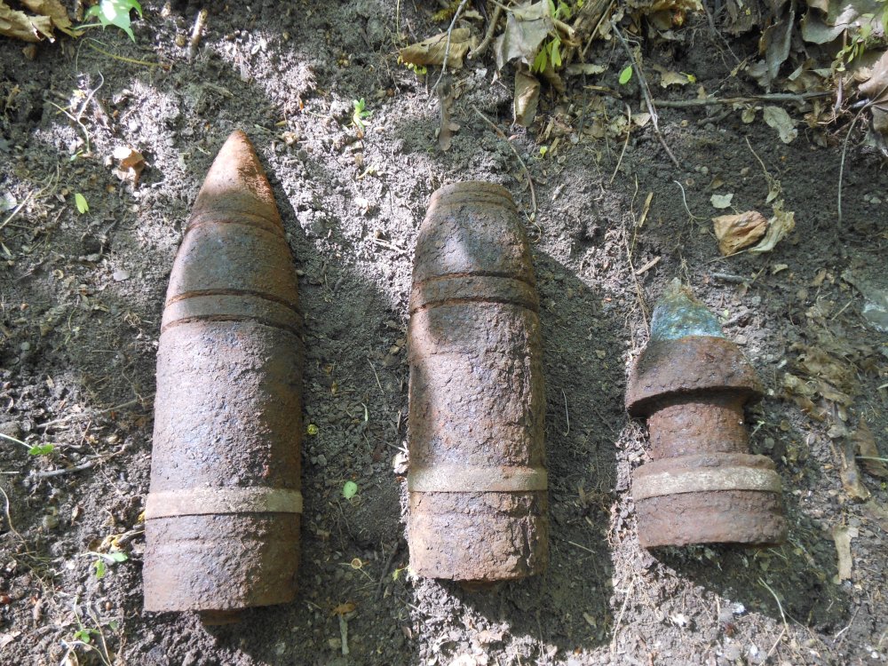

    Приветствую. Подскажите пожалуйста какой тут взрыватель? не считая подкалибера):D
    Хочу ММГ для себя

  3. виктор61
    виктор61 Stabsgefreiter
    801
    токмак
    Донный взрыватель МД-5. Очень опасен.

    разобрался,люди знающие подсказали. Напишу, может кому пригодится:
    В моем случае, по фото, нет трассерной гайки.
    Что пишет Jhonni по этому поводу:
    Кароч исходя из чертежа становится понятно:
    1. Стрелянный боеприпас категорически не стоит трогать с места, переворачивать.
    2. Если обнаружен разряженный снаряд (снята гильза и снесена местными в цвет мет), тож не трогать - мог встать на взвод ударник после ударов об дерево, т.е. прорезное кольцо надето на ударник. (при разрядке таким способом - собственно кто его знает как они его местные разбирали).
    3. Если обнаружено место со снарядами разбросанными - вероятно разброс от взрыва.. - тоже не трогать.
    4. Единственно возможное безопасное перемещение снаряги только при полной целостности снаряда (вертикально гильзой вниз) и если обнаружена кладка боеприпасов (однако 100% гарантии тож никто не даст, что с ними и как было все эти 60 лет).
    Единственно верное решение - вызов саперов и подрыв боезапаса на месте исключая перевозку.
    Вот такой вот донник...

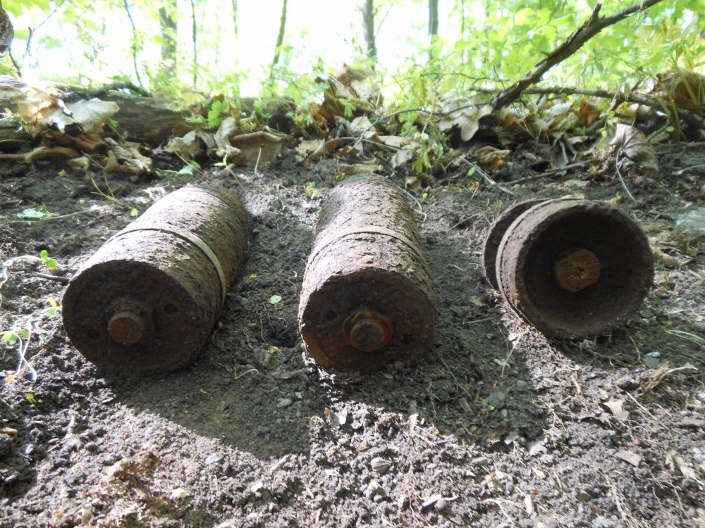

    Отталкиваясь от логического восприятия матчасти взрывателя МД-5 головой вниз снаряд носить нельзя, т.к. "гуляет" именно КВ а не ударник. Но по факту, носить можно в любом положении, исключая ударов. Пару лет назад был случай в Севастополе, когда растрясли при перевозке БР-240 и при сбрасывании с машины он сдетонировал. Говорить, что МД-5 опаснее другого тоже не правильно. Есть масса факторов, влияющих на возможность детонации.

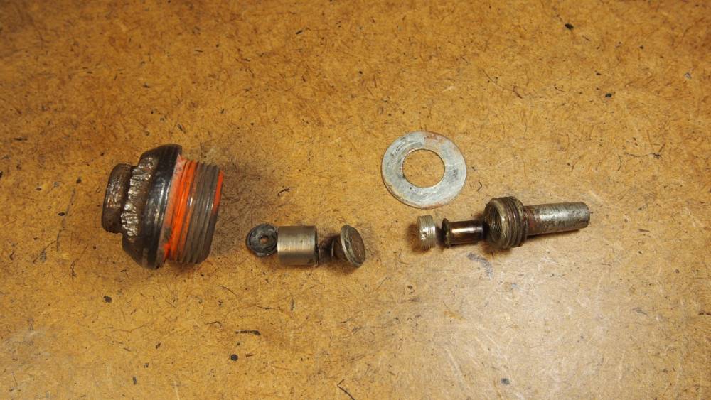

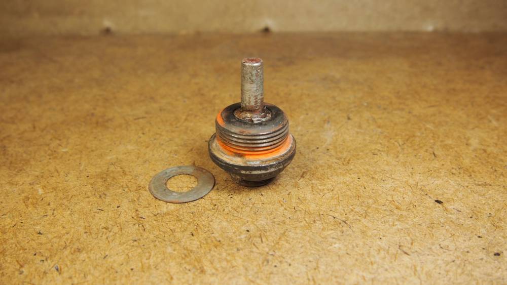

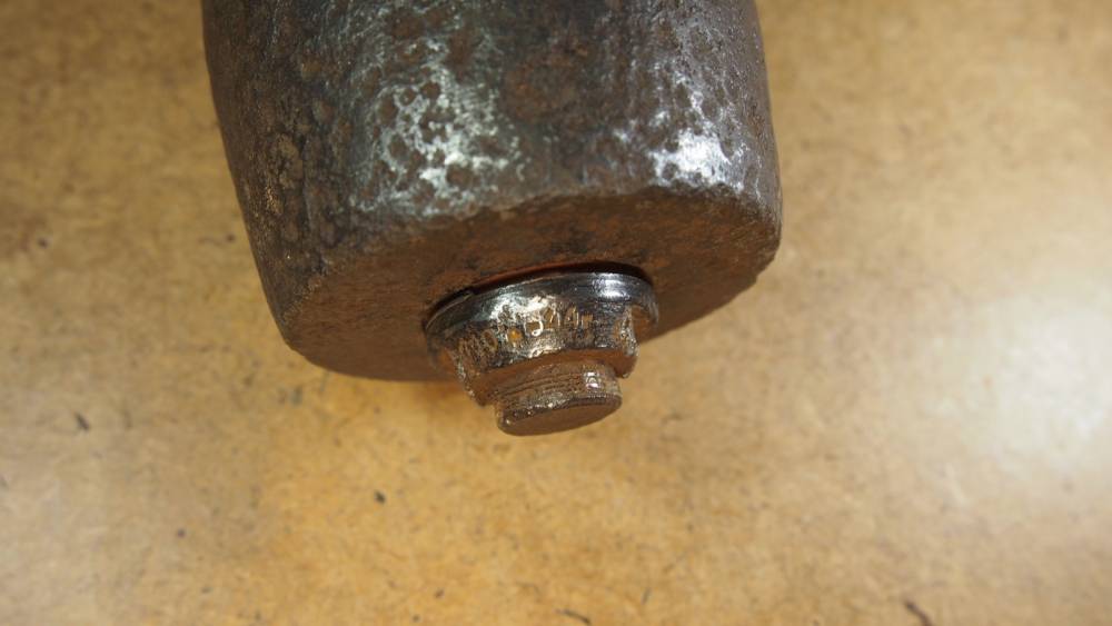

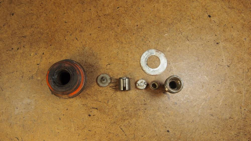

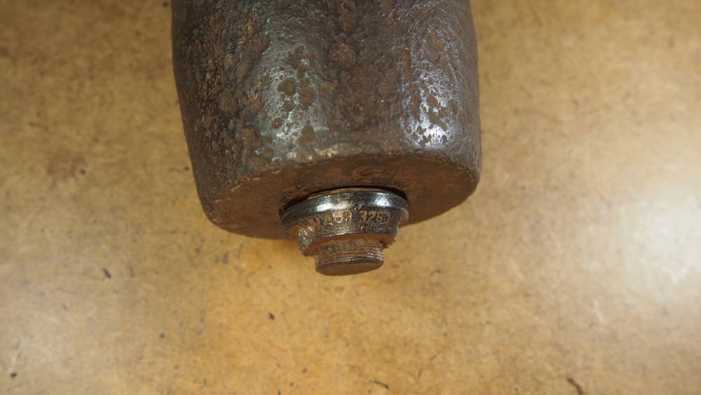

    В 85мм бронебойном, который БР-365К, попадались только МД-8. Надёжность у них низкая, очень много несработки. При попадании в мягкий грунт происходит недонакол КВ (типа как у немцев, но не технологическое) и потеря герметизации между взрывателем и свинцовым уплотнительным колечком, в следствие чего скисает сам КВ, потом прикипает ударник в своей полости, рассыпается пружина. Это выяснилось в процессе разбора, а не теоретических лекций. Хотя внешне выглядит хорошим и нетронутым. Кстати, корпус у снаряда очень прочный и не даёт осколков при разрыве вне брони, то есть от 60г A-IX-2 только донник выстреливает, а вот по броне уже работает фрагментация после передачи импульса через подрезы-локализаторы. От них только носики срезанные остаются. БР-365 (аналог первых двух в теме) с МД-5/7 - ни одной несработки, но встречается редко частичная детонация (кач-во ВВ в военное время хромало). Просто информация к размышлению, не более. Что нельзя трогать, а что нельзя трогать категорически.

  13. Vadimovich62
    Vadimovich62 Obergefreiter
    75
    С вами частично не согласен.Встречались разрушенные ВВ вне брони бронебои 85мм. 85мм и 45мм снаряжонные мд-5.

  14. Дервиш
    Дервиш General-major
    5.428

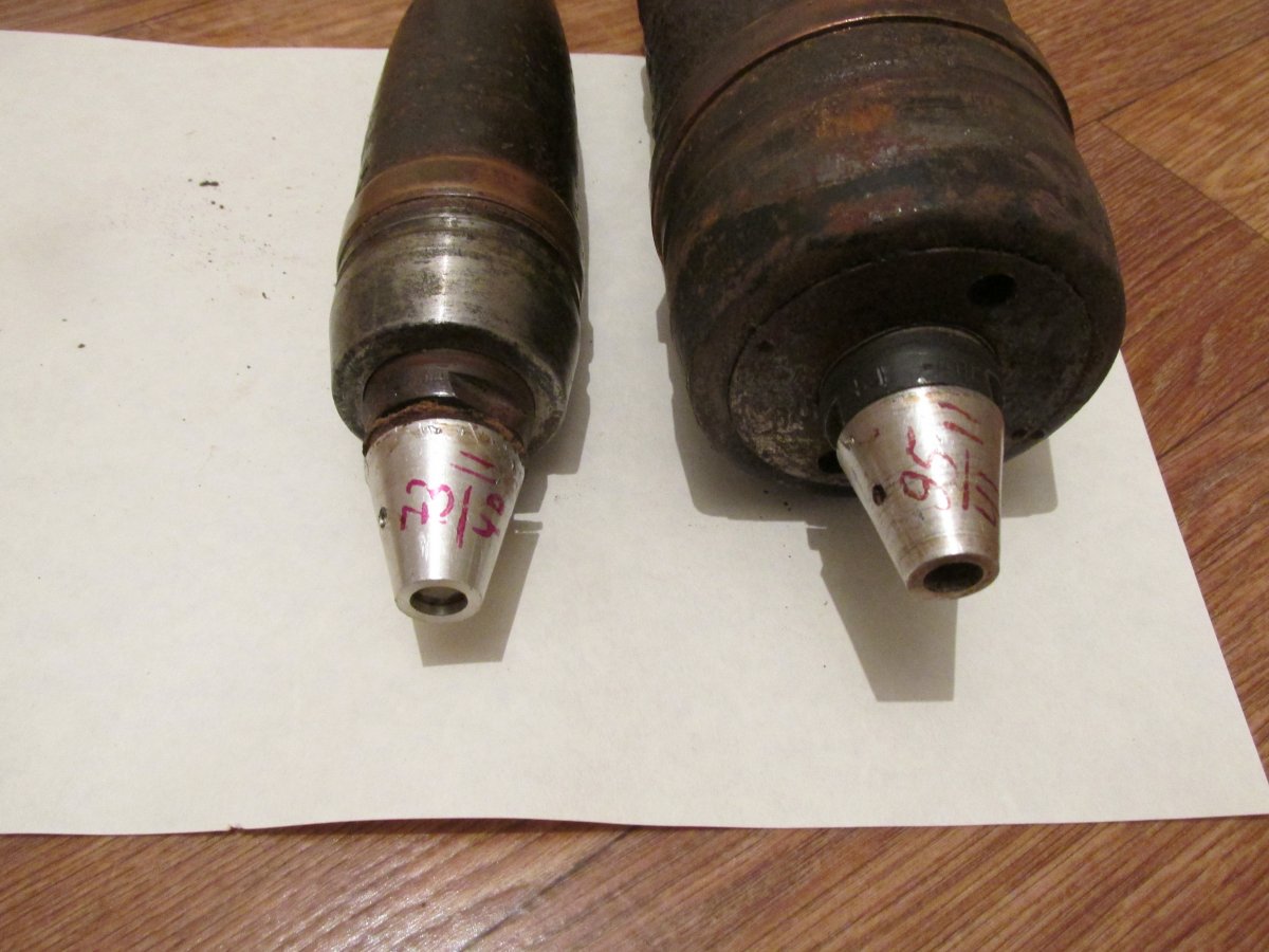

    Я таки извиняюсь что влазЮ в этот высокоинтеллектуальный диспут об опасности / безопасности МД-5,-6,-7,-8 (тут дело лично каждого во что верить). Но тут у меня вопрос к Vadimovich62 - а что это за такой "85-мм (???)" бронебой на Ваших фото в посте № 12? С одним ведущим пояском, с относительно "ровной" не сходящейся ЯВНО на конус запояскойвой частью и ввинтным дном??? Не подскажите его индекс?.
    P/S Если что, обратите свой взор практика на схемы либо чертежи БР-350 либо ранний вариант БР-350Б. Или внимательно посмотрите на фото ТСв посте №1.
    Да, чуть не забыл. Коль Вы заявили (пост №10) что МД-5 снаряжался снарядами от 45 до 152 мм (ничего не путаю?), до будьте любезны привести индексы бронебойных снарядов в калибрах 100-мм, 122-мм и 152-мм с данным донным взрывателем. Хочу открыть для себя новую страницу в ВОПах.
