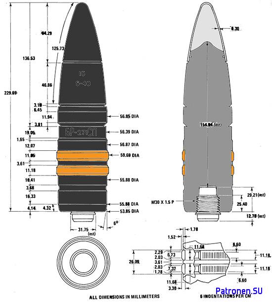

    ЭТО было 57-мм бронебоем БР-271М, я так думаю!

    Скорее - РИКОШЕТ, после встречи с косо поставленным броневым листом (к примеру - как лоб корпуса Пантеры) ИМХО

    А как он так удачно самодезактивировался? И не видно результата взрыва донника и ВВ в каморе. Так что я тоже за "саперов" (но поработавших с отстреляным снарядом).

    ...вопрос, была ли там рвачка вообще, а у МД-5(7, 10) хвати копоти, штобы себя деактивировать по-штатному и вырвать из Jопы
    "... Остроголовый с бронебойным и баллистическим наконечником трассирующий с взрывателем МД-7 или МД-10 (послевоенный) УБР-271М
    Масса - 3,19
    ВВ - нет ... "
    Останнє редагування: 11 тра 2015

    "СП" не имеет каморы под ВВ в отличии от обсуждаемого "М" (её хорошо видно на фото), а насчёт отсутствия ВВ в снаряде..Х.з., х.з. ....
    https://reibert.info/attachments/br-271sp-jpeg.3934507/
    Плюс БР-271М появились в 50-х годах и к периоду ВОВ не имеют отношения
    " В 1950-х годах в
    боекомплект орудий были включены более
    эффективные остроголовые снаряды с защитным и
    баллистическим наконечниками БР-271М."

    Я поправил пост
    https://ru.wikipedia.org/wiki/57-мм_противотанковая_пушка_образца_1941_года_(ЗИС-2)
    Таблица боеприпасов. - УБР-271М
